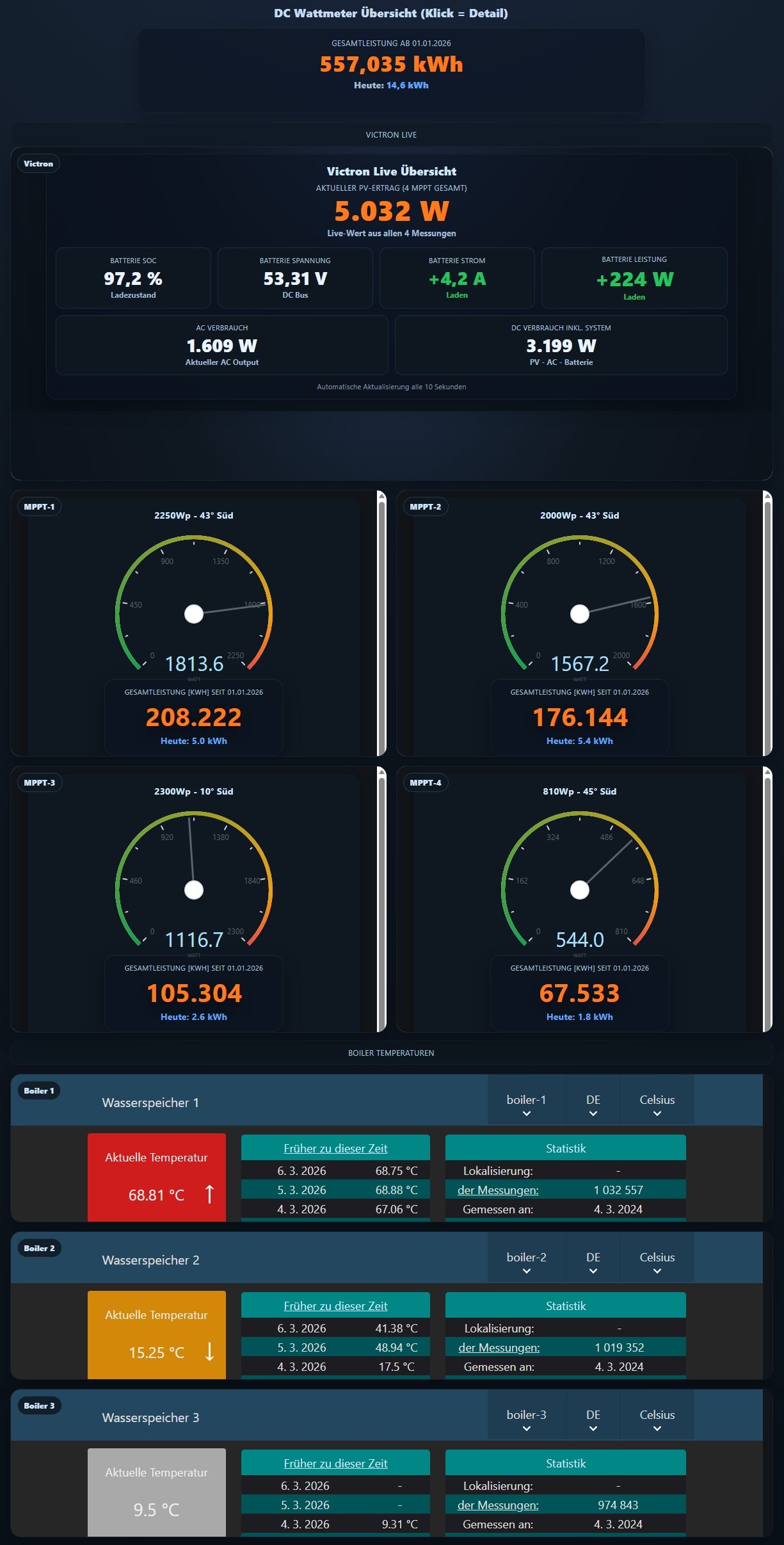

Přiznávám, že na to bych neměl - že to upravila ta paní umělá
- ale mě se to líbí
Páč to tady někdo nazval zastaralé a retro vzhled apod...
První kousek je hotový
https://mereni1.pythonanywhere.com dole v popisu však označený jako MPPT-3 musel jsem to přeházet kvůli jiným bočníkům a max proudu.
Je to ten ležící string na dílně, z velmi starých panelů, výkony tak už nic moc, ale pro mě dobrý.
V původní verzi jsem viděl z mobilu jen ty budíky a nebo musel otevírat každé měření zvlášt na své adrese. Takhle to bude běhat i z mobilu ale samozřejmě to jsou jen hračky
Porovnání všech 4 stringů a nově i finálový celek s Victron a teploty vody bojlerů 1-3 : DC - WATTMETR / Victron / Bojlery

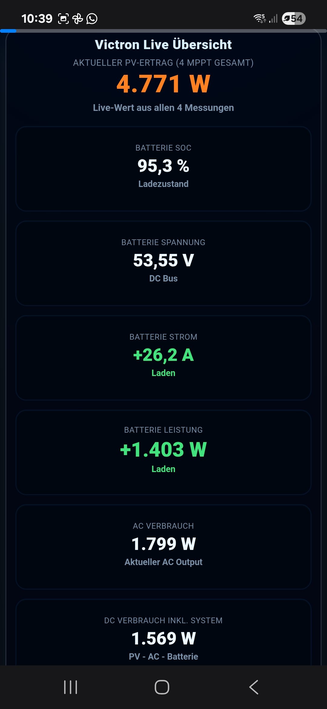

Edit 2 / dokončeno - krásně vidím i z PC i telefonu na všechny stringy, aniž bych otevíral jednotlivá měřeni
Na tohle je ta ,,paní chytrá umělá" velmi dobrá
...i bez HA
je to 7 mini wifi zařízení (i s těmi třemi čidly na bojleru) které mají jinak každý svou webovku extra
Velmi praktické - s tou mojí belhající wifi

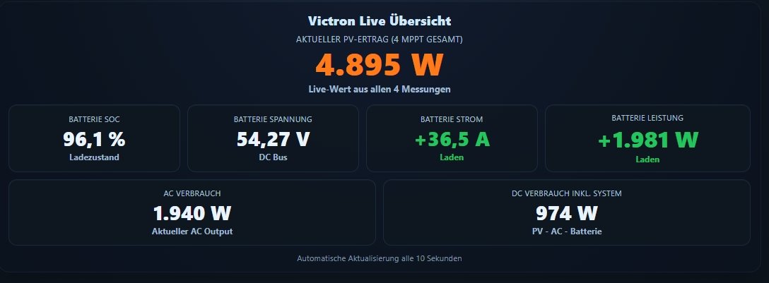

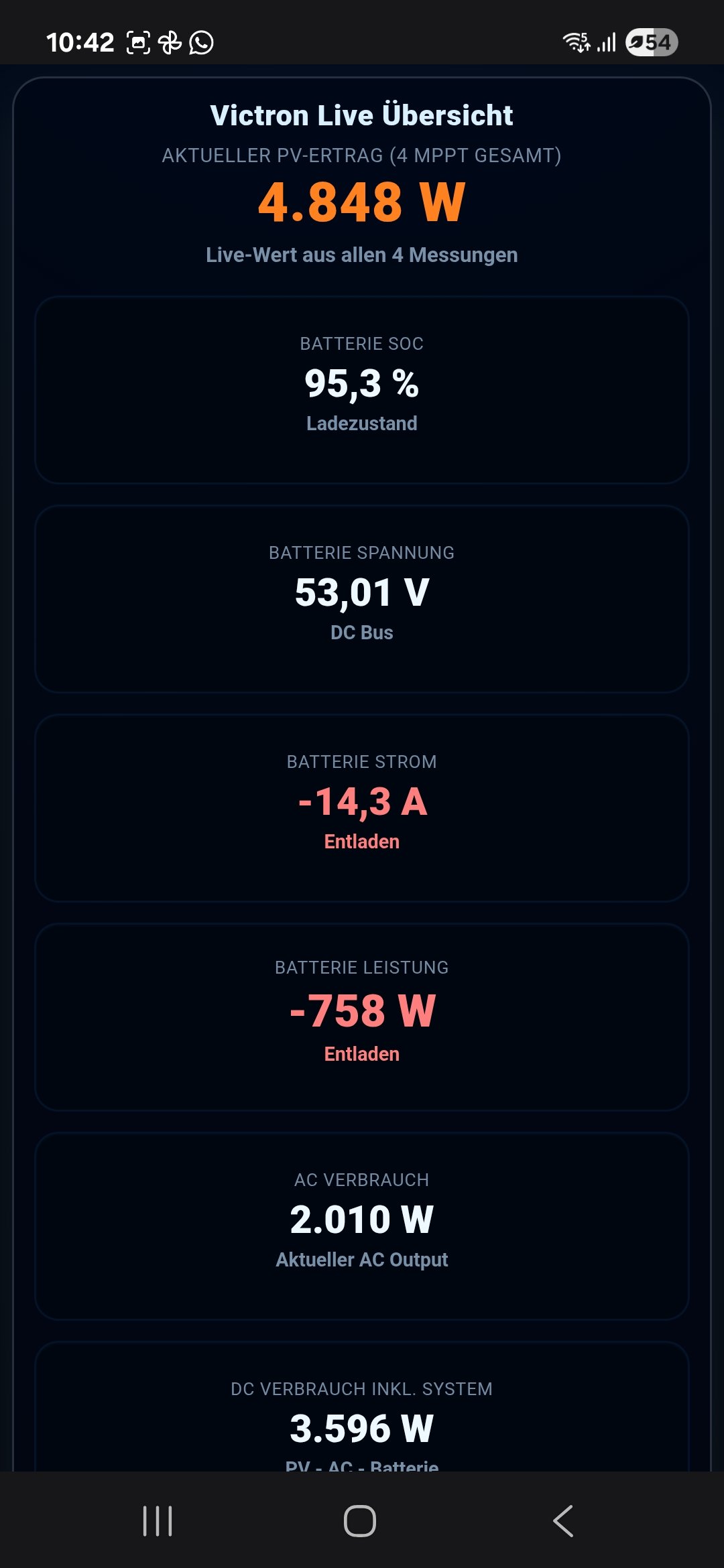

Edit 3 - padám na držku, ale po dlouhém marathonu se podařilo nacucnout i Cerbo samotné, včetně všech ostatních komponent Victronu samostatně - jsem už jen krůček od sdílení všeho na jednom Dashboard
Teď už to jen ,,doladit" spustit automatickou obnovu dat z Victron atd....
Zatím jen malý náhled - ale nyní je asi prostor udělat realistické přepracování v některých ohledech - hlavně v těch, ve kterých Victron trošku švindluje a své vlastní spotřeby tak skrývá - to se týká asi té zobrazené/skryté - DC-spotřeby versus spotřeba systému, kdy to tam nesouhlasí a ukazuje bludy.
Teď tam jsou pokusně udaje ze Shuntu 500A a výstup AC OUT z MP2 ( jen 50W proto, že barák přepnu na FV až dnes
Pokud takhle od PC kliknutím pustím 1000W spirálu, tak to vypadá takhle :
Potřeboval bych asi i poradit - od zkušených solárníků / Victroňáků - co mám měřit na externích měřidlech, aby jsme se dostali v reálném čase, k reálné a přesné spotřebě Victronu - a zamyšlení - jestli je to vůbec potřeba - protože ani já a ani nikdo jiný - to nevymění v tento moment.
Měřím DC IN z panelů. Měřím DC OUT na Modrásky a v budoucnu na spirály. Měřím AC OUT. Měřím IN (generátor, nabíječka, cokoli - v AC nebo i přímo - přes Smart-shunt 300A i v DC podobě). Mám přístup do Smart Shunt 500A na baterku = vidím napětí a proud (kladný nebo záporný k dispozici) To ostatní je sice přístupné taky - ale to už ukazuje Cerbo - to už nepotřebuju zobrazovat znova.
Mám dát na ten web taky dopočítaný švindl - nebo něco reálnějšího - aby to mělo hlavu a patu ?
Jde vlastně zobrazit kompletní účinost systému, to co počítáme v tabulkách - reálné výstupní AC a u mě i DC - včetně reálných vstupů z panelů a jiných zdrojů.
Teď ale najednou nevím - co vlastně chci.....
Tenhle pokusný web není v popisku ani nikde jinde - https://mereni6.pythonanywhere.com
