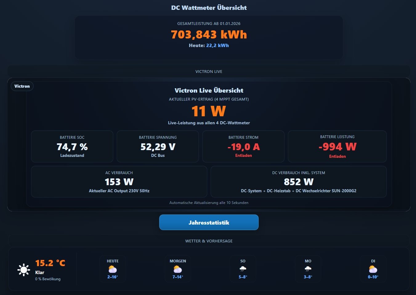

Finále :

Je to nakonec úplně jedno a jen to líp vypadá - ale nikam se neukládá / nemá žádný vliv na nic, jen optický zjev.
Výkon panelů je vždy součet měřeného AC OUT výstupu a dat ze schuntu 500A před baterkou a DC spotřeba se dopočítává, včetně vlastní spotřeby systému a Modrásků a v budoucnu spirál.
Musel bych oddělit a měřit Modrásky zvlášť a pak i DC-spirály zvlášť aby to mělo hlavu a patu protože tahle v tom je zahrnutá i vlatní spotřeba Modrásků a je to v DC spotřebě ačkoliv tam je taky konverze na AC 230V.
Ještě to v budoucnu promyslím - teoreticky by to opravdu šlo - měřit Modrásky zvlášť a Spirály na DC zvlášť a AC z MP máme a pokud by se měřilo i AC OUT Modrásků, šla by zobrazit i spotřeba Victron a spotřeba Modrásků...
Ale o to vlastně nikdo nestojí - je to spíš jen zajímavost.
Měřená pravda je : SOC ze Shunt 500A taky napětí a proud = plus nebo mínus proud do baterie, AC OUT z MP2 a FV IN z panelů - DC spotřeba je dopočítaná neměřená
Pokusy o spojení s Victron jsou po 10s ale vyjde každý 5-7 pokus = žádný fofr to není
https://dcwattmeter.pythonanywhere.com/
Znova taky opakuji, že moje zásluhy jsou zcela minimální dělal jsem jen to, co se po mě chtělo a jen sem si říkal co chci - vše vytvořila umělá inteligence - neumím programovat - ty kody co jsem tam vkládal jsou šílený a dlouhý a všechno se dělalo na desetkrát a neustále opravovalo a hledali chyby..
Několikrát jsem byl ve stádiu, že to vzdám....

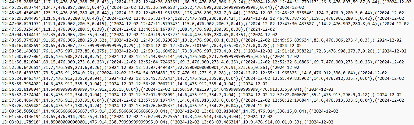

Vzhledem k tomu, že tam mám na každém měřáku historická data, v databázi, ten nejstarší má přes 2 roky, tak by to byla velká ztráta.
Zároveň to předělám, protože v databázi jsou záznamy každých 10s, všech 4 hodnot (170MB v textu) - což může být dobré měsíc dva, ale za dva roky......
Malý náhled pro pobavení, každých 10s napětí, proud, výkon a celkový výkon - to vše více než 2 roky v gigantickém souboru
Já samozřejmě mohu pouze odhadovat, který string na to byl zrovna napojený a co jsem zrovna testoval
To jak je to pomalé způsobuje na 99% ta moje wifi - už se i na tom pracuje, měním poskytovatele i rychlost a Victron napojím na kabel místo wifi

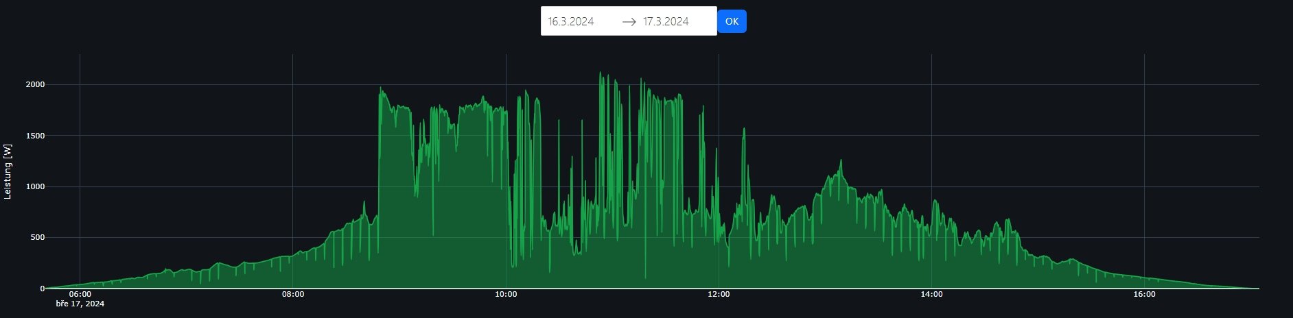

Edit: díky tý databázi se lze ale opravdu podívat na každém měřáku, na celodenní výkon i třeba 2 roky zpět
Tohle je mereni-1 = tehdy byl na tomto prvním měřáku string 2000Wp, MPPT DC-DC Logitex a v DC podobě na spirálu

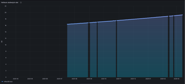

Třeba přejdeš na to mít svá data u sebe. U mě třeba databáze vyrostla celkem dost, zatím to ničemu nevadí, držim cca 20 předchozích záloh, každý den vznikne jedna další.

Díky, ano - ta varianta už tady byla, jenže pak by to muselo být ,,otevřené" mnohem víc a při kliknutí na týden, nebo měsíc, nebo později i rok, by šla odpověď vždy ode mě - já preferoval tu cestu přímo na serveru a pouze jednosměrnou cestu dat a informací a samotné zpracování už tam.rva píše: pát bře 13, 2026 7:31 pmTřeba přejdeš na to mít svá data u sebe. U mě třeba databáze vyrostla celkem dost, zatím to ničemu nevadí, držim cca 20 předchozích záloh, každý den vznikne jedna další.
Vzhledem k plánům a tomu že to poroste - chtěl jsem (moje idea byla) to sdílet veřejně aby nešlo říct ,,že se to nevyplatí" a podobné bláboly...
Strach z technologie, nebo neochota investovat jsou další elementy, ale pokud má někdo nakrmenou hlavu tím, že ta investice je nevratná a že dříve než se to začne vracet, že je HW po smrti - pak to jde zavřít ,,pusu" pouze čísly.
Chtěl bych do budoucna vyčíslit uloženou kapacitu do vody - udělat něco jako ,,SOC" zásobě pitné vody a zásobě topné vody v akumulačce s přepočtem kWh uložených ve vodě - přímo - i s TČ na meziobdobí - i pak ze dřeva.
Kompletní dashboard baráku se všemi čísly vstupu a výstupu - včetně stáří - a pokud dojde na ,,úmrtí" některého ze zařízení, dopočítat to na jednu kWh jako odpisovou položku a zahrnout do výdajů - vše svépomocí - mít přehledný celek ale veřejně
