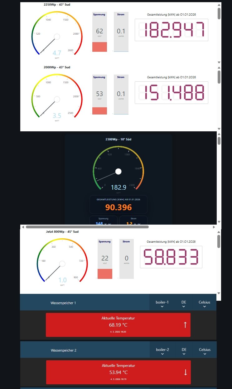

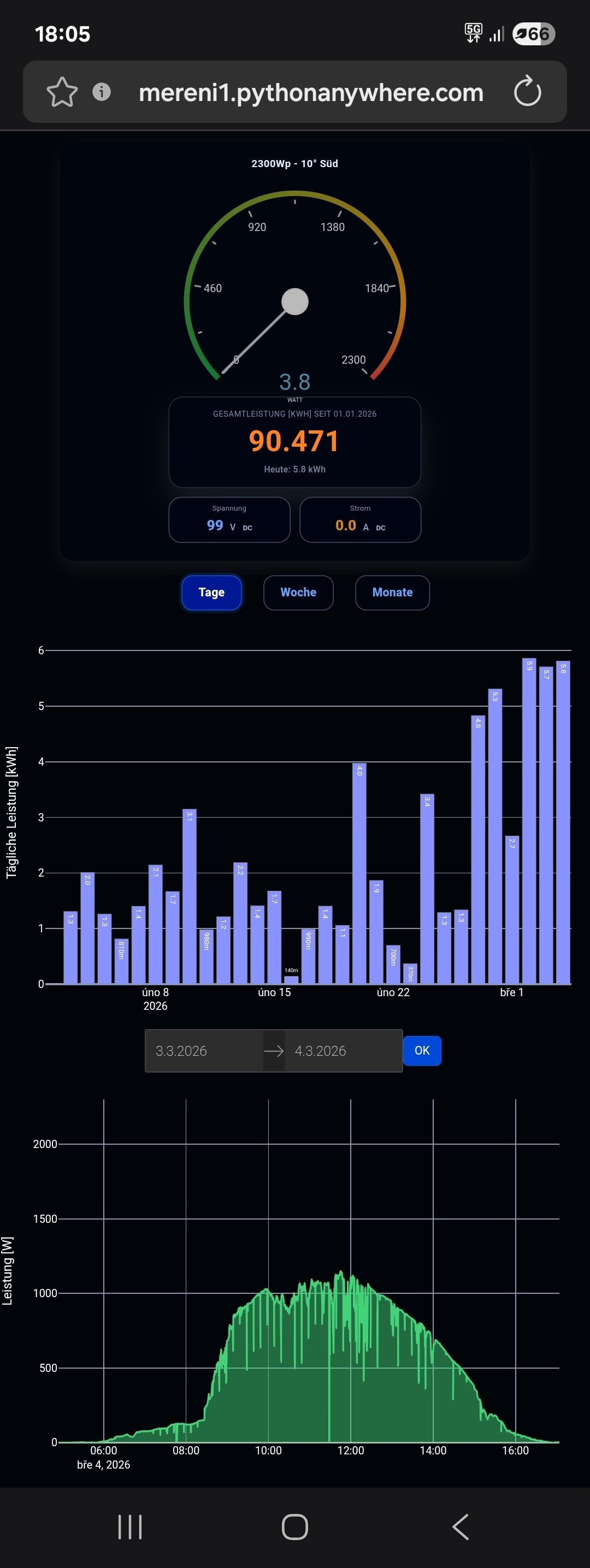

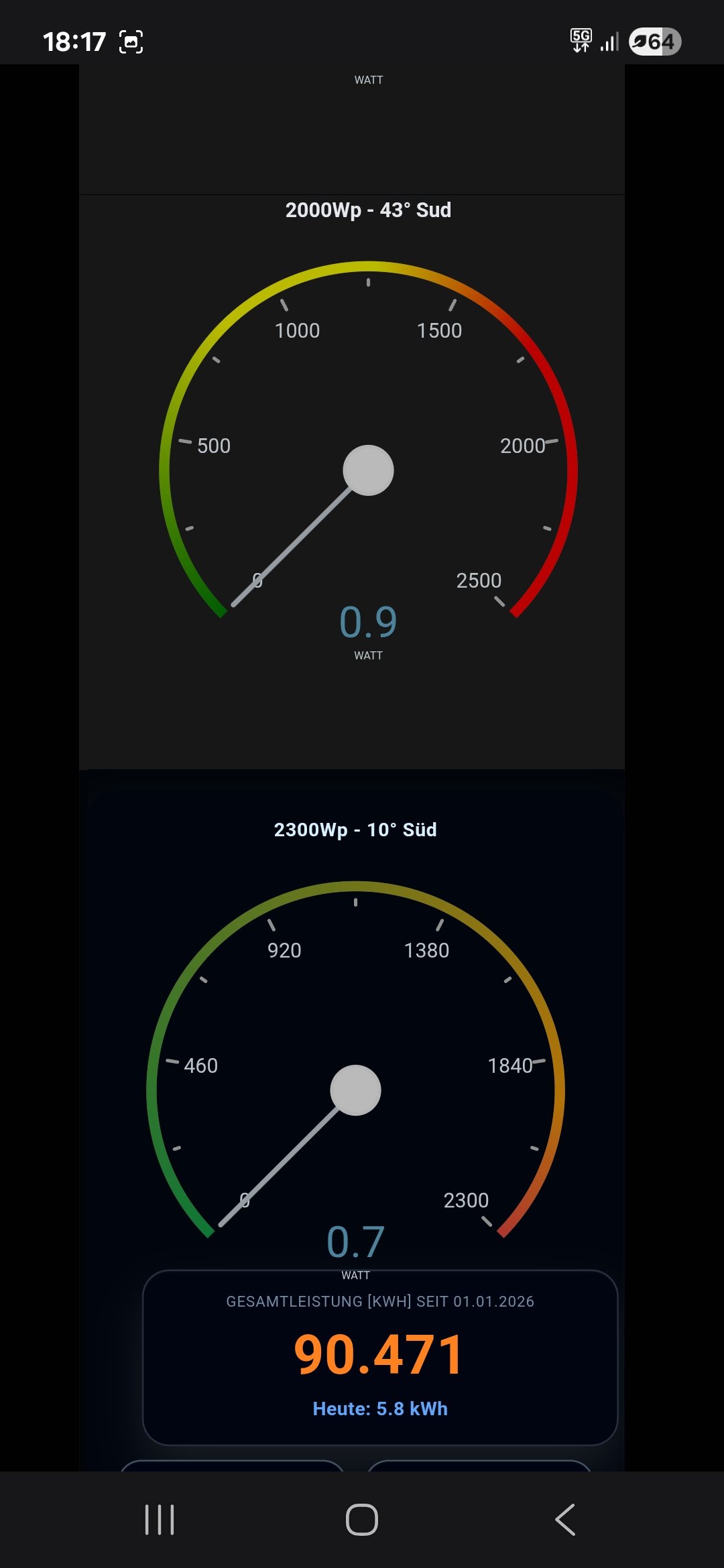

Přiznávám, že na to bych neměl - že to upravila ta paní umělá
- ale mě se to líbí
Páč to tady někdo nazval zastaralé a retro vzhled apod...
První kousek je hotový
https://mereni1.pythonanywhere.com dole v popisu však označený jako MPPT-3 musel jsem to přeházet kvůli jiným bočníkům a max proudu.
Je to ten ležící string na dílně, z velmi starých panelů, výkony tak už nic moc, ale pro mě dobrý.
V původní verzi jsem viděl z mobilu jen ty budíky a nebo musel otevírat každé měření zvlášt na své adrese. Takhle to bude běhat i z mobilu ale samozřejmě to jsou jen hračky
