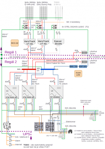

Připomínám ještě jednu "kodlovinu" - zatímco DC přepěťovky za panely jsi dodal (nebo alespoň nakreslil), což je chvályhodné, co ještě přepěťovky na AC vstupu a výstupu z měniče? Osobně budu dávat obojí.

Re: Od sebestačnosti a Axpert k Studer a realite
som trosku zmateny, josse pise, ze staci aj 60-80A, aby to aj nieco ochranilo, DanoP pise, ze 80A je malo, tak kto ma pravdu?
Ja co viem, kym som mal PIP 4048MS, 9 panelov a 160Ah baterku, tak pri baterke bolo 100A a pri menici 80A a fungovalo to sebestacne 8 mesiacov a dalsi 1.5 roka s podporou DS.
Ked pribudol prvy studer a druhe panely, tak som akurat vymenil 80A poistku za 100A a obcas bol zohriaty, ale nikdy nevypadol. Ustal to a ked som zistoval od mobilik ci nemam zohnat 125A tak povedal ze nie, lebo ked bude priliz silna poistka tak v pripade problemu odide nieco ine a nie poistky...
Dve bocniky a BMV+BSP su docasne, kym nebudem doverovat BSP a studer configu. Ci mozu zdielat jeden bocnik ... necham sa inspirovat skusenejsimi....
DC prepetovky su uz na ceste, maju vynechany priestor v rozvadzaci a budu aj namontovanemarsal64 píše:Připomínám ještě jednu "kodlovinu" - zatímco DC přepěťovky za panely jsi dodal (nebo alespoň nakreslil), což je chvályhodné, co ještě přepěťovky na AC vstupu a výstupu z měniče? Osobně budu dávat obojí.
Na AC vstupu (vstup do domu) je jeden T2, a druhy dam za menicmi, konkretne toto co mi tu lezi uz dlhsiu dobu...
http://www.eurovolt.sk/data/dehn/datash ... 900520.pdf
pri dalsom update schemy dokreslim, nech maju z toho ponaucenie aj iny citatelia...
By mě zajímalo kde v těch baterkách všichni chcete naráz a na celý den vzít 400A.
Až to úložiště rozšíří ať si tam dá třeba 125A k měničům, v tom obrázku je to aktuálně prostě nesmysl. K těm bateriím je 60-100A max odpovídající.
360Ah je pro 3x4kW prostě málo. A pojistky to nevylepší.
S poistkami je to takto (zjednodusene) -moj pohlad:
- istenie rozvodov - dimenzuje sa podla rozvodov aby v pripade skratu/pretazenia tieto nezhoreli, t.j. vypla poistka, pozor pri nizsich napatiach sa musi brat do uvahy aj odpor vedenia aby v pripade skratu bol dostatocny prud na prerusenie poistky.
- istenie elektronickych zariadeni - pravda je taka, ze tu sluzi poistka vacsinou len na ochranu pred zahorenim zariadenia, rychlost s akou sa pri poruche odpalia polovodice je tak velka, ze vacsina poistiek nedokaze na tento stav zareagovat, a prerusenie poistky je len nasledny krok po odpaleni polovodicov., prerazeni kondenzatorov a pod.
Pretazovanie poistiek sa mi nepaci, z toho dovodu ze takato poistka po case moze odist postupnym vyhriatim, a zvycajne sa to stane v najnevhodnejsiu chvilu. Btw. XTM-ko ma CF8 poistky 200A priamo na pripojovacej svorke.
to je blble...DanoP píše:S poistkami je to takto (zjednodusene) -moj pohlad:
1) ustrazit rozvody vieme, co ani nemam v stene a je asi najlacnejsia cast z celeho je mi prakticky nanic...
2) ked neviem ochranit prave regulator, inverter, baterku - najdrahsie komponenty celeho FVE - tak naco to cele riesim/e?
Aspon pomozu na zabraneni poziadu?
Aj mne je jasne, ze je to malo, no viac bateriek nedava zmysel u mna a ani neviem kde dalsie dat.josse píše:360Ah je pro 3x4kW prostě málo. A pojistky to nevylepší.
No verim, ze BSP je nato, aby sa dalo 2x Studerom povedat, ze ked ide z bateriek dohromady viac nez 200A, tak zapni pricucavanie z DS, bezohladu toho, ci to sposobili sami alebo Axpert.
Ci som priliz optimista?
Ked inak neda, tak proste BMV a jeho rele pouzijem na tvrde vypnutie Axperta a hotovo... (vypne sa nabijanie auta alebo polovica indukcnej varnej dosky... )
Vsade sa pise ze treba aby BMS, inverter, regulator vedeli navzajom komunikovat - teraz vedia, okrem Axperta a neexistuje rozumne riesenie aby aj vlk sa nazral aj ovca zostala?
Co sa tyka BSP a prudov, pomocou BSP sa da obmedzit max. nabijaci prud ak sa pouziju studer MPPT, inak sa to musi dorobit (ja mam tak dorobene riadenie MPPT Fangpusun). Co sa tyka obmedzenia vybijacieho prudu akumulatora, tak ta sklamem, take nastavenie v BSP/XTM nie je. Nepriamo cez vystupny vykon XTM to ide, bezne sa pouziva pripnutie na siet pri prekroceni urciteho odberu - pozri riadenie transfer rele cez Aux.
Ak budu XTM zapojene paralelne tak to bude fungovat - tvaria sa ako jeden stroj.
Dokreslil som AC cast (dolna cast obrazku)...
Mam otazku, Vy ako riesite krb a jeho obehove cerpadlo, mate dalsi maly inverter (48V DC --> 230V AC) nato, alebo pouzivate jeden XTM-ko ktory bezi 24x7?
Mne sa zda, ze jeho 12W spotreba je taka mala, ze nema zmysel tam dat dalsi a sledovat to, ci vobec zije.
S cim automaticky prepinate FVE vs. DS?
Aky stykac, ktory je dost rychly nato, aby spotrebice zanim to prepinanie ani "nevsimli"?

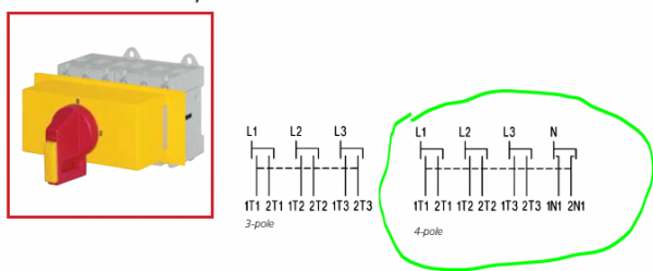

Mám na cestě https://www.aliexpress.com/item/32957386070.html, 4P - používá to tu více lidí.oscar píše:S cim automaticky prepinate FVE vs. DS?
Chystám se to řídit pomocí PLC.
Jasně, to je logické řešení pro případ, kdy se tzv. "neodděluje" (v uvozovkách) DS od FVE. Ten přepínač sítí by mělo být i "právně čisté" ostrovní řešení - domácnost jede buď na DS nebo na FVE.DanoP píše:Vyuzivam transfer/bypass rele v menici. V studeri je to o to jednoduchsie ze sa ovladanie transfer rele da nakonfigurovat tak aby to slo priamo napr. cez Aux2, cez Aux1 ponechat reakciu na pretazenie, SOC a pod. U PIP (Axpert) bohuzial len podla napatia baterie a pri pretazeni, resp zmenou pracovneho modu.oscar píše:S cim automaticky prepinate FVE vs. DS?

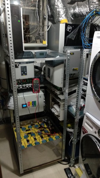

finishujem zapojenie a narazil som na jednu zahadu, co neviem vysvetlit
Mam odpojene positive (+) svorky od 2x studer, 1x Axpert cez poistky(pravo dole nad baterkami).
Akonahle pripojim negative (-) pol k Studer, tak na kostre ramu/regalu vs. baterka + odmeram 50.4V (na baterke priamo je 53.3V) - vid foto.
Ked odpojim negative (-) pol od Studer a pripojim len k Axpert, tak odmeram 44.4V, ked su vsetky negative odpojene od menicov, tak je tam pekna nula.
Je mozne ze "prepustaju" obe menice negative od svorkovnice cez ich vlastnu kostru/plechovu krabicu a od neho k ramu?
Ked si necham "prepiskat" kostru menica vs. negative svorka, tak nic...
1) Nevím které zapojení Studeru přesně máš, ale dle některých schémat musí být mínus baterie spojen se zemí.
2) Máš připojené kostry a kovové části Studeru se zemí?
... a funguje
už len nech neprsí ale
Každému dakujem za pomoc!
Veselé vianoce a štastný nový rok prajem!

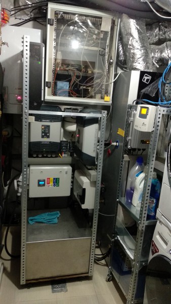

Nebojíš sa, že sa ti to tam všetko uvarí? Dosť natesno všetko.. od vody cez plyn baterky meniče... sušička pračka..
ALL IN ONE riešenie
Ta guľa to asi neuhasí ak sa tam niečo stane.
ALL IN ONE riešenie
