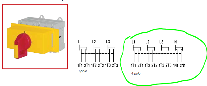

Mám na cestě https://www.aliexpress.com/item/32957386070.html, 4P - používá to tu více lidí.oscar píše:S cim automaticky prepinate FVE vs. DS?
Chystám se to řídit pomocí PLC.

Na nudzove prepnutie celeho domu DS/FV pouzivam rucny 4 polovy prepinac, zatial som ho pouzil len ked som robil udrzbu na FV. Ten prepinac mi riesi aj prepnutie faz, z DS bezi dom na 3f, z FV na jednu fazu.

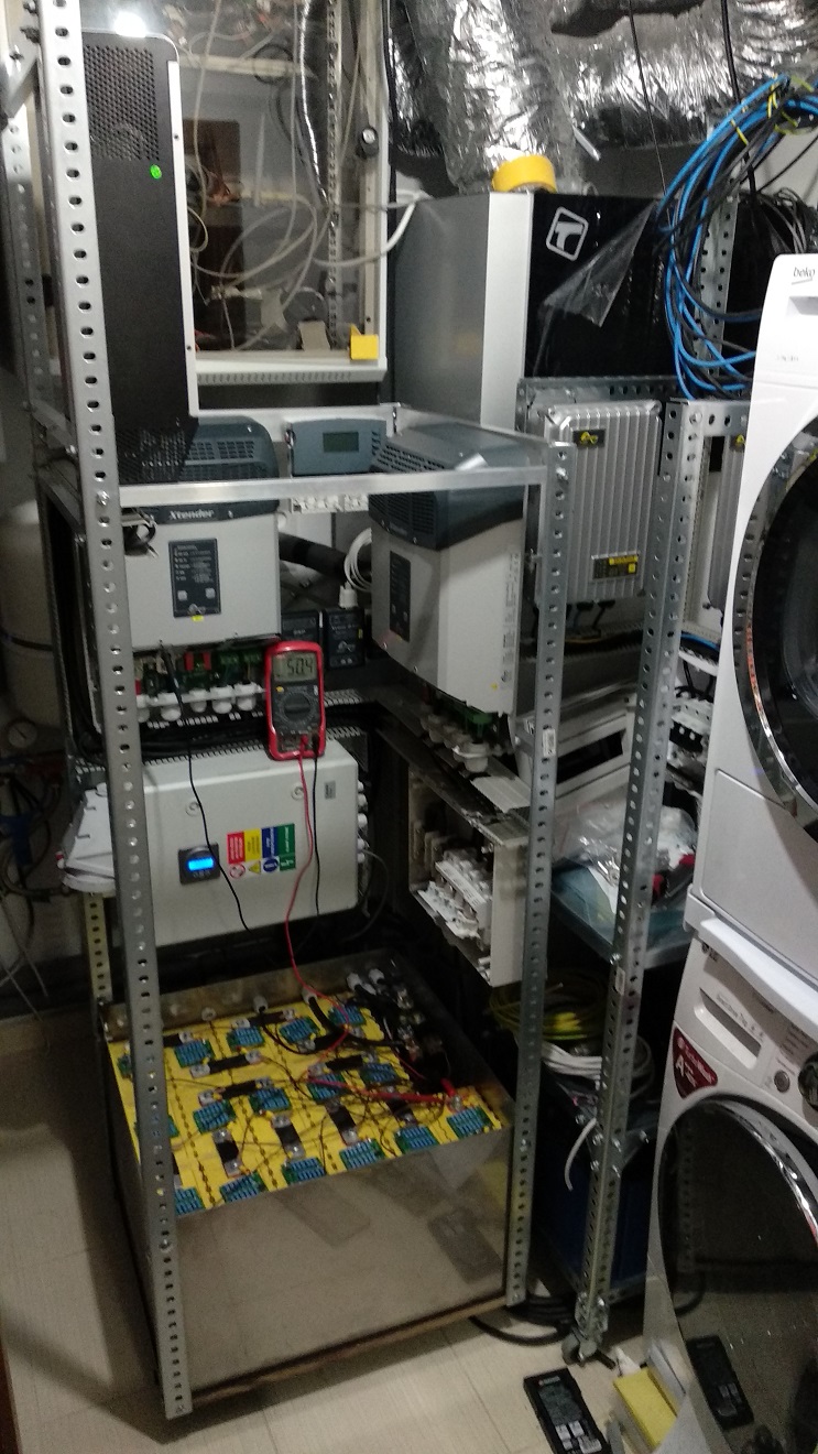

finishujem zapojenie a narazil som na jednu zahadu, co neviem vysvetlit
Mam odpojene positive (+) svorky od 2x studer, 1x Axpert cez poistky(pravo dole nad baterkami).
Akonahle pripojim negative (-) pol k Studer, tak na kostre ramu/regalu vs. baterka + odmeram 50.4V (na baterke priamo je 53.3V) - vid foto.
Ked odpojim negative (-) pol od Studer a pripojim len k Axpert, tak odmeram 44.4V, ked su vsetky negative odpojene od menicov, tak je tam pekna nula.
Je mozne ze "prepustaju" obe menice negative od svorkovnice cez ich vlastnu kostru/plechovu krabicu a od neho k ramu?
Ked si necham "prepiskat" kostru menica vs. negative svorka, tak nic...

1) Nevím které zapojení Studeru přesně máš, ale dle některých schémat musí být mínus baterie spojen se zemí.
2) Máš připojené kostry a kovové části Studeru se zemí?

Re: Od sebestačnosti a Axpert k Studer a realite
... a funguje
už len nech neprsí ale
Každému dakujem za pomoc!

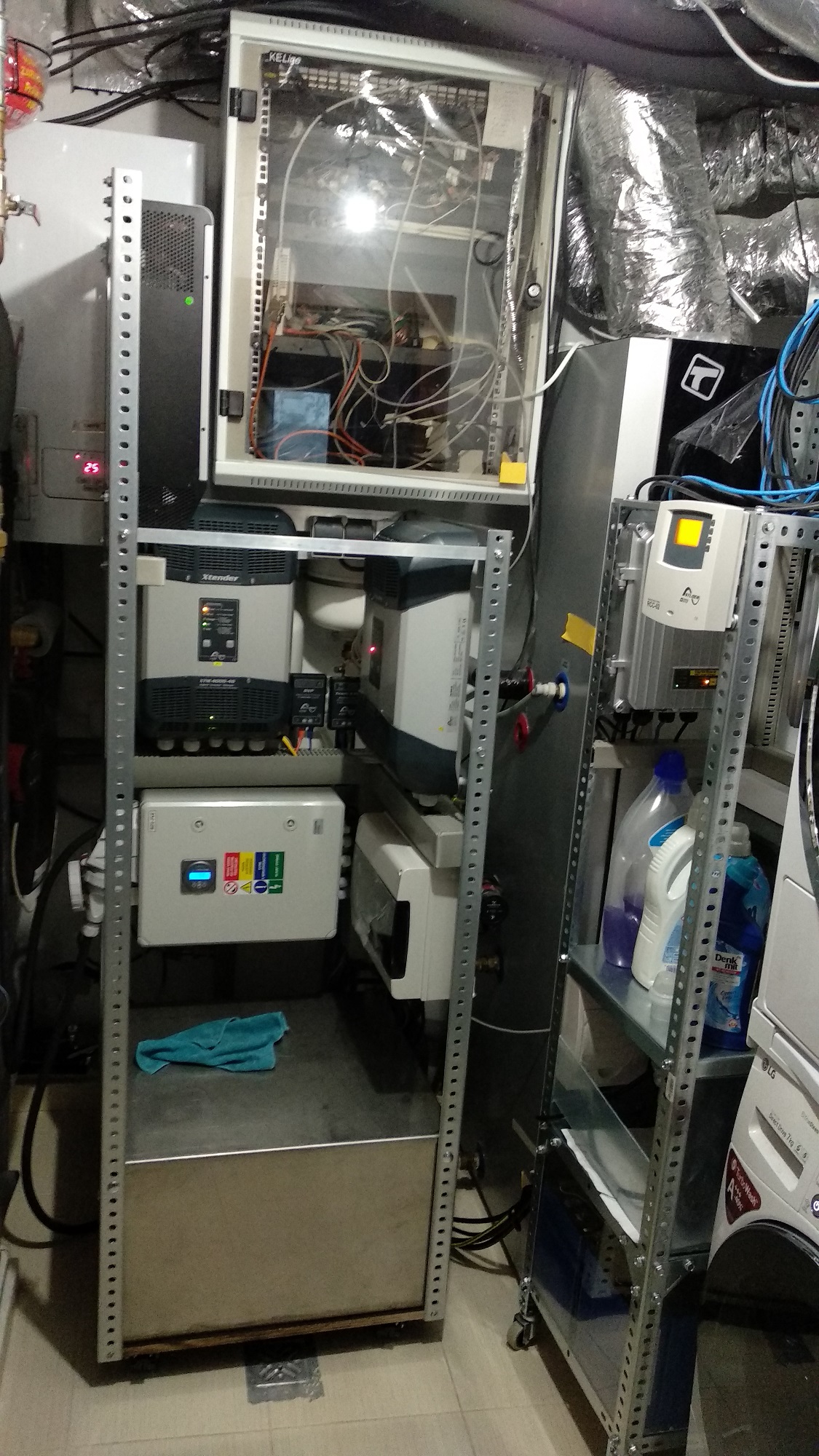

Nebojíš sa, že sa ti to tam všetko uvarí? Dosť natesno všetko.. od vody cez plyn baterky meniče... sušička pračka..
ALL IN ONE riešenie
Ta guľa to asi neuhasí ak sa tam niečo stane.
ALL IN ONE riešenie
