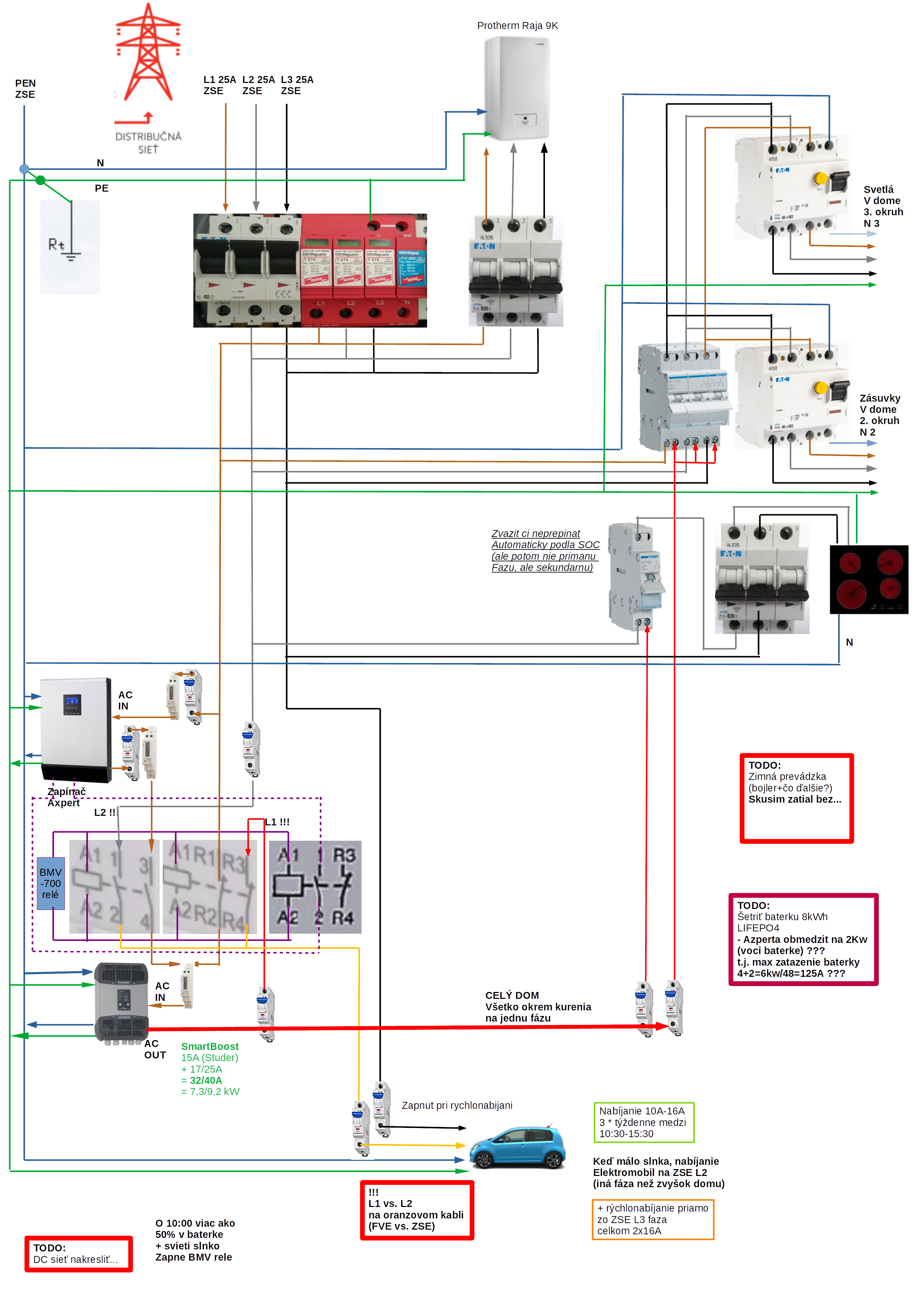

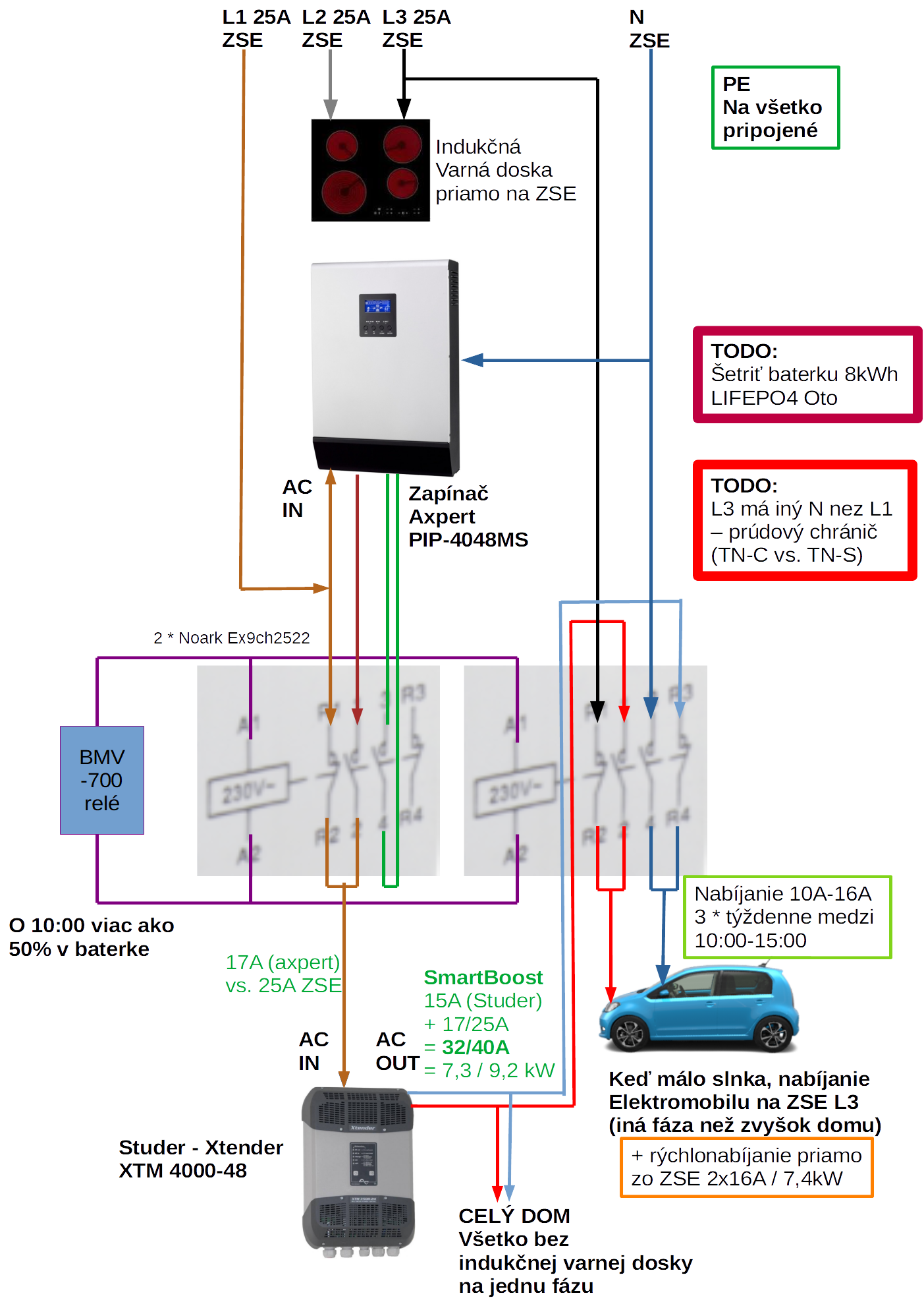

Poprosím expertov o spripomienkovanie a ideálne pomoc pri doladení/zapojení/konfigurácie Studera aby robil najlepšie čo vie v mojom setupe. Resp. o iné užitočné rady prečo to takto nerobiť a ako inak to spraviť. Chápem, že ideálne je mať 2x rovnaký inverter, a ideálne aj dvojnásobnú kapacitu baterky k nim, no ďalšiu už od Ota nekúpim, 8kWh na noc bohato stačí a nejako sa určite dá nakonfigurovať aby som pri výrobe cca 4kW a pri bufferi z baterky 4-5kW mohol využiť viac než tých 3,5kW (4kW na 30 minut).

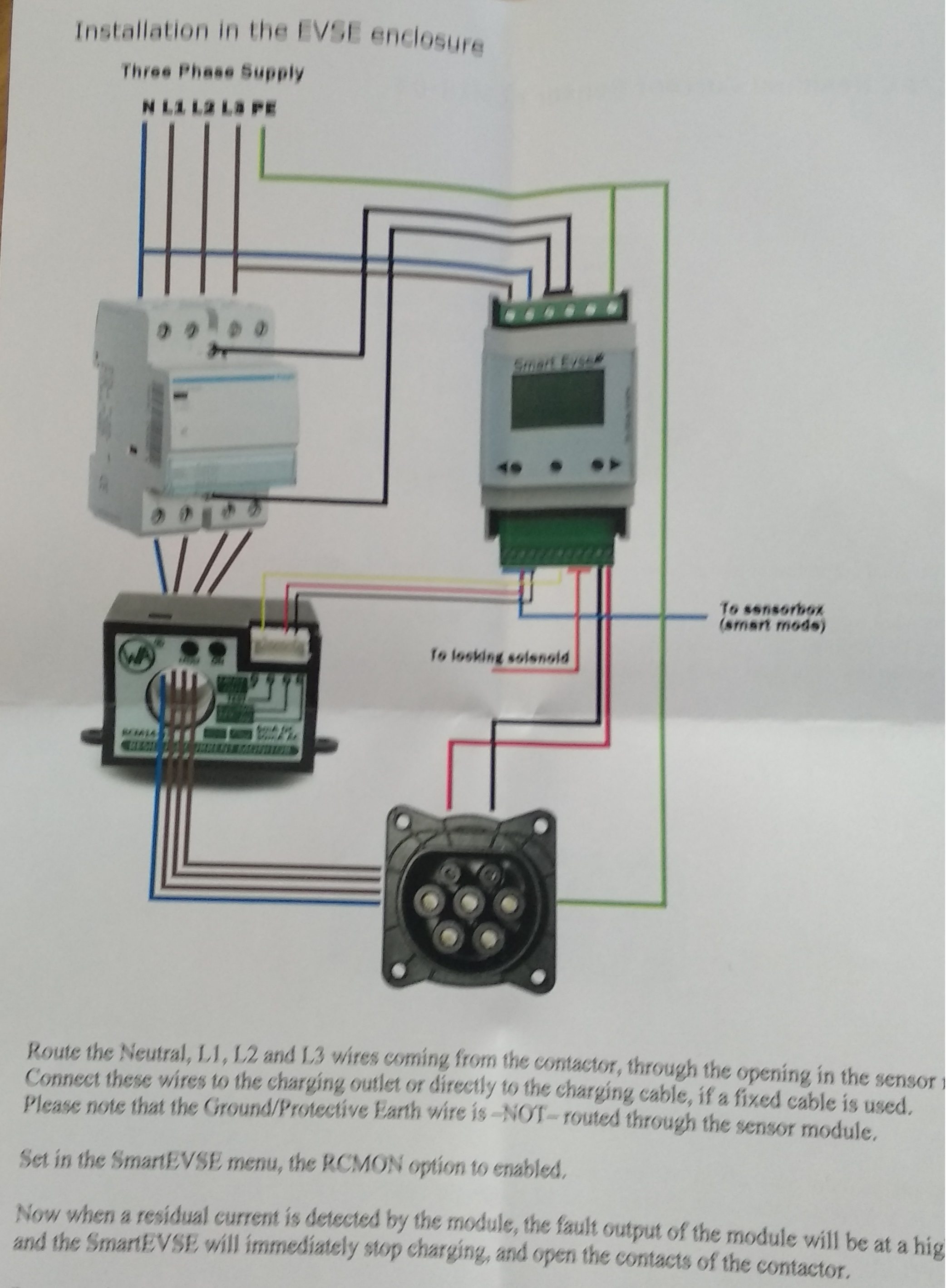

Pri nabíjaní auta uvažujem o Smart EVSE ktorý by vedel prispôsobiť nabíjací výkon (pôvodne uvažované aby nezhodil istič).

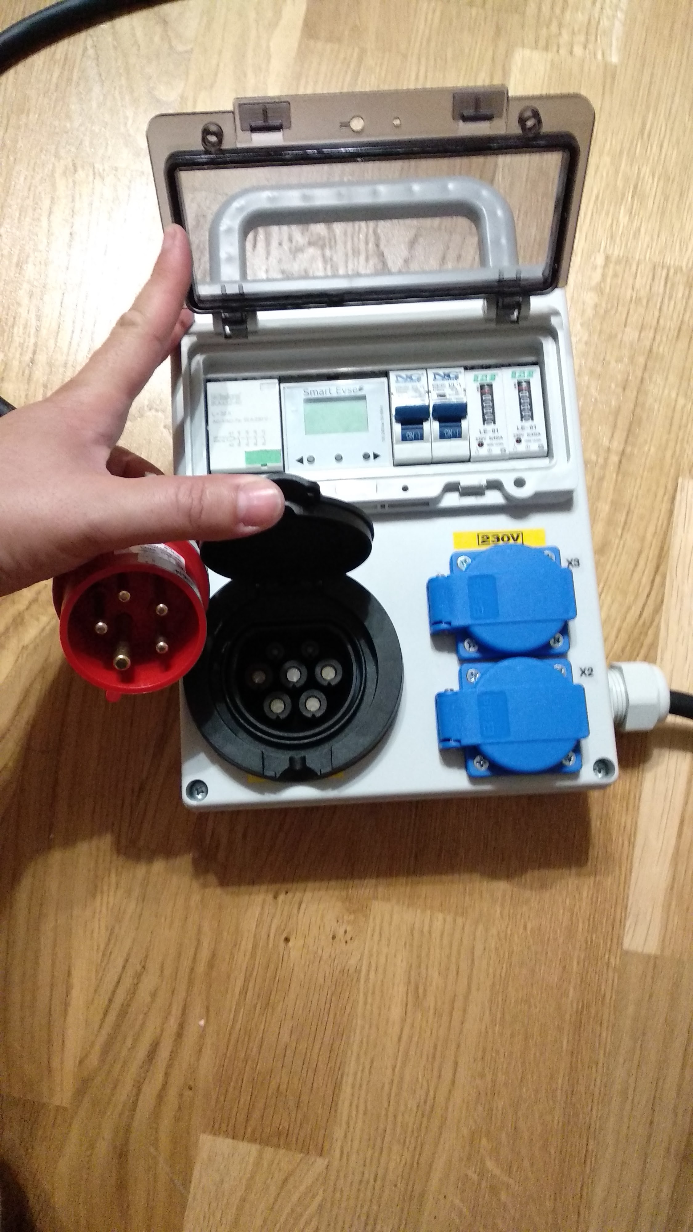

prva verzia Smart EVSE prenosneho rozvodnice - 2x16A s wattmetrom (Citigoe iV)

Ahoj Oscar,
Musím přiznat, že já se v tom schématu moc nevyznám:
Vidím tam jako Axperta, co napájí XTM, ale jinak nenapájí nic.
XTM napájí celý barák, furt.
XTM napájí taky EVSE, ale tam to BMV700 podle SoC přepíná na DS.
BMV700 taky podle SoC vypíná Axperta a vstup XTM pak přepojuje přímo na DS.
Vlastně nechápu, proč je tam předřazený ten Axpert a proč nenapájí nic jiného,než jen to XTM-ko.
A taky nevidím žádné regly a panely. Asi jsou všechny myšleny jen k Axpertovi a XTM jako že nic mít nebude?
Baterky chápu, že tam někde jsou, ale nevím jestli pro každý měnič extra, nebo mají být společné.
No prostě, asi bych doporučoval sepsat sem v pár bodech, co je cílem.
A u toho schématu bych se přimlouval za nějakou úplnější ale zároveň i přehlednější verzi.

Ja tam mam DC/AC RESIDUAL CURRENT SENSOR:rottenkiwi píše:
Ešte by tam mal byť v tom boxe pre EV prúd chr. typu B.
/ nepliesť si s charak. ističov typ B /
https://www.stegen.com/en/ev-products/1 ... ensor.html
ten odpaja cez stykac od auta vsetky vodice okrem PE
ci si myslis, ze by tam zislo aj prudovy chranic?
Mam po ruke NG Energy SGD/4 30mA, to pomoze?

Schema vznikla ako napad / implementacny detail ako ich prepojit a odpajat podla SoC, ci mozem vobec zapojit pred Studer Axperta v serii aby Studer namiesto DS cucal energiu co nevie sam dodat primarne od Axperta, az ked Axpert je pretazeny, prepol sa na DS.youda píše:Vlastně nechápu, proč je tam předřazený ten Axpert a proč nenapájí nic jiného,než jen to XTM-ko.
plan je tam mat 3 rezimy pouzivania (historia vs. vizia):
ZR - zimny rezim, ked cez I-O-II prepinac odpojim cele FVE od domu a nabija len baterku (malo slnka dlhodobo), tu som mal spravene tak, ze v zime napajam len bojler s TC a ten ide len 8 hodin pocas dna (ked je najteplejsie, najefektivnejsie) a 16 hodin je vypnuty aj inverter aj bojler (axpertova velka spotreba a jeho optimalizacia) - toto fungovalo fajn kym som mal len 9 panelov, pri 18 uz mozno bude treba vacsia zataz nez planovatelna vyroba teplej vody a Studerova spotreba je nic, tak uvidim tuto zimu ci tato varianta este dava zmysel.
LR - jar/leto/zima rezim, ked cely dom okrem indukcnej varnej dosky islo na FVE cez Axperta, ked nestihal, prepol na distribucku na 10 minut, co kvoli cerpadlam sa stavalo viackrat nez bolo zdrave a generoval az 4kwh denne zbytocnu spotrebu z DS (motivacia na kupu Studera)
A+S - Axpert+Studer v serii - ked je vela slnka, tak podla SoC zapnem Axperta aby bol Studerov 15A posilneny o Axpertov 17A a dohromady dali max 32A - tu je mozne uz vdaka 9+9panelom a dvom inverterom na jednej faze teoreticky zapojit aj indukcnu varnu dosku a/alebo elektromobil nabijat, lebo bezne mam denne prebytok az 10-15kWh co ide do stratena dnes.
Baterku mam len 1x 8kWa od Ota (48v*160Ah), to viem nabijat v praxy okolo 4kW (co je asi idealna dimenzia), plan je napojit baterku na obe invertery+MTTP Regulátor EPEVER XTRA 150V/40A (4415N) a 9+9panelov.
Problem vsak vidim v tom, ze Axpert+Studer da az 32A*230V=7.3kw, co je stale v pohode ked ho zatazim ked je vyroba 4kw, tak max z baterky ide 3.3kw (napr. indukcna varna doska),ale ked zrazu sa zamraci, tak to uz da hodne zabrat na baterku, tak hladam spravny config aby sa to nestalo.
Noh, a idealne by bolo, keby som vedel lahko nabijat elektromobil len cisto z FVE jednou fazou, ale keby som potreboval rychlejsie nabit, tak aby som na druhu fazu vedel pripojit DS na auto a nabijal 16A DS + FVE 10-16A kolko je volne (preto tie dve elektromery a dve 16A istice - ked nechcem DS, odpojim, ked treba rychlo doma nabit, tak pripojim).
Len tu mam problem s N vodicom, ze to z DS a to z FVE su dve rozne a ci je to vobec mozne niak skombinovat.
To by zislo aj v pripade indukcnej varnej dosky, polovicu dam na FVE a druhu polku necham na DS aby som neobmedzil manzelku/neznicil moc skoro baterku.
Celu schemu planujem nakreslit, no toto prepinanie medzi rezimom LR <--> A+S je srdce celeho.

Aha.
No ideově by to takto zapojit šlo, je tam ale pár věcí, které jsou potencionální riziko, takže já bych to nedělal. Pokud jde o ta N-ka, tak zrovna tohle by neměl být až takový problém.
Každopádně dle mého názoru je to zbytečný orloj a moc efektivní to taky není. Vzhledem k tomu, že Studery umí provádět automatické připínání až tří paralelně spojených měničů, osobně bych to řešil jako dva nebo tři paralelní XTM. Nebo možná jedno XTH.
Axperta bych dočasně používal jen v režimu SCC, pro nabíjení baterky. S tím, že v režimu SCC se Axpert po západu slunce vždy sám vypne. Po došetření bych tam dal originál Studer VarioTracky a Axperta dal pryč.

Na ake konkretne rizika myslis? (Vid obrazok ako by som to zapojil celu AC cast)youda píše:No ideově by to takto zapojit šlo, je tam ale pár věcí, které jsou potencionální riziko, takže já bych to nedělal. Pokud jde o ta N-ka, tak zrovna tohle by neměl být až takový problém.
Casom mozno sa k tomu dokonvergujem, no paci sa mi idea mat "lacne" aj "drahe" komponenty v systeme. T.j. ked sa cosi odide, a clovek nenajde Studera za tretinovu cenu, aby vedel fungovat aspon na Axpert/EPEver - aj ked nie az tak efektivne.youda píše:Každopádně dle mého názoru je to zbytečný orloj a moc efektivní to taky není. Vzhledem k tomu, že Studery umí provádět automatické připínání až tří paralelně spojených měničů, osobně bych to řešil jako dva nebo tři paralelní XTM. Nebo možná jedno XTH.
Zatial planujem nechat Axperta, no kupit druheho Studera (teraz mozno by sa aj dalo) a ktomu aj VarioTrack zrazu spravi z celeho FVE velmi tazko naseba zarabajucu vec.youda píše:Axperta bych dočasně používal jen v režimu SCC, pro nabíjení baterky. S tím, že v režimu SCC se Axpert po západu slunce vždy sám vypne. Po došetření bych tam dal originál Studer VarioTracky a Axperta dal pryč.
Mne sa paci, ze prvych 700km s Citigo iV mi stali 2Eura a keby som dokupoval de/facto kvoli nemu dalsie komponenty, tak tato bilancia sa dost skresli. Navyse je velka sanca, ze koncom roka otvoria v pesej dostupnosti nakupni centrum kde nabijanie asi bude zadara (dobre na zimne mesiace, ked niet prebytku doma).
Toto je mozno cesta v CZ, no na SK dlho sa nedalo inak nez kupou FVE od ZSE vyuzit sluzbu "virtualna baterka".youda píše:Alternativně bych zvážil ještě toto:
Pokud bys celý systém postavil jako legální hybrid, tak bys na FVE mohl připojit úplně všechny spotřebiče v domě. Konkrétně na AC vedení mezi měnič a přídavný regulační elměr. Přímo na AC výstup měniče se pak zapojují jen zálohované okruhy, tedy nikoliv indukce či EVSE. Toto by šlo udělat jak se Studery, tak s i jinými hybridy. Ekonomicky to nevychází vůbec špatně, protože takový systém dokáže spotřebovat úplně každý watt z panelů díky tomu, že plynule mixuje PV+DS kdykoliv zabere EVSE, indukce nebo jakýkoliv silný spotřebič. Zároveň není potřeba silný měnič a také není potřeba ani moc velká baterka, protože v hybridním režimu je možné omezit maximální vybíjecí proud z baterie (zbytek výkonu se dotáhne ze sítě, energie z baterie se využije později).
Ale suhlasim, ze kupovat dalsiu baterku doma, ked ta, co dnes staci na noc (a v uspornom rezime aj na 1.5dna), nema zmysel. Bud sa zmierit s tym, ze clovek 0.5 - 1MWh rocne proste strati alebo ked virtualna baterka, tak panely nadimenzovat az tak, aby sa usetrilo polovica nakladov aj na kureni (mame elektricky kotol).
Pripomienky k obrazku?
