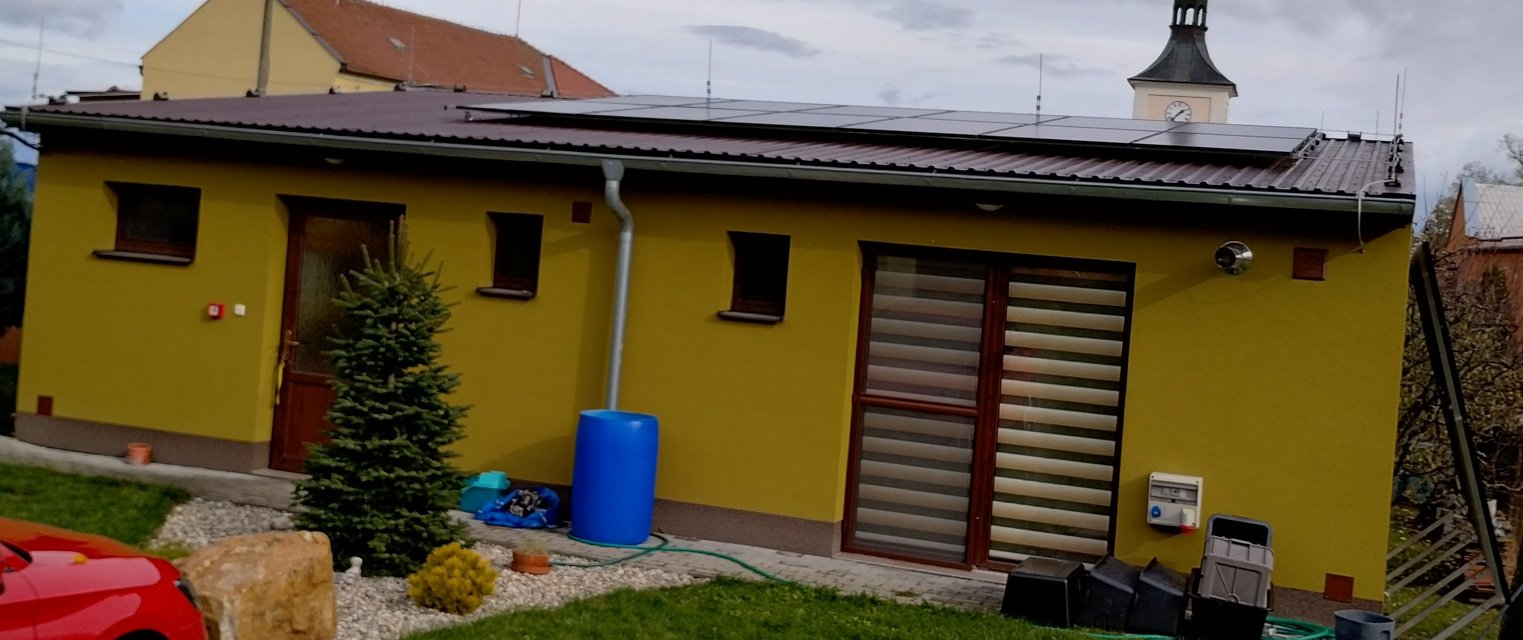

Já mám stavbu kolaudovanou před 2 roky, vč hromosvodu - samozřejmě objekt tehdy bez FVE.. takže tam není uvažovaná ani v projektu ani v analýze rizik...
Teď to chci zrevidovat s poloostrovní FVE instalovanou letos a údajně se to musí předělat, buď oddálit LPS nebo udělat celé nové z HVI...
vypadá to takto. Prostě klasika na trapez plechu.
Revizní technik prostě přišel s tím" že je od letošního roku nová norma", atd ...
Článek pojednává přesně o tom, že nová norma pouze v ochraně před bleskem odkazuje na EN 62305, která tu je ale snad od roku 2009...
Takže mi není jasné co je od 1/1/2025 jinak oproti provádění FVE na plechové střeše s již existujícím hromosvodem před 1/1/2025...
Plánovali jsme ještě více (hustěji) vodičem AlMgSi pospojit AL konstrukce FVE na hromosvod, panely jsou osazeny na podložkách s hroty.
Prý to nestačí a LPS musí být izolovaný ...

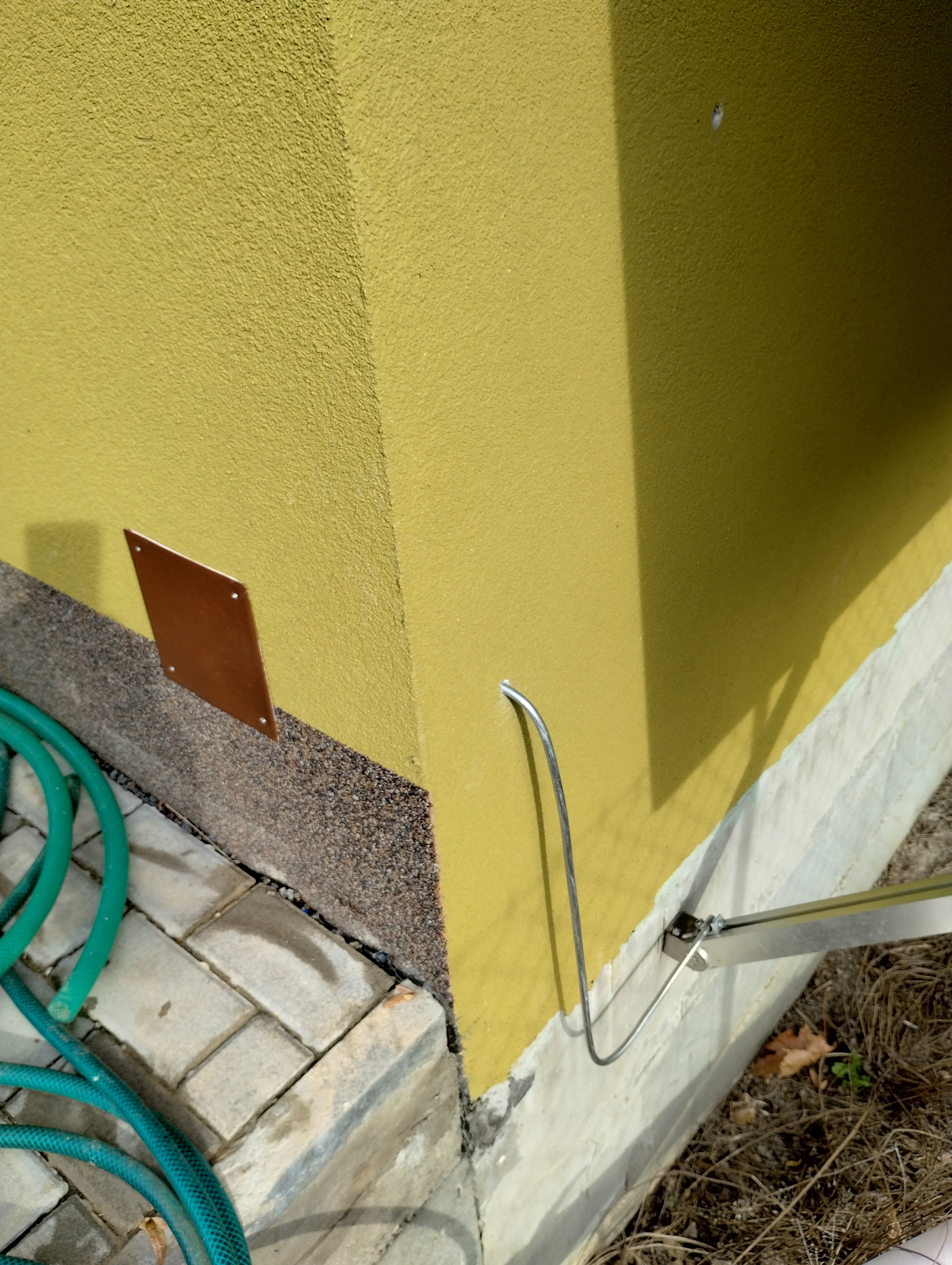

Sranda je ten pozinkovaný drát pod fasádním polystyrenem.( na chatě to mám taky tak) Po přímém úderu se ten drát rozžhaví do červena.
Takže je vidět , že je to jenom atrapa a s přímým úderem se nepočítá.

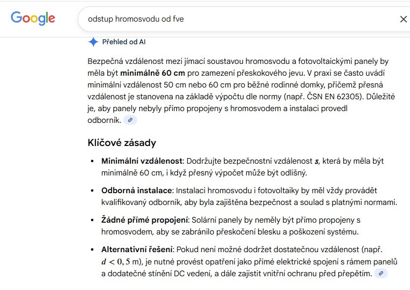

AI:
Po úderu blesku do pozinkovaného vodiče (např. v hromosvodu) se v něm náhle vytvoří extrémně vysoké teploty a intenzivní elektrický proud
. Tento proud se bezpečně svádí do uzemňovací soustavy, ale teplota vodiče může dosáhnout tisíců stupňů Celsia. Zahřívání vodiče může způsobit poškození okolí nebo dokonce požár, proto je nutné, aby vodiče byly od hořlavých materiálů a uzemnění bylo provedeno správně.
Fyzikální principy
Intenzivní proud: Blesk s sebou nese obrovský elektrický proud (v řádu desítek až stovek tisíc ampér), který prochází vodičem a ohřívá ho.
Teplo: Vodič se vlivem procházejícího proudu okamžitě zahřeje na extrémně vysokou teplotu. Tato teplota může způsobit roztavení nebo dokonce vypaření materiálu.
Uzemnění: Uzemňovací soustava hromosvodu je navržena tak, aby tento proud bezpečně svedla do země a minimalizovala tak riziko poškození objektu.
Hořlavost: V důsledku extrémního tepla může dojít k zapálení hořlavých materiálů v okolí vodiče, například dřevěných konstrukcí, strešní krytiny apod..
Bezpečnostní opatření
Správná instalace: Hromosvod musí být instalován v souladu s platnými normami, aby bylo zajištěno jeho správné fungování.
Dostatečná vzdálenost: Vodiče hromosvodu by měly být umístěny v dostatečné vzdálenosti od hořlavých materiálů a jiných citlivých součástí budovy.
Pravidelná kontrola: Je důležité pravidelně kontrolovat stav hromosvodu a jeho uzemnění, aby bylo jisté, že je plně funkční.

Na to nepotrebujes AI, abys vedel, ze narvat drat pod polystyren je hovadina.
Podle fotek mi prijde, ze se to zatepleni udelalo az po instalaci toho svodu, tak v tomhle s revizakem souhlasim, predelat ven. Na par mistech jsem to uz videl, nekde to vytunili kopoflexou pod izolaci,nekde to proste nahore a dole ustrihli, dali do nove fasady nove drzaky, a ten svod natahli znovu, venkem.
- Příspěvky: 6822
- Reputace:654
Re: Plechová střecha s hromosvodem
Já to vím i bez Ai jen semi to nechtělo sepisovat:)))a to nejsem revizák a 50 sátku mám 30let propadlou.Takže osoba bez kvalifikace

Někdy zdání klame (i když estetický výsledek po úderu může být podobný), na objektu není kontaktní venkovní zateplení. je to zasekané v betonových blocích a překryto perlinkou s lepidlem a natažena fasádní omítka...
Zemnič je po obvodu stavby v nezámrzné hloubce. Jedna MET je vyvedena vevnitř k domovnímu rozvaděči, zde venku jsou dvě v rozích na fasádě pro svody hromosvodu. Boční jižní pole na AL kci na fasádě má své přidané uzemnění na svorku, jak je vidět na foto.

Zrovna v oboru elektro a fotovoltaik je AI téměř k ničemu (pokud chci znát přesná ustanovení norem, vyhlášek). Její znalostní a legislativní databáze je zastaralá (z důvodu častých změn) a protože nemá přístup do ČSN norem (jsou za registrační a platební bránou) tak i zákony jsou pro ní tak obsáhlá témata, že čerpá informace z dostupných relevantních zdrojů (webů). Čím víc autorit na webu napíše stejnou nebo podobnou informaci včetně kravin a mýtů, tak ji pak AI v odpovědích předhazuje. Viz kraviny s odstupovou vzdáleností min 60cm atd. Takže k teplotě vodiče hromosvodu můžu říct jen že obvyklý výboj blesku trvá jen pár milisekund, řádově 10-20ms a tím pádem se ten vodič FeZn 8 nebo 10mm nemá šanci nějak zásadně ohřát i s ohledem na vysoké proudy a napětí. Dokonce drát v trubce a schovaný pod fasádou je plně v souladu s ČSN. Je však bez debat, že při přímém zásahu bleskem to je na novou fasáduFranta2776 píše: úte říj 28, 2025 1:08 pmAI:
Já teda nevím, ale nehlídá vás ten kostel co máš za barákem? Ten musí mít potenciál jak hrom. U nás je kostel skoro ve středu vesnice a nikdo nepamatuje, že by blesk trefil cokoliv jiného.
A koukám, že ta vysoká budova vedle má taky svody. Jako z mého pohledu je jakákoliv investice zbytečná.
