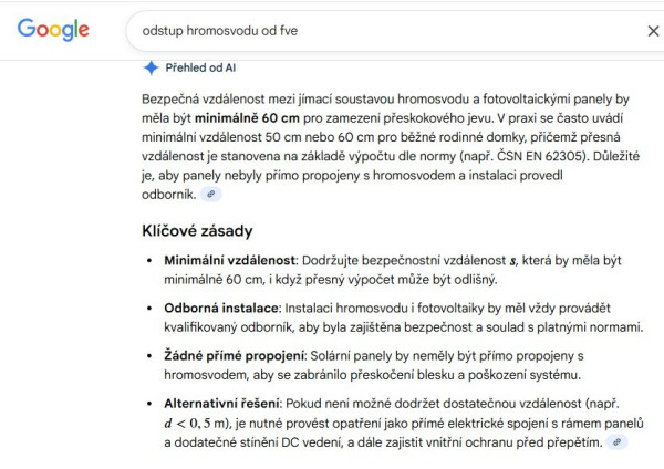

Zrovna v oboru elektro a fotovoltaik je AI téměř k ničemu (pokud chci znát přesná ustanovení norem, vyhlášek). Její znalostní a legislativní databáze je zastaralá (z důvodu častých změn) a protože nemá přístup do ČSN norem (jsou za registrační a platební bránou) tak i zákony jsou pro ní tak obsáhlá témata, že čerpá informace z dostupných relevantních zdrojů (webů). Čím víc autorit na webu napíše stejnou nebo podobnou informaci včetně kravin a mýtů, tak ji pak AI v odpovědích předhazuje. Viz kraviny s odstupovou vzdáleností min 60cm atd. Takže k teplotě vodiče hromosvodu můžu říct jen že obvyklý výboj blesku trvá jen pár milisekund, řádově 10-20ms a tím pádem se ten vodič FeZn 8 nebo 10mm nemá šanci nějak zásadně ohřát i s ohledem na vysoké proudy a napětí. Dokonce drát v trubce a schovaný pod fasádou je plně v souladu s ČSN. Je však bez debat, že při přímém zásahu bleskem to je na novou fasáduFranta2776 píše: úte říj 28, 2025 1:08 pmAI:
Po úderu blesku do pozinkovaného vodiče (např. v hromosvodu) se v něm náhle vytvoří extrémně vysoké teploty a intenzivní elektrický proud
. Tento proud se bezpečně svádí do uzemňovací soustavy, ale teplota vodiče může dosáhnout tisíců stupňů Celsia. Zahřívání vodiče může způsobit poškození okolí nebo dokonce požár, proto je nutné, aby vodiče byly od hořlavých materiálů a uzemnění bylo provedeno správně.
Fyzikální principy
Intenzivní proud: Blesk s sebou nese obrovský elektrický proud (v řádu desítek až stovek tisíc ampér), který prochází vodičem a ohřívá ho.
Teplo: Vodič se vlivem procházejícího proudu okamžitě zahřeje na extrémně vysokou teplotu. Tato teplota může způsobit roztavení nebo dokonce vypaření materiálu.
Uzemnění: Uzemňovací soustava hromosvodu je navržena tak, aby tento proud bezpečně svedla do země a minimalizovala tak riziko poškození objektu.
Hořlavost: V důsledku extrémního tepla může dojít k zapálení hořlavých materiálů v okolí vodiče, například dřevěných konstrukcí, strešní krytiny apod..
Bezpečnostní opatření
Správná instalace: Hromosvod musí být instalován v souladu s platnými normami, aby bylo zajištěno jeho správné fungování.
Dostatečná vzdálenost: Vodiče hromosvodu by měly být umístěny v dostatečné vzdálenosti od hořlavých materiálů a jiných citlivých součástí budovy.
Pravidelná kontrola: Je důležité pravidelně kontrolovat stav hromosvodu a jeho uzemnění, aby bylo jisté, že je plně funkční.
