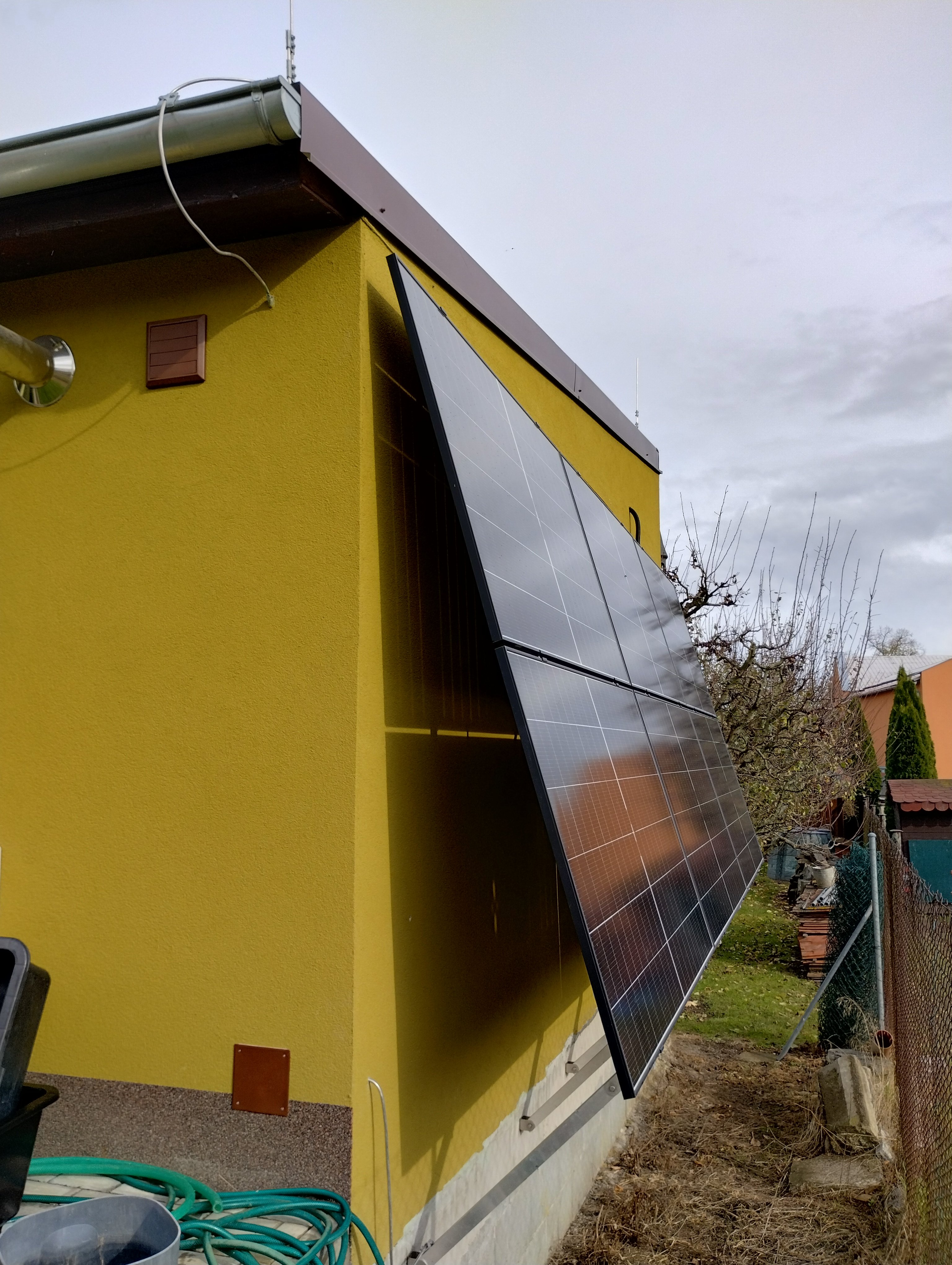

Někdy zdání klame (i když estetický výsledek po úderu může být podobný), na objektu není kontaktní venkovní zateplení. je to zasekané v betonových blocích a překryto perlinkou s lepidlem a natažena fasádní omítka...
Zemnič je po obvodu stavby v nezámrzné hloubce. Jedna MET je vyvedena vevnitř k domovnímu rozvaděči, zde venku jsou dvě v rozích na fasádě pro svody hromosvodu. Boční jižní pole na AL kci na fasádě má své přidané uzemnění na svorku, jak je vidět na foto.

Já teda nevím, ale nehlídá vás ten kostel co máš za barákem? Ten musí mít potenciál jak hrom. U nás je kostel skoro ve středu vesnice a nikdo nepamatuje, že by blesk trefil cokoliv jiného.
A koukám, že ta vysoká budova vedle má taky svody. Jako z mého pohledu je jakákoliv investice zbytečná.
