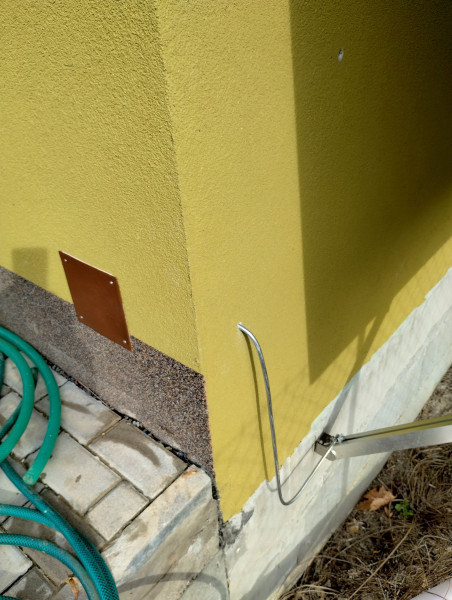

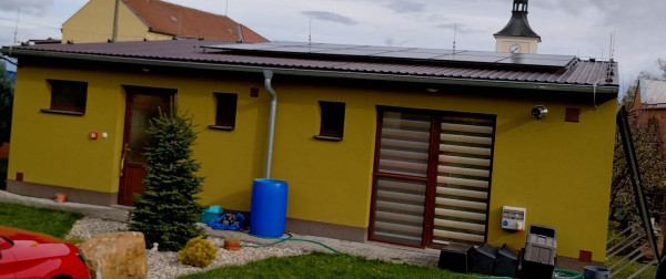

Sranda je ten pozinkovaný drát pod fasádním polystyrenem.( na chatě to mám taky tak) Po přímém úderu se ten drát rozžhaví do červena.
Takže je vidět , že je to jenom atrapa a s přímým úderem se nepočítá.

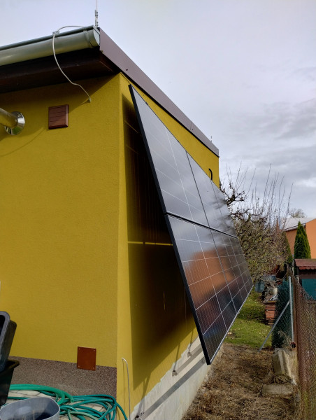

Na to nepotrebujes AI, abys vedel, ze narvat drat pod polystyren je hovadina.
Podle fotek mi prijde, ze se to zatepleni udelalo az po instalaci toho svodu, tak v tomhle s revizakem souhlasim, predelat ven. Na par mistech jsem to uz videl, nekde to vytunili kopoflexou pod izolaci,nekde to proste nahore a dole ustrihli, dali do nove fasady nove drzaky, a ten svod natahli znovu, venkem.

Někdy zdání klame (i když estetický výsledek po úderu může být podobný), na objektu není kontaktní venkovní zateplení. je to zasekané v betonových blocích a překryto perlinkou s lepidlem a natažena fasádní omítka...
Zemnič je po obvodu stavby v nezámrzné hloubce. Jedna MET je vyvedena vevnitř k domovnímu rozvaděči, zde venku jsou dvě v rozích na fasádě pro svody hromosvodu. Boční jižní pole na AL kci na fasádě má své přidané uzemnění na svorku, jak je vidět na foto.
