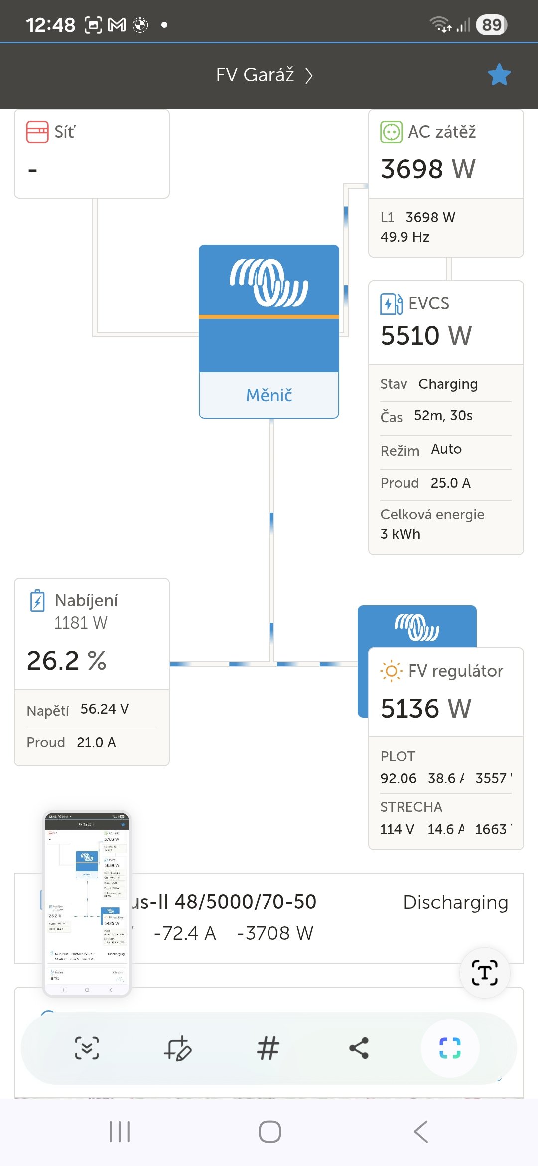

Nevím jestli jsme se pochopili.Wallbox Vicron umí dynamické nabíjení podle podle toku v on i off grid přes shunt.Co neumí v off grid je reagovat rychle na volný výkon měniče.např.dobíjíš 4kW(max měniče) a připneš jinou zátěž 2kW.Než zeslabí nabíjení na 2kW, tak padne na přetížení. V On grid si přicucne ze sítě a prý to ureguluje..
Pokud v Off grid zajistíš dostatečný výkon měniče není problém, funguji tak skoro 2 roky .Rozumíme si?

Ano - díky za trpělivost Franto
Pokud dobře chápu, pokud se mě připne jiná zátěž, například zmíněné 2kW a pokryje to výkonem Modrásek (mám tam 3ks) pak problém není - výkon reaguje sice se zpožděním - ale v takovém případě mě to na přetížení nepadne.
Pokud dobře chápu, výkon z panelů v takovém případě nehraje roli, hraje se pouze na výkon měniče a popřípadě nastavená hranice kapacity baterie.
Chápu všechno správně ?
Děkuju moc

Jj tady vidíš jak to funguje k baterii v EV se systém chová jako druhé baterii v systému.Která má při nabíjení přednost.Použivám multiplus+ modráska.Proto je rozdíl ve výkonu AC a wallboxem.Max nabijeci proud mám 25A/230V
