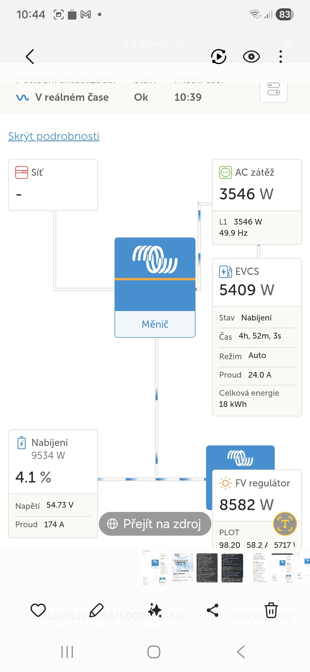

Vytěžování do plného výkonu mĕničů dodávkou do EV.Snad funguje jenom když je Multiplus ON grid.JirkaE píše: pon úno 23, 2026 8:35 pmAni jedna veřejná nabíječka nenabíjela rychleji než půlkou avizované rychlosti

Pokud je v ostrovu, tak nefunguje a regulace je pomalá a mĕnič padá na přetížení.

Na měniči mám při malých spotřebách přes 4kW výkon navíc - pro auto - který by mohl wallbox Victron vytěžovat podle výkonu panelů (zbytek na spotřeby jiné dají Modrásci) , ale pokud to wallbox victron v ostrovu neumí - pak to pro mě nemá smysl

Nevím jestli jsme se pochopili.Wallbox Vicron umí dynamické nabíjení podle podle toku v on i off grid přes shunt.Co neumí v off grid je reagovat rychle na volný výkon měniče.např.dobíjíš 4kW(max měniče) a připneš jinou zátěž 2kW.Než zeslabí nabíjení na 2kW, tak padne na přetížení. V On grid si přicucne ze sítě a prý to ureguluje..
Pokud v Off grid zajistíš dostatečný výkon měniče není problém, funguji tak skoro 2 roky .Rozumíme si?

Ano - díky za trpělivost Franto
Pokud dobře chápu, pokud se mě připne jiná zátěž, například zmíněné 2kW a pokryje to výkonem Modrásek (mám tam 3ks) pak problém není - výkon reaguje sice se zpožděním - ale v takovém případě mě to na přetížení nepadne.
Pokud dobře chápu, výkon z panelů v takovém případě nehraje roli, hraje se pouze na výkon měniče a popřípadě nastavená hranice kapacity baterie.
Chápu všechno správně ?
Děkuju moc

Jj tady vidíš jak to funguje k baterii v EV se systém chová jako druhé baterii v systému.Která má při nabíjení přednost.Použivám multiplus+ modráska.Proto je rozdíl ve výkonu AC a wallboxem.Max nabijeci proud mám 25A/230V

Re: E-AUTO - Zkušenosti a tipy k domácímu nabíjení elektromobilu z distribuční sítě a fotovoltaiky
Teď když zasvíti, tak mi systém dává okolo 17kW.Asi oživim myšlenku na 3F nabijeni EV 11kW.Tĕch 5,5kW co mám teđ mám pocit, že zdržuje.Hodilo by se, kdyby Victron umĕl regulaci nabíjecího proudu podle Shuntu:))
