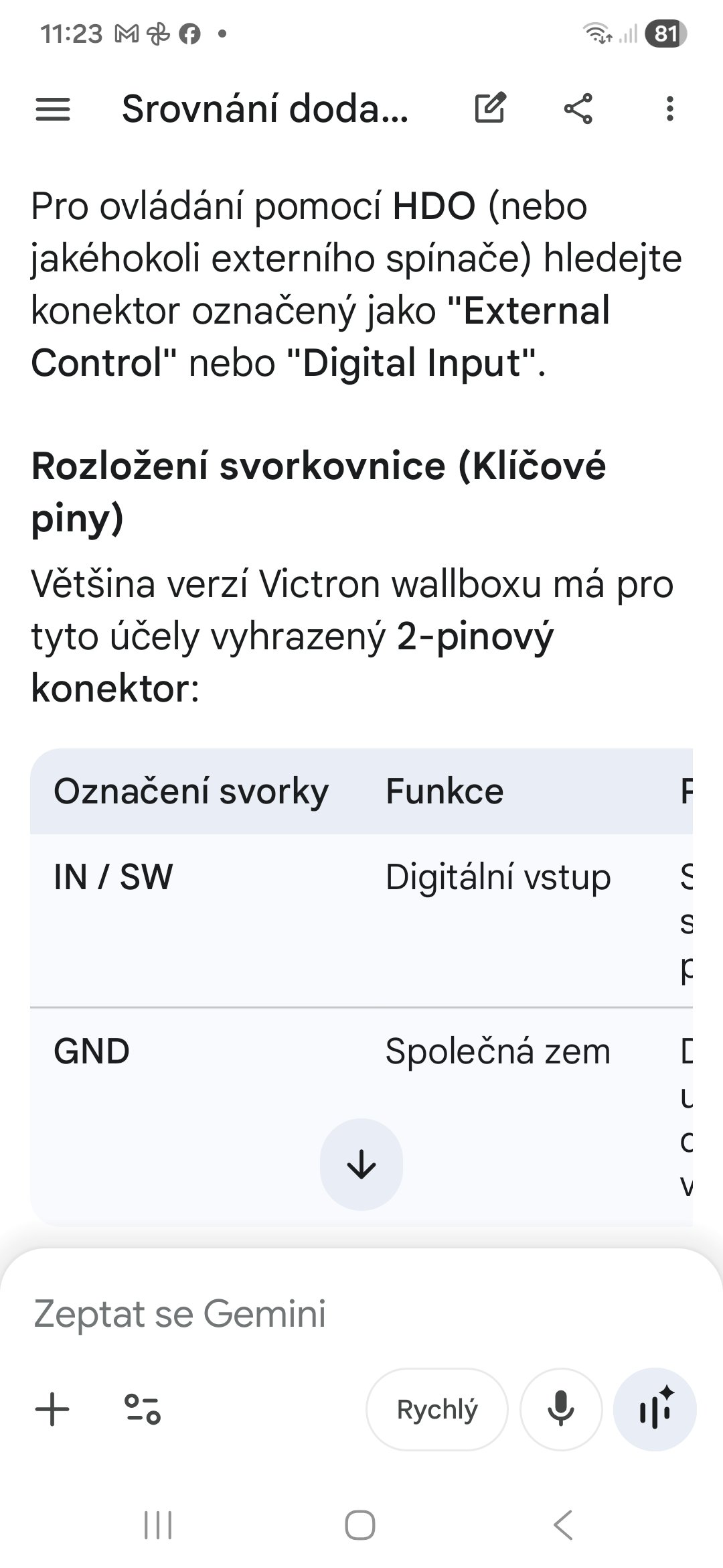

Co mi u toho wallboxu Victron chybí je blokování nabíjeni EV v dobĕ vysokého tarifu.Řešili jste to nĕkdo?Myslím spínání nulou z HDO.

Já to dělám přes Node RED. Nejen nízký tarif, ale hlavně spotové ceny.

U mě to udělá za rok v ceně nějakou stokorunu a Node Red bych se musel učit..Já používám k nabíjení DS listopad-únor jinak to zvádají panely.
Gemini píše,že ve wallboxu je svorkovnice a svorky IN/SW s GND spojit a nabijení se zastaví. Nikde v dokumentaci jsem to nenašel a walbox visí na zdi.
Nemáte ho někdo rozdělaný??

Myslím, že se tomu zbytečně bráníš. V NR se naučíš napsat dvě pravidla, a pak už to jde samo. Vem si k ruce Claude 4.6, a budeš moc rád, že to máš hotové. Zpětně ti to bude připadat hrozně jednoduché.
Signál z HDO relé jsem zapojil do digital input v Cerbu.
Ovládat ten wallbox z NR je easy, Victron to má všechno hezky připravené.

A jestli máš pevné časy NT, tak prostě můžeš používat "Scheduler" v tom wallboxu, jen si tam ty časy naklikáš.
