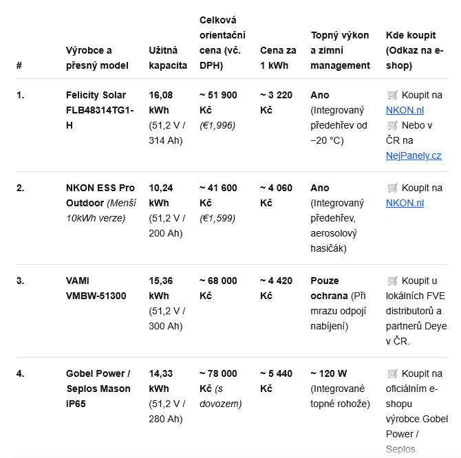

ps: jsem uvažoval o outdoor bednách na zeď, ale jsou drahý a nevím zda by to v zimě při (nočních) -12oC vytopilo (to zas není tolik) a taky je malý výběr
jakože skrz zeď střídač dovnitř a baterky přez zeď ven takže i vodiče by nebyly dlouhé max. 2 metry, ale zatím nevím ...
Máte někdo doma OUTDOOR profi bedny? Tip (ta první z přílohy): IP67 47500,- https://www.nejpanely.cz/baterie-felici ... m-modulem/ jen nevim jestli misto kolecek jde na zed povesit nebo se musi podlozit
