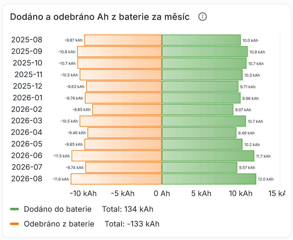

Re: Výpočet kapacity akumulátora
Snad u olova to má význam, ale u lithia platí dost přesně, že kolik Ah dám dovnitř, tolik jich dostanu ven. Aspoň roční data z bočník+INA226+esp to celkem ukazují:
To platí pokud máte bateriové uložiště v prostoru s relativně stabilní teplotou ideálně okolo 20° C. Pokud je však umístěno v prostoru, ve kterém třeba v zimním období klesá teplota až někam k rozmezí mezi 5° až 10° C tak už to může snížit účinnost nabíjení LiFePo4 prizmatických článků o přibližně 5 až 8 %.
