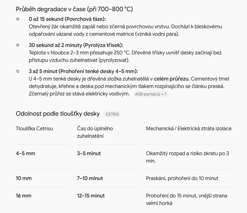

Ta Tvoje víra ve slídové proklady je skutečně všeobjímající a nekonečná.Franta2776 píše: pát říj 02, 2026 4:02 pmNevypadá to, že se něco změnilo, je to taky odhadem 3roky.Mám všude mezi članky slidový desky nebo cetris. 16mm.Pokud by jeden članek i přešel do TR měly by to okolni vydržet z toho obavu nemám.
Kdyby to bylo tak jednoduché, tak by to dneska takto dělali všichni velcí baterkáři a problémy s baterkami by byly minulostí.
Ale nejsou.
Samozřejmě mít tam ty proklady je dobře.
Ale co myslím není dobře, je tomu tak bezmezně věřit a tedy prakticky rezignovat na jiné metody ochrany.

Oni se dávaji, ale v automobilovém prumyslu i do baterekMex píše: pát říj 02, 2026 5:07 pmTa Tvoje víra ve slídové proklady je skutečně všeobjímající a nekonečná.Franta2776 píše: pát říj 02, 2026 4:02 pmNevypadá to, že se něco změnilo, je to taky odhadem 3roky.Mám všude mezi članky slidový desky nebo cetris. 16mm.Pokud by jeden članek i přešel do TR měly by to okolni vydržet z toho obavu nemám.
Ale nejsou.
Kukni:
.https://www.fuqianggroup.com/Mica-Pad-f ... conditions.
A toto řika plechova hlava:
https://share.gemini.google/lSXq9za5DKbV

Re: Diskuze o bateriích LiFePO4 pro solární systémy
Suma sumárum od plechové hlavy: 3mm slídová deska je jedním z nejlepších izolačních materiálů pro boční separaci článků 300Ah. Aby ale spolehlivě zabránila destrukci celého packu, musí být kombinována s ochranným krytím vršku článků a řízeným odvětráním splodin.
A co na to plechová hlava? "Vaše úvahy jdou správným směrem a z fyzikálního hlediska dávají smysl, ale je potřeba k nim doplnit několik technických úskalí z praxe" a podrobněji k tomu viz ten odkaz.
Mexi tady je srovnani slidy z cetrisem:
https://share.gemini.google/I2Nt4E4gQpNI

Velmi pravděpodobně - ještě před příjezdem hasičů - by to bylo skrz na skrz...
Od stejný plechový hlavy - pokračování ve Frantově A.I.Chatu :
Cetris patří na zdi a ne mezi články.
Cetris na zdi prodlužuje čas, prodlužuje požární odolnost podle tloušťky a ,,drží" ten průšvih uvnitř do přijezdu hasičů...
Vůbec nechápu ale tohle strašení - je nastavená nabíječka, je nastavený měnič a kdyby se vše podělalo, hlídá to BMS - popřípadě další externí bezpečnostní prvky, které to ,, všechno " okamžitě odpojí...
pres cetris i slidu se ti teplo stejne prenese. U cetrisu mas jeste navic sanci, ze to nasaknutim vody/vlhkosti nebo elektrolitu bude mezi clanky mirne vodive nebo iontove vodive. U slidy nevim.
- Příspěvky: 7487
- Reputace:1072
Slida to nedela, na to, ze cetris muze defacto vybuchnout tou parou z vlhkosti v ni, tak jsem uz pred casem psal.
