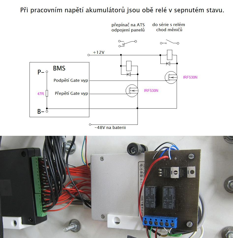

Teď řeším dilema. Baterie bude 2x12s lion 47ah a měla by dát cca 200A, špičkově možná více. Na hlídání této 24s lion bude třeba bms a já bych raději viděl spínání relátkem. Nějak fetům už na 100% nevěřím. Krom toho bych rád měl na moto po ruce červený vypínač baterie a tak mne napadlo, že bych sehlal nejslabší 24s bms s bluetooth, která by ve seplém stavu spínala výstupem jen v kasádě silové relé. Tentro výsput na relé bych mohl ručně vypnout a tak natvrdo odstavit baterii. Toto relé by silově připojovalo baterii k regulátoru. Bude to funbgovat, když bude bms připojovat falešnou zátěž cívky relátka?

No však sehnat něco takového nebude problém a jen by se muselo vymyslet srazení napětí pro ovládání té cívky. Z baterky by lezlo přes bms cca 90V..

Já to zapojil podle alextccz a funguje to v pohodě:
viewtopic.php?f=39&t=9052
Primárně to mám na odpojení panelů, měniče, ale princip je stejný.
