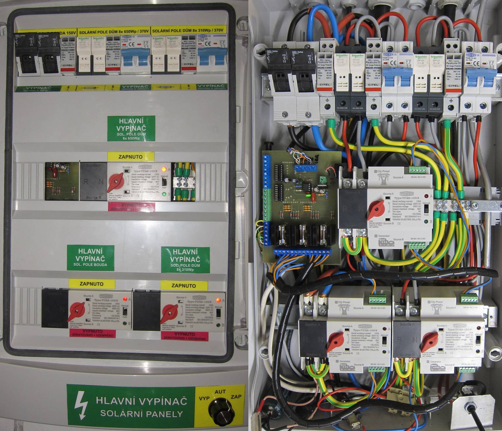

jova
Příspěvky: 372
Registrován: ned črc 10, 2016 10:39 pm
Reputace:41
Lokalita: Táborsko
Výkon panelů [Wp]: 14,2kWp
Kapacita baterie [kWh]: 24kWh
Lokalita:TáborskoSystémové napětí:48VVýkon panelů [Wp]:14,2kWp Kapacita baterie [kWh]:24kWh
Re: Diskuze o bateriích LiFePO4 pro solární systémy
Nový příspěvek od jova »
Ghost86 píše: pát říj 02, 2026 4:36 pm
Jova: zaujimave, dakujem. Ako konkretne to odpaja?
Já se s tím moc nemazal, úprava BMS je tady: viewtopic.php?t=14064 Vlastní odpojení panelů provádím 100A spínači ATS TOMZN. Ten co odpíná panely v zapojení 3S 5P, je bez úprav, na přepínače s 8S, jsem dal kondíky, aby se nenatahoval moc oblouk při odepnutí panelů. Mám to zapojené tak, že v okamžiku odepnutí panelů od regulátoru (měničů), dojde k vyzkratování přívodů od panelů a jejich uzemnění. Takže případný oblouk by stejně hned zhasnul. Původně to mělo sloužit k automatickému odpínání při bouřce, ale nepodařilo se mi rozchodit ten detektor blesků, tak to zatím mám, zapojené alespoň takto. 100% funkčnost už to prokázalo, něco jsem v zimně, špatně nastavil na regulátoru a najednou na jaře, mi jeden článek ulítnul s napětím nahoru. Rány těch tří ATS spínačů, jak vypínali a zase zapojovali pole, mi jasně naznačilo, po čem jít.
Na to odpojení pole, by se měly použít spíše jističe se shazovací cívkou, ale já to chtěl primárně kvůli té bouřce, aby se to zase i samo zapnulo. Tak jsem už u těch ATS spínačů zůstal. Jističe by mi stejně nevyzkratovaly ty panely a nedokázaly je uzemnit.
