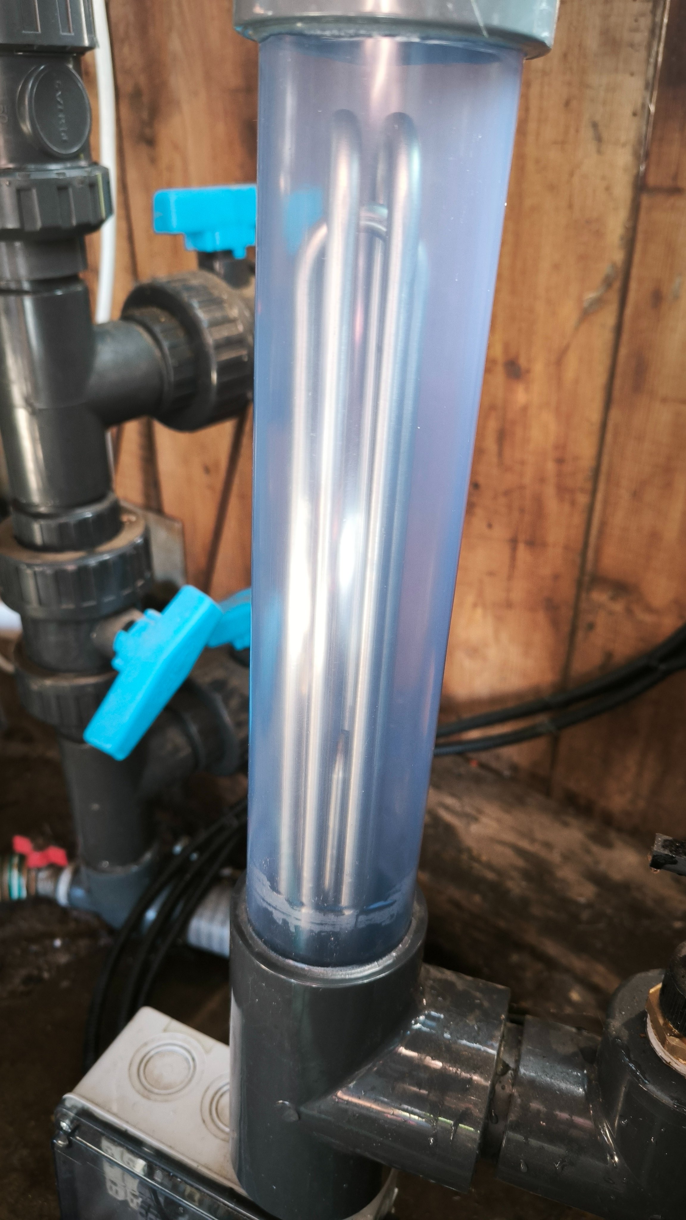

Tak DC těleso od JirkyE je po sezóně ve chlorované vodě jako nové, žádná známka koroze, tak asi to bude nerez
