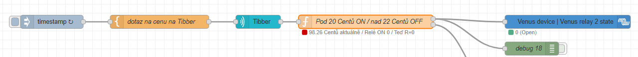

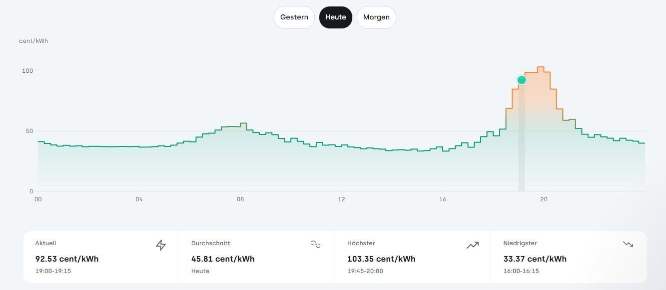

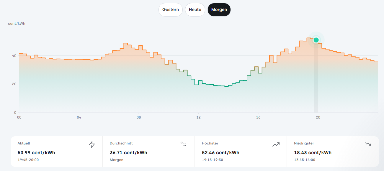

OK - za 7 dní jdu na spot a budu jen řešit automatizaci, která asi bude spojená se SOC baterky a aktuální cenou - a jak nejlépe to v každý den využít a chytře ,,vytěžit" v časovém okně které se nabízí.
Tohle je třeba na dnešek.
Tohle bylo včera.
V Nodered umím cenu vyčíst, zaznamenat a uložit. Taky podle ceny spínat rele - ale zbytek sem zatím ještě nevymyslel.
Cena je každý den jiná a časové okno levnější ceny každý den rozdílné.
Mám cca ještě měsíc, to nějak vymyslet - nemá někdo nějaký nápad, nebo ideu - jak to použít ?
Ta cena kopíruje cenu na burze, mění se po 15minutách a je jen doplněná o ty poplatky a daně, je to cena hotová se vším všudy a účtovaná měsíčně podle reálné spotřeby.
Tedy bych dokázal asi vyčíst i ty ceny na další den a řídit se tím v logice - přidat k tomu polatky Tibber a umožnit Nodered číst cenu i předem 24hod a vytvářet z toho schema.
Tohle je moje poslední teorie :
Poslední stupeň by měl být třeba 20-22% SOC kdy už by cena neměla hrát roli a nabíjet se musí za jakoukoliv cenu = zabránit blackout domu
22-25% SOC nabíjet i při 32-35Centech a níž...
25-30% SOC nabíjet i při 28-32Centech a níž...
30-35% SOC nabíjet i při 25-28Centech a níž...
35-40% SOC nabíjet i při 22-25Centech a níž...
40-45% SOC nabíjet i při 20-22Centech a níž...
45-60% SOC nabíjet i při / pod 20 Centů a níž...
Nad 60% SOC už nechat jen pro FV
To je jen baterka ale zamotat do toho chci i SOC e-auta a taky teplotu prioritního bojleru
na další relé a stykače.
Úplně jasno v to pořád nemám a bude pro mě velkým krokem do neznáma ale věřím, že to řeší už víc lidí
Plechová hlava (A.I.) mě v tom neporadí, nebo se blbě ptám = plácá samé nepoužitelné nesmysly

Spot uz je docela tezka disciplina
Aby to dobre fungovalo, podle me u znevyjdes s jednodychym statickym rozhodovanim. Podle me se musis podivat na 24 hodin dopredu, co je znama cena a na zaklade ni, se rozhodnout co je vlastne levna energie. Nechce se ti stat, ze se ti vybijou baterie zrovna kdyz to je za 400E
Takze ja bych to udelal tak, ze bych na den dopredu zanalyzoval ceny, zjistil nejakou prumernou cenu, zjistil kdy ses nad, kdy pod a z toho nejak odovdit intervaly, kdy ses ochotny nabijet, kdy naopak ne. Ja mam staticky definovane intervaly ceny tak to mam o dost jednodusi.
Nejake ted s epodivam jaka je cena podle me proste fungovat moc nebude. max na nabijeni auta. Ale i to auto treba chces nabit
Kdyz mas victron, mozna by ti fungoval i ten dynamicky ESS. Asi by to presvedcit i k tomu, ze se proste do site nedodava. Umelym zvednutim ceny. Ale ja to nikdy nezkousel.

Ano těžká - pokračuju níže - kde vidím už cca od 14-17h předchozího dne - ceny na zítra - ale nějak mě nyní nefunguje představivost a asi bych potřeboval nějak nakopnout - jakým směrem jít.
Pokračování...
Takhle jsem si v nodered vytvořil miniweb s dnešními cenami, a takhle je dokážu i použít ( zapínat relé / stykače ) kdy filtruju 16 různých 15-ti minutových intervalů s nejlepší cenou = cca 4h použitelný do budoucna pro e-auto, bojlery popřípadě jiné žrouty které bude potřeba jet / přepnout / na síť...
Sedí to i s oficiálním webem Tibber.
Zobrazit mohu samozřejmě i jinak jenže teď tápu - jak kdybych měl zavázané oči - jak s těmi daty / možnostmi / naložit - nějaká idea - nemá někdo nápad ?
V Nodered Cerba vyfiltruju 16 nejlevnějších 15min intervalů - jednodušše řečeno a teď to nějak spojit s aktuální SOC doma, s aktuální SOC v autě a teplotou prioritního bojleru (další dva bojlery = předehřev - vždy jen podle výkonu FV a na FV)
