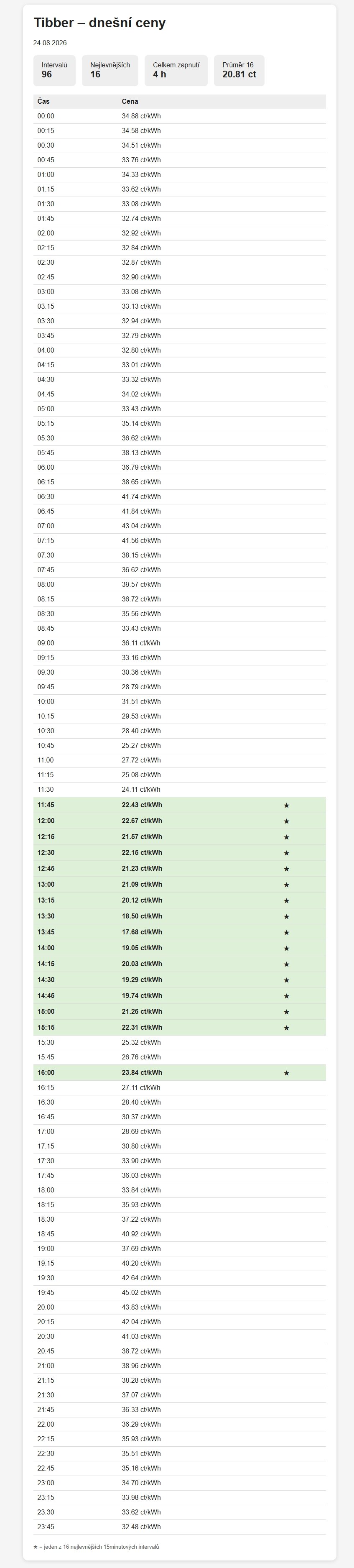

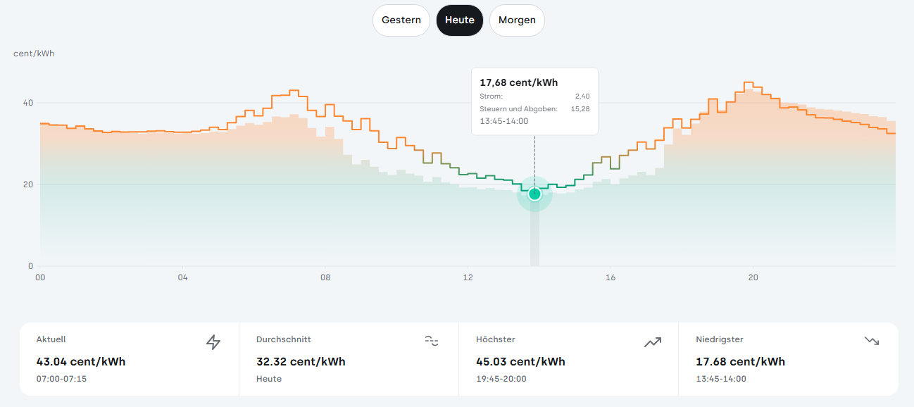

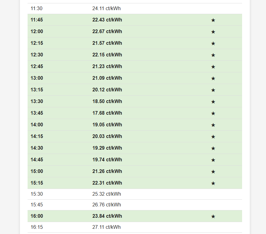

Takhle jsem si v nodered vytvořil miniweb s dnešními cenami, a takhle je dokážu i použít ( zapínat relé / stykače ) kdy filtruju 16 různých 15-ti minutových intervalů s nejlepší cenou = cca 4h použitelný do budoucna pro e-auto, bojlery popřípadě jiné žrouty které bude potřeba jet / přepnout / na síť...
Sedí to i s oficiálním webem Tibber.
Zobrazit mohu samozřejmě i jinak jenže teď tápu - jak kdybych měl zavázané oči - jak s těmi daty / možnostmi / naložit - nějaká idea - nemá někdo nápad ?
V Nodered Cerba vyfiltruju 16 nejlevnějších 15min intervalů - jednodušše řečeno a teď to nějak spojit s aktuální SOC doma, s aktuální SOC v autě a teplotou prioritního bojleru (další dva bojlery = předehřev - vždy jen podle výkonu FV a na FV)
