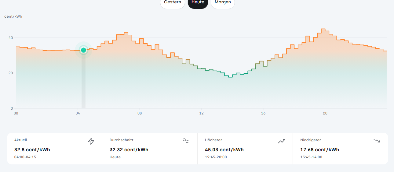

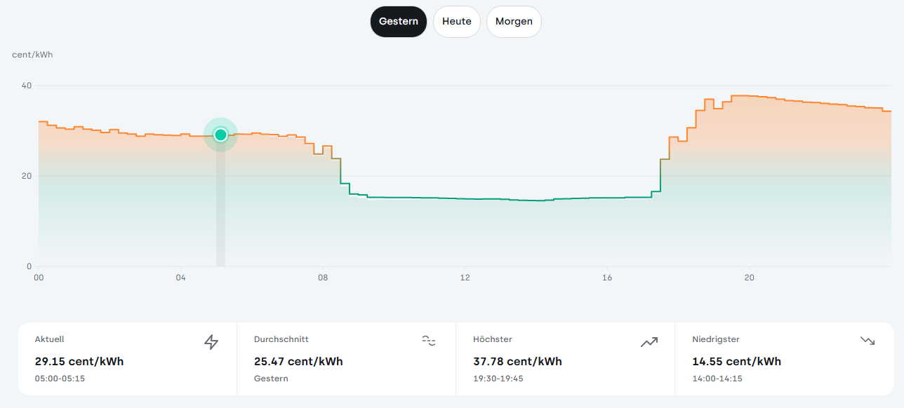

Tohle je třeba na dnešek.
Tohle bylo včera.

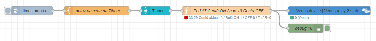

V Nodered umím cenu vyčíst, zaznamenat a uložit. Taky podle ceny spínat rele - ale zbytek sem zatím ještě nevymyslel.
Cena je každý den jiná a časové okno levnější ceny každý den rozdílné.
Mám cca ještě měsíc, to nějak vymyslet - nemá někdo nějaký nápad, nebo ideu - jak to použít ?
Ta cena kopíruje cenu na burze, mění se po 15minutách a je jen doplněná o ty poplatky a daně, je to cena hotová se vším všudy a účtovaná měsíčně podle reálné spotřeby.
Tedy bych dokázal asi vyčíst i ty ceny na další den a řídit se tím v logice - přidat k tomu polatky Tibber a umožnit Nodered číst cenu i předem 24hod a vytvářet z toho schema.
