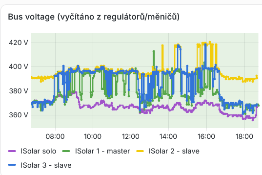

Re: Mikiki elektrárna
Funguje skoro vše. Pokud elektrárna poroste, bude stále výhodnější přejít na vyšší napětí stringů (pokud tomu nebrání třeba stíny). Nejde jen o to, že stačí méně mědi, ale systém může mít vyšší účinnost. Takové kombi krabice měnič+nabíječ+mpp regulátor pak mají vnitřní bus na napětí cca 400 V: Mppt regulátory pak převádějí napětí stringu (300 - 500 V) na toto napětí, což má vysokou účinnost. Zodpovědný solárník maximalizuje spotřebu když svítí slunce, takže měnič z tohoto napětí vyrábí 230 AC opět s dobrou účinností. Do a z baterie jsou ztráty vyšší, ale tady té energie neproudí tolik - přes baterie jde obvykle třetina spotřeby domácnosti. Proto se těchto kombi zařízení prodává stále více a dnes už obvykle i za nižší cenu, než "klasická" zařízení se stringy do 150 V.
Ty obrázky trošku fo budoucna popisuj, protože většina lajků nich asi nic moc nevyčte…
Ano, taky bych dával jednoúčelový black box, bednu hybrid na fixní trvalou instalaci… a to je ten problém návratnosti co jsme dnes řešili, že v půlce krysího závodu všechno vzít a, vyhodit …
