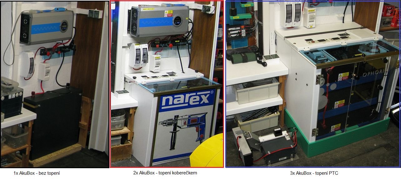

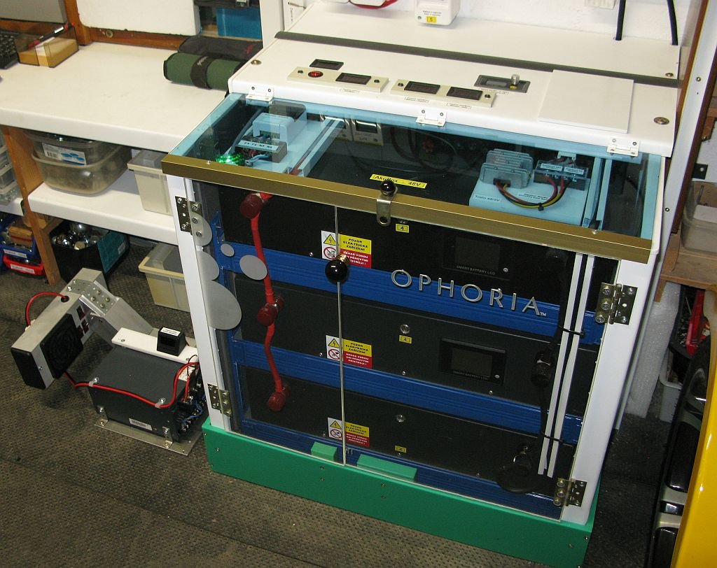

Upravil jsem topení do AkuBoxu.
Původně byl jeden AkuBox 150Ah 51,1V 7,66kWh a pak přibyl druhý.
Loni v zimě jsem mezi AkuBoxy (byly nastojato) vložil vyhřívací kobereček ale nyní to už nestačí.
Už mám 3 AkuBoxy tak si ubastlil PTC topení na 12V.
Bere na první stupeň 129W a čidlo na konci mi i po 6 hodinách nevylezlo víc než na 39,5°C
AkuBoxy jsou položené na kovové konstrukci a foukám to pod nejspodnější regál.
Hlídáno je to termostatem DTC2210 a i kdyby to topilo celý den, tak se nic nestane.
V Garáži jsem denně a v okně je kontrolka běhu - tzn. je to vidět provoz z kuchyně.

Vývoj AkuBoxů
