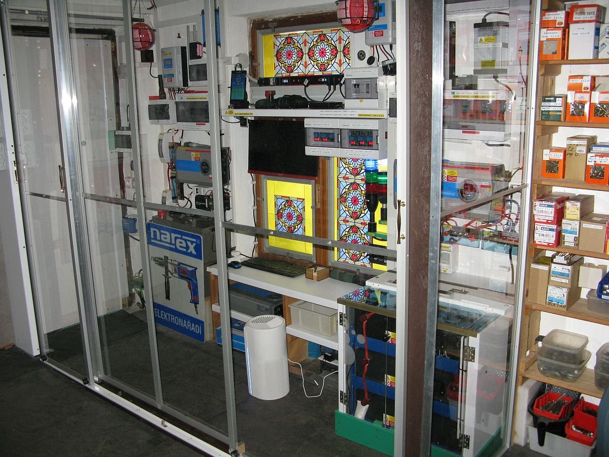

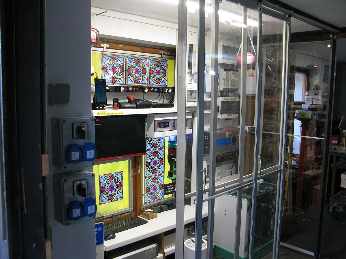

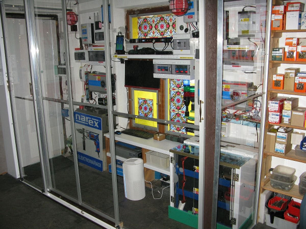

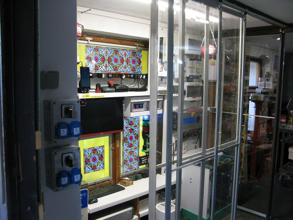

Protože mne temperování AkuBoxu v lednu a únoru stálo cca 800 kč tak jsem se rozhodl provést úpravy.
Vytvořil jsem menší "box" pro obě FVE.
V létě lze otevřít a větrat a hlavně bude méně prachu.
Už tam maká čistička vzduchu
A protože mám 3D tiskárnu, tak jsem ty stará okna trošku upravil
