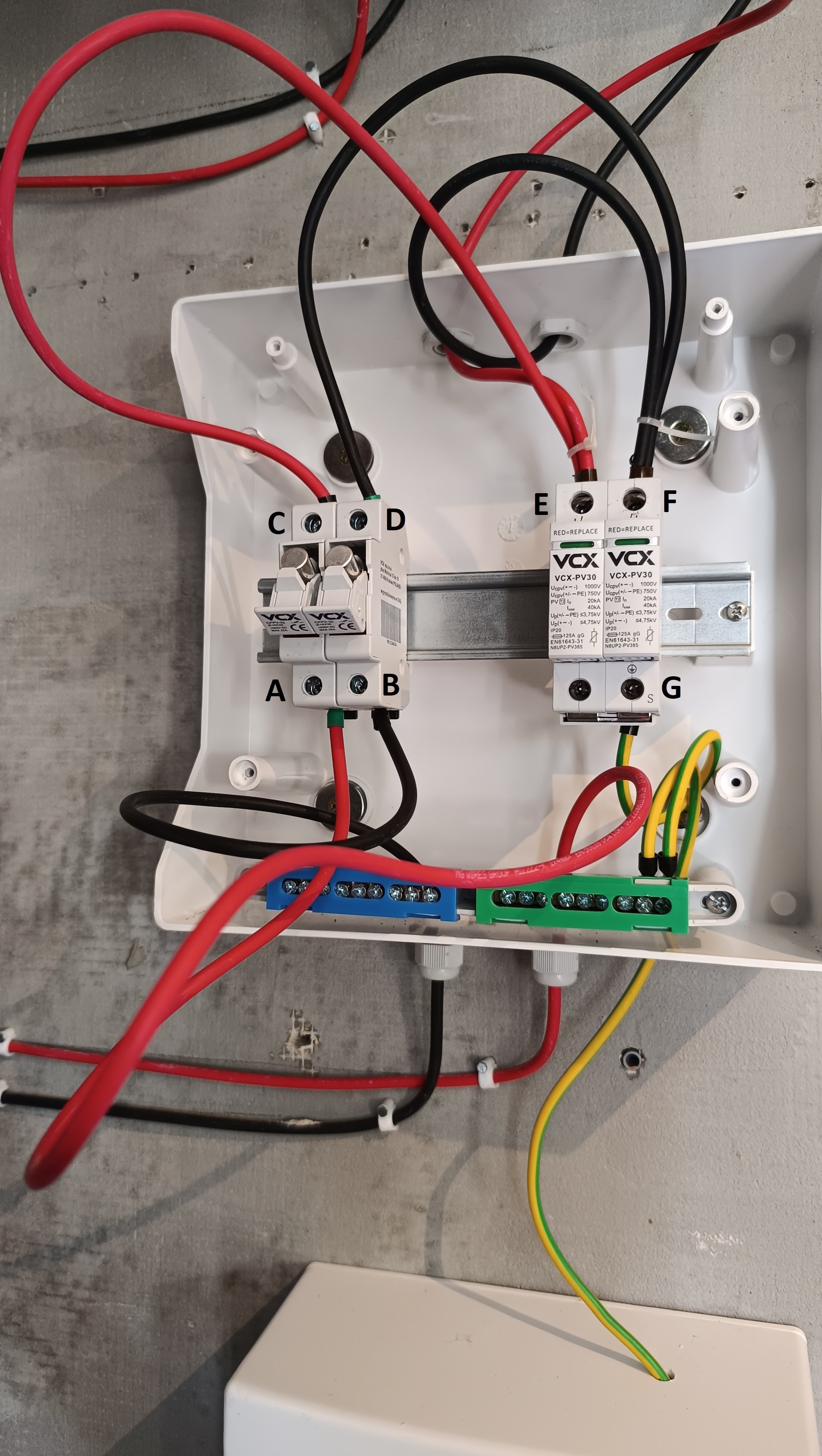

Dobrý deň, snažím sa prvý raz spustiť Growatt SPF 5000 ES, je to ostrov bez AC od distribútora. Batérie Dyness B 4850, na streche 6x460wpk. Batéria jede v pohode striedač nabehne vyrába z batérie. Na stringoch je 192V (už nebolo priame slnko) naprázdno, akonáhle zapojim bleskoistky napätie na stringoch 0V. Prosím o radu. Ďakujem

Ako máš zapojené tie bleskoistky ? Môžeš sem dať fotku zakablovania, prip. nákres, ako to máš celé zapojené ?tanate píše: ned zář 06, 2026 9:56 am... Na stringoch je 192V (už nebolo priame slnko) naprázdno, akonáhle zapojim bleskoistky napätie na stringoch 0V. ...
Takto si len domýšľame stav ...

Na těch bleskojistkách: Vezmi žárovku 230V/25-100W a připoj ji postupně mezi všechny tři vývody. Musí svítit, jen pokud je připojena na oba přívody nahoře, jinak svítit nesmí. Je to tak?

Skusim ... Ked som dobre pochopil, tak ked je poistkovy odpojovac (PO) rozpojeny, tak na svorkach A,B namerias 192V. Ked ale PO zapnes, tak na tych svorkach namerias 0 Voltov. Dobre rozumiem ? Neviem, ake mas elektro skusenosti, preto to napisem takto.
Ja by som to premeral tymto postupom:
1. Rozpojit poistkovy odpojovac (PO).
2. Overit napatie na svorkach A,B - namerane cca 192 V.
3. Rozpojit kable zo svoriek C,D.
4. Zapnut PO.
5. Zmerat napatie na svorkach C,D.
Ak je na svorkach C,D cca 192 V, tak PO a poistky su v poriadku.
6. Rozpojit PO.
7. Zapojit kable do svoriek C,D.
8. Rozpojit kable zo svoriek E,F. Konce kablov vhodne docasne zaizolovat.
9. Regulerne zapojit striedac.
10. Zapnut PO.
11. Zmerat napatie na svorkach C,D.
Ak je na svorkach C,D cca 192 V, tak prepatovka asi nie je v poriadku.
12. Rozpojit PO.
13. Zapojit kable do svoriek E,F.
14. Rozpojit kable zo striedaca.
15. Rozpojit kabel zo svorky G.
16. Zapnut PO.
17. Zmerat napatie na svorkach C,D.
Ak je na svorkach C,D cca 192 V, tak prepatovka asi isto nie je v poriadku.
Taktiez mozes v tomto pripade na svorkach C,D namerat 0 Voltov, tak prepatovka je v neporiadku.
4. Zapnut PO.
6. Rozpojit PO.
10. Zapnut PO.
12. Rozpojit PO.
16. Zapnut PO.
