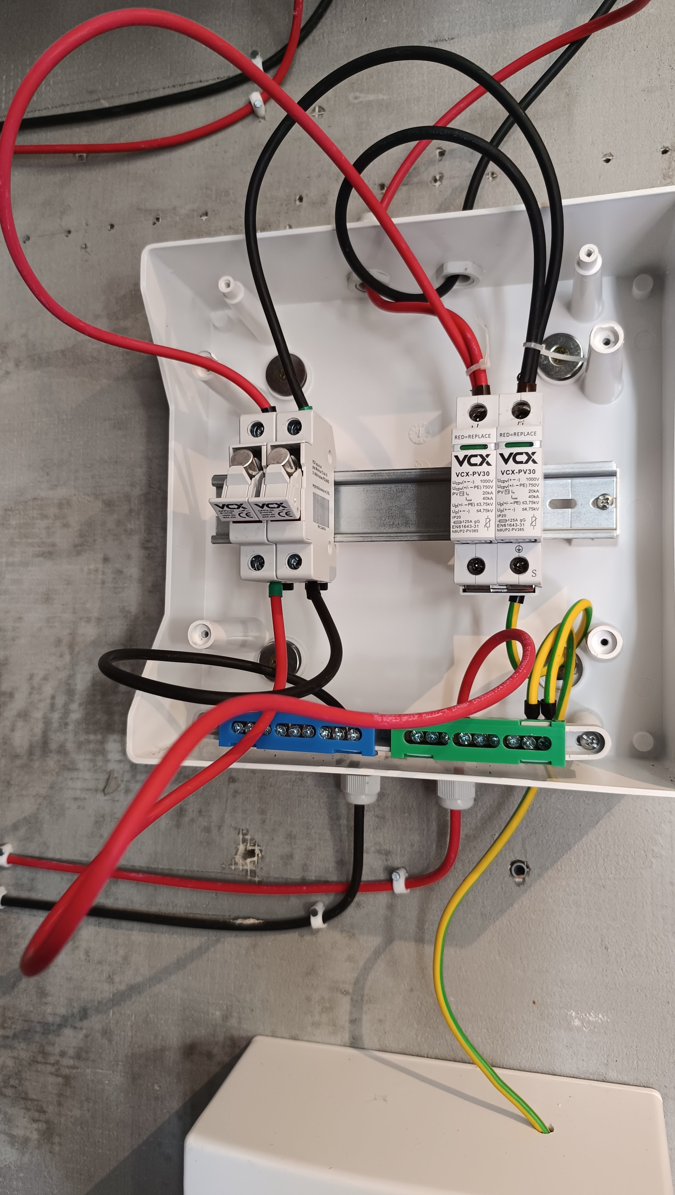

Dobrý deň, snažím sa prvý raz spustiť Growatt SPF 5000 ES, je to ostrov bez AC od distribútora. Batérie Dyness B 4850, na streche 6x460wpk. Batéria jede v pohode striedač nabehne vyrába z batérie. Na stringoch je 192V (už nebolo priame slnko) naprázdno, akonáhle zapojim bleskoistky napätie na stringoch 0V. Prosím o radu. Ďakujem

Ako máš zapojené tie bleskoistky ? Môžeš sem dať fotku zakablovania, prip. nákres, ako to máš celé zapojené ?
Takto si len domýšľame stav ...

Nový příspěvek od tanate »
Foto zapojenia

Nový příspěvek od Dagus »
Bleskojistky jsou na jaké napětí?
Bleskoistky 1000VDC

Nový příspěvek od rva »
Asi prošluslé bleskojistky. Pro jistotu bych měnič odpojil a zkusil zapojit bleskojistky bez něj jestli se potvrdí pokles napětí.
Bleskoistky sú OK, bez striedače, po zavretí, žiadny pokles V
No asi v pořádku nebudou, když měnič reaguje na jejich připojení asi zkratováním stringu.
