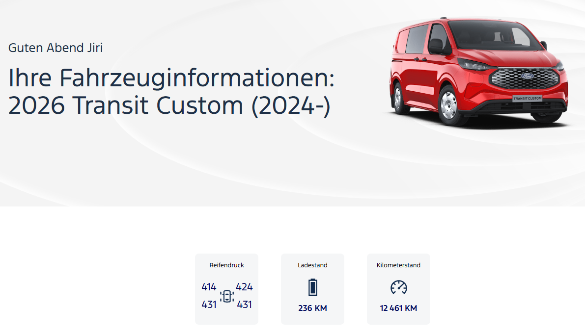

To sice ano 1800-2000Wp - ale co by pak muselo jít dovnitř ? Za 4-5 dnů bych to dokázalo naplnit baterku e-transita
Ale problém je horko - i s tou 70W ledničkou sem musel zadní vrata otevírat několikrát denně aby se neupekla a uvnitř zavazadlového prostoru 50-60°C
Regulátor nebo měnič by tam strašně trpěl.
Pokud by to bylo sklápěcí a skládací (ty panely) a šlo ještě 2kWp doleva a 2 kWp doprava stačil by k rozumnému posunu i jeden den
Přes den spát a nabíjet a v noci popojet za cca 45kWh (cca 200-250km) o kus dál
Ano, to by teoreticky šlo

1800-2000Wp?
Panel dá tak 200Wp/m2.
To má ten Transit využitelnou střechu 10m2? To už spíš malý autobus.
- Příspěvky: 2889
- Reputace:412
Re: A zase ten dojezd
4m je samotná střecha - ve předu by šel přesah udělat větší a vzadu třeba 15-20cm a šířka je 2,05m tedy 4 panely 450-500Wp jako prd
Došel sem ven s metrem a 4m x 2m je takové ideální maximum - aby to nějak nepěkně nenabral vítr na dálnici = 8m2 max

U nás prázdniny zvedli průměr na den ze cca 47km na 62km denně - ale jsou to prázdniny, teď to zase spadne dolů - při aktuálním průměru 23kWh/100 je to 14,26 kWh na den.
S lehčí nohou tu Plzeň dáváme bez tankování už běžně, cesta delší o 4min - myšleno co se natáhne oproti navigaci.
Tohle je najeté od půlky února
