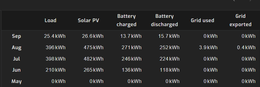

Re: Návrh poloostrovnej FVE pre začínajúceho nadšenca do FVE
Trosku update po necelom mesiaci. Vsetko slape dobre, normalne sa bojim aby som to nezakrikol, klop klop.
Stale v offgride, vsetko stiha, bateria hadam nikdy neklesla pod 30% a to bolo aj skaredo. (viem, nic zvlastne - leto).
Skusal som aj co to zvladne, ked sme zohrievali vodu do bazena:
Bolo to samozrejme kratkodobo a pri tejto zatazi som rychlo meral co sa da, termokamerou. Menic to ustal, ale napatie klesalo, miestami blikali svetla.
Co sa tyka vyrobenych kWh, tak tie nestoja za rec, lebo vacsina ostava na streche. Solar assitant funguje super, vratane ovladania DEYE menica. V robote si obcas pustim na druhom monitore dashboard a sledujem, je to navykove.
Co by som chcel aby ste pozreli tento priebeh napatia clanku. Nastavil som totiz Absorption a Float podla tuto kolegu "leoshavla", za co mu aj tymto dakujem. Mam teda Abs 55,3V a float 54V (je to +0,3V navyse ako meria menic - drzim sa BMS).
Priebeh je vycitany z BMS, cez HA.
Tak pozrite ci je to OK. Mne sa to zda dobre. Dakujem

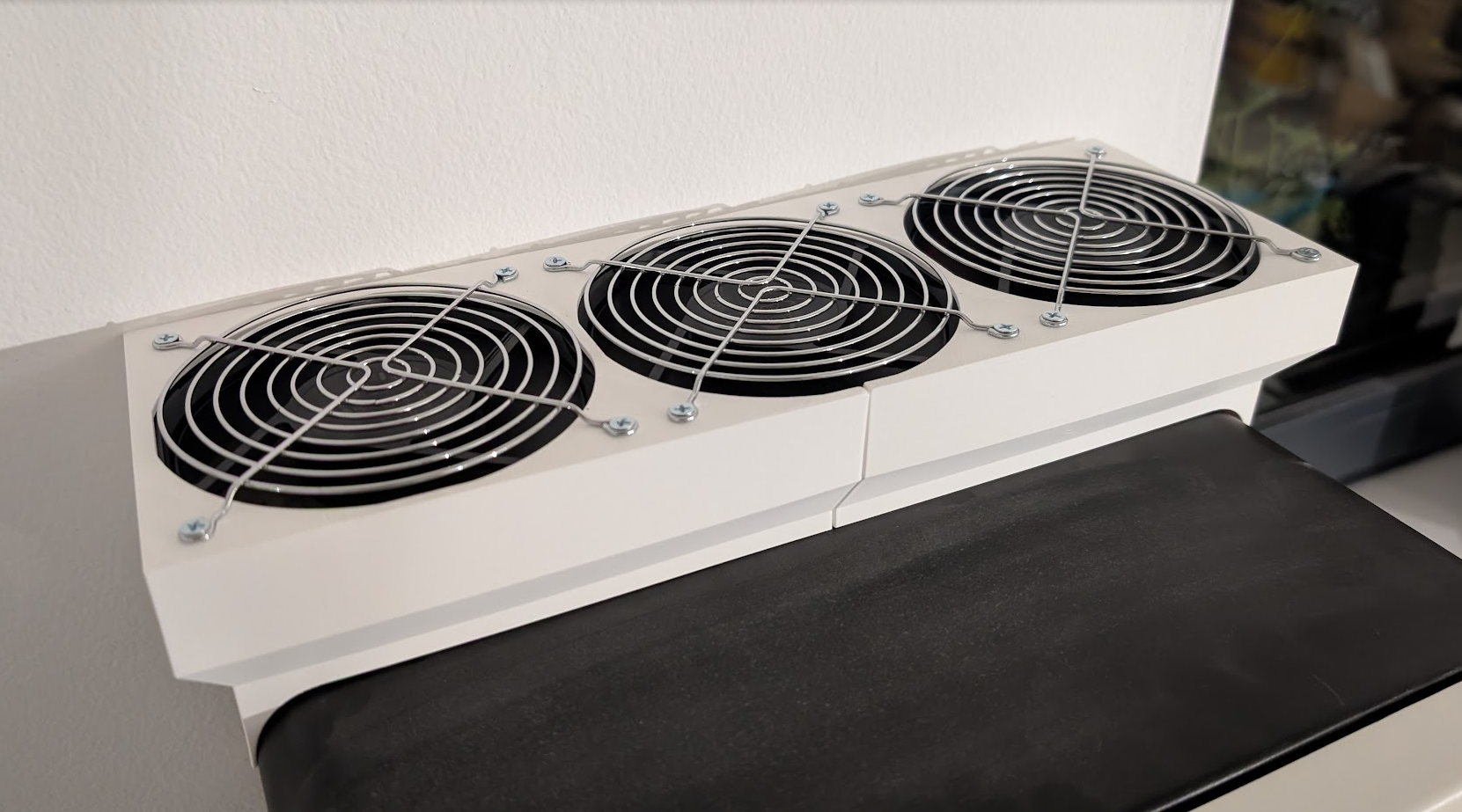

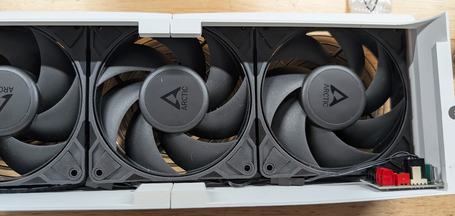

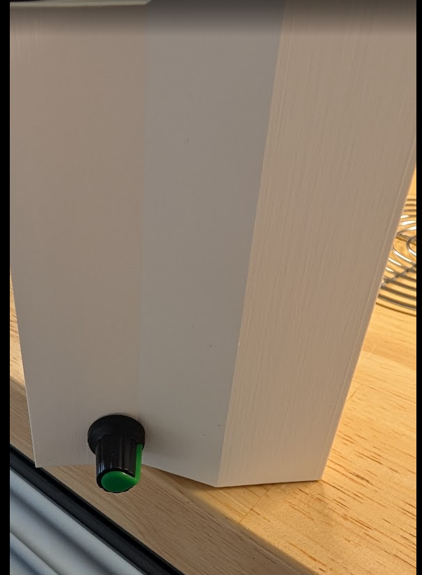

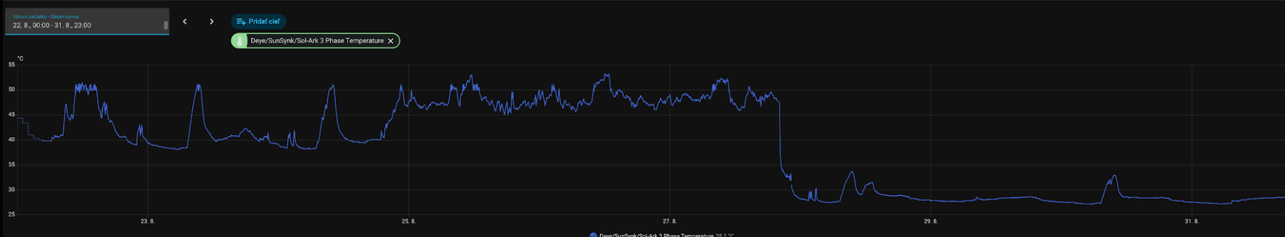

Ahojte.
Maly update za mna: aktualne mam schvalene prietoky a skusal som fungovat aj s pripojenym gridom, ale stale so "zero export". Zatial neplanujem VB. Nejako nevidim v tom buducnost. Uvidime na Jar. Elektraren funguje ako ma, avsak po pripojeni gridu deye nabija bateriu trochu inac ako v offgride (drzi ju dlho nabitu na napatie blizko ABS) , skusim spravil o tom dalsi prispevok, mozno poradite ....
Teraz by som sa vsak podelil o skusenosti s pridavnym chladenim na DEYE. Mozno pomoze aj ostatnym.
Pouzite koponenty:
https://makerworld.com/en/models/305135 ... Id-3432727
https://www.aliexpress.com/item/1005010 ... 1802PQKSF6
https://www.aliexpress.com/item/1005005 ... 1802PQKSF6
3x ARCTIC P12 Pro PST 120x120 mm PWM
Za mna, super vec. DEYE mam v garazi a tento chladic je pusteny na pomerne male otacky/nonstop. Hned je vidno ze teplota vyrazne klesla a jedine co sa obcas zapne je vnutorny DEYE fan, tie vonkajsie som este nepocul. Osobne to napajam cez POE, ale moznosti su neobmedzene
Aj ked DEYE ma velky pasiv a asi je stavany aj na vyssie teploty, tak verim, ze to celemu menicu moze len pomoct.
Lepsie chladenie este nicomu neublizilo
Pouzite koponenty:
