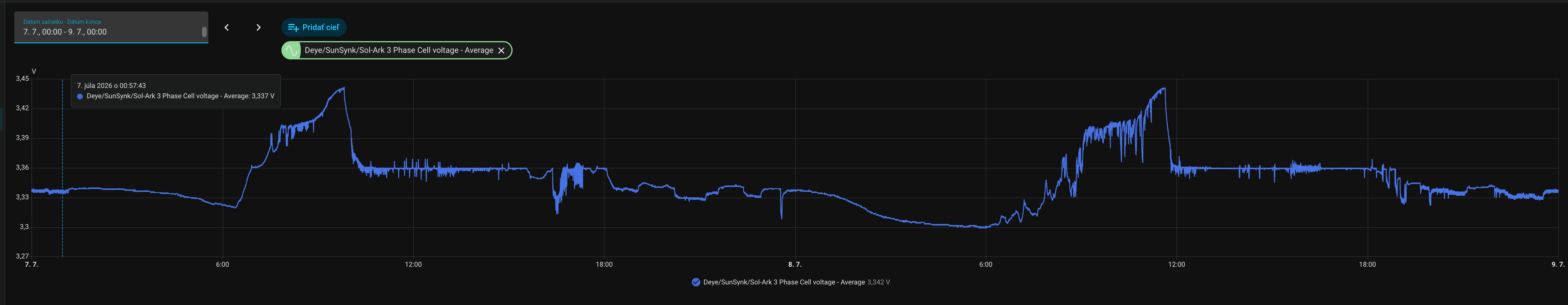

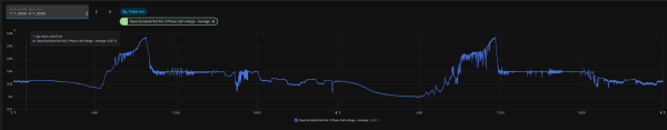

Re: Návrh poloostrovnej FVE pre začínajúceho nadšenca do FVE
Trosku update po necelom mesiaci. Vsetko slape dobre, normalne sa bojim aby som to nezakrikol, klop klop.
Stale v offgride, vsetko stiha, bateria hadam nikdy neklesla pod 30% a to bolo aj skaredo. (viem, nic zvlastne - leto).

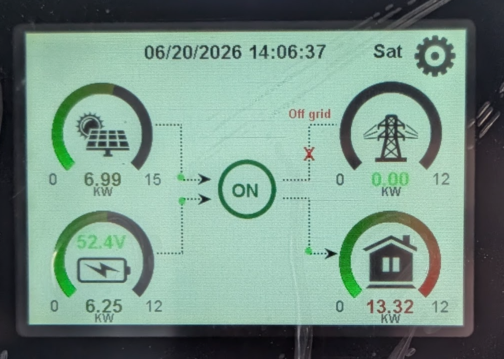

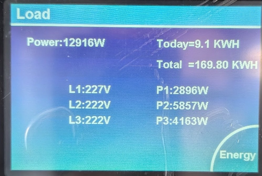

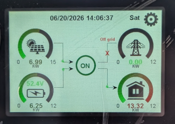

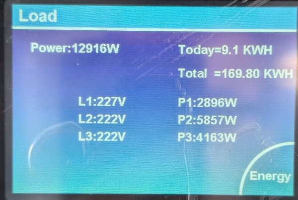

Skusal som aj co to zvladne, ked sme zohrievali vodu do bazena:
Bolo to samozrejme kratkodobo a pri tejto zatazi som rychlo meral co sa da, termokamerou. Menic to ustal, ale napatie klesalo, miestami blikali svetla.
Co sa tyka vyrobenych kWh, tak tie nestoja za rec, lebo vacsina ostava na streche. Solar assitant funguje super, vratane ovladania DEYE menica. V robote si obcas pustim na druhom monitore dashboard a sledujem, je to navykove.
Co by som chcel aby ste pozreli tento priebeh napatia clanku. Nastavil som totiz Absorption a Float podla tuto kolegu "leoshavla", za co mu aj tymto dakujem. Mam teda Abs 55,3V a float 54V (je to +0,3V navyse ako meria menic - drzim sa BMS).
Priebeh je vycitany z BMS, cez HA.
Tak pozrite ci je to OK. Mne sa to zda dobre. Dakujem
