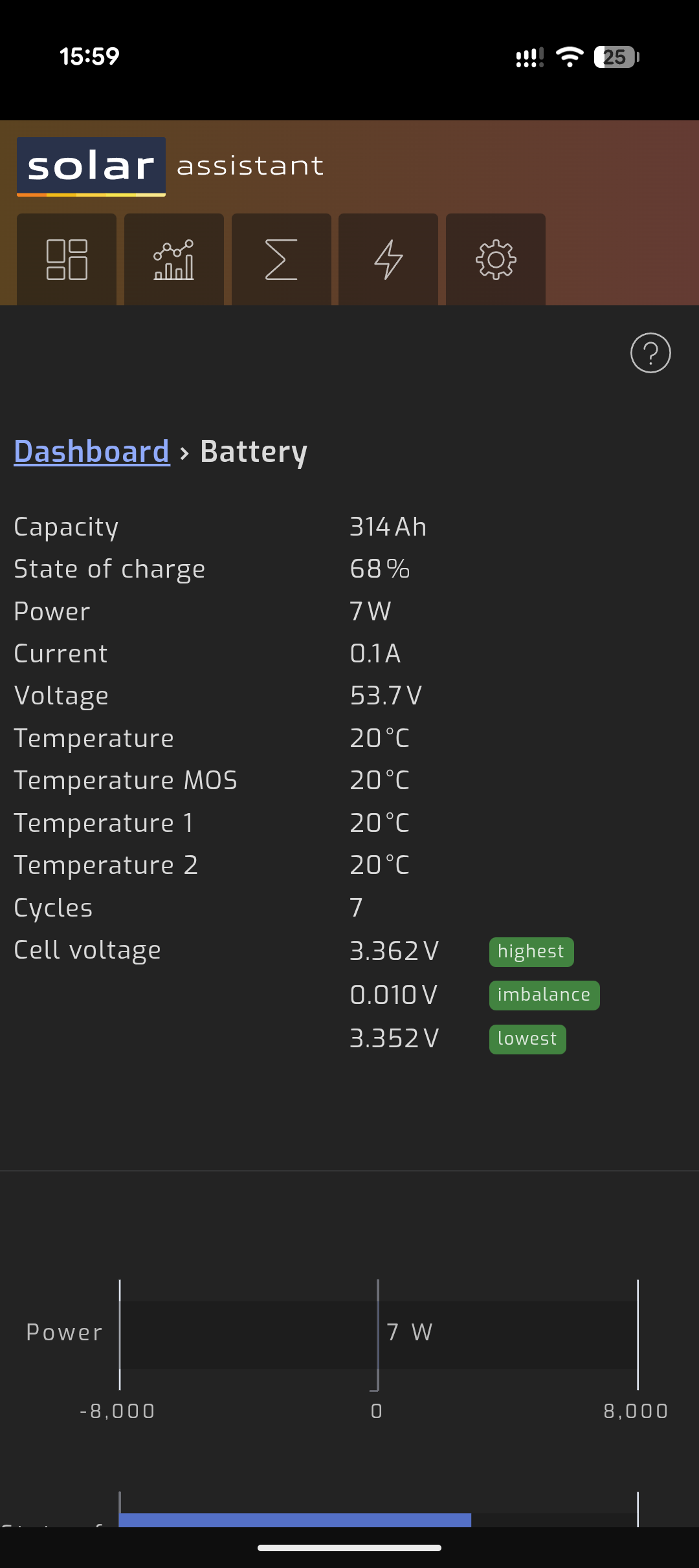

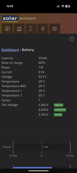

No uz tyzden idem ostrov a aj ked teraz bolo hnusne, vsetko FVE stihala (klasicku dennu spotrebu). Ked je rano lepsie (a my niesme doma), tak baterie je nabita naozaj uz cosi po 8smej a zbytok dna "sedi" na vyssom stupni nabitia az do cca 18stej hodiny, kedy sa zacne z nej tak viac odoberat.
Ja mam proste taky vnutorny pocit, ze by bolo lepsie ju nenabijat doplna, ale len na cca 80% (podla zdrojov a info je to asi (53,7V - 53,8V - podla BMS (3,35V na clanok). Cital som nejake clanky k tomu a su take odporucania. Samozrejme, cca raz za dva tyzdne ju treba nabit hore a nechat zbalansovat.
Fungujem uz takto par dni, zatial aj tento rezim stiha.
Je toto len pre moj lepsi pocit a baterii to je jedno? funguje niekto z vas, podobnym stylom? Dakujem

Re: Návrh poloostrovnej FVE pre začínajúceho nadšenca do FVE
Aha, uz chapem. Ty mas teda absorbciu na 54.8 (3,42V) a potom ti to klesne na 53,6.
Moj pripad (resp doterajsia skusenost) je ale taka, ze ta bateria by sedela cca 8 hodin naplno, kym by ju spotreba znizila (ked prichadzame domov z roboty).
Preto mam teraz nastaveny aj float aj absortion na 48V (co je asi 53,7V). Malo by to byt cca 80% SOC.
