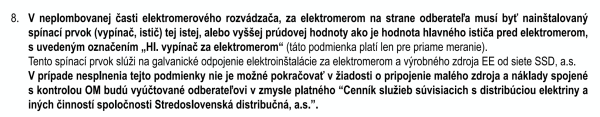

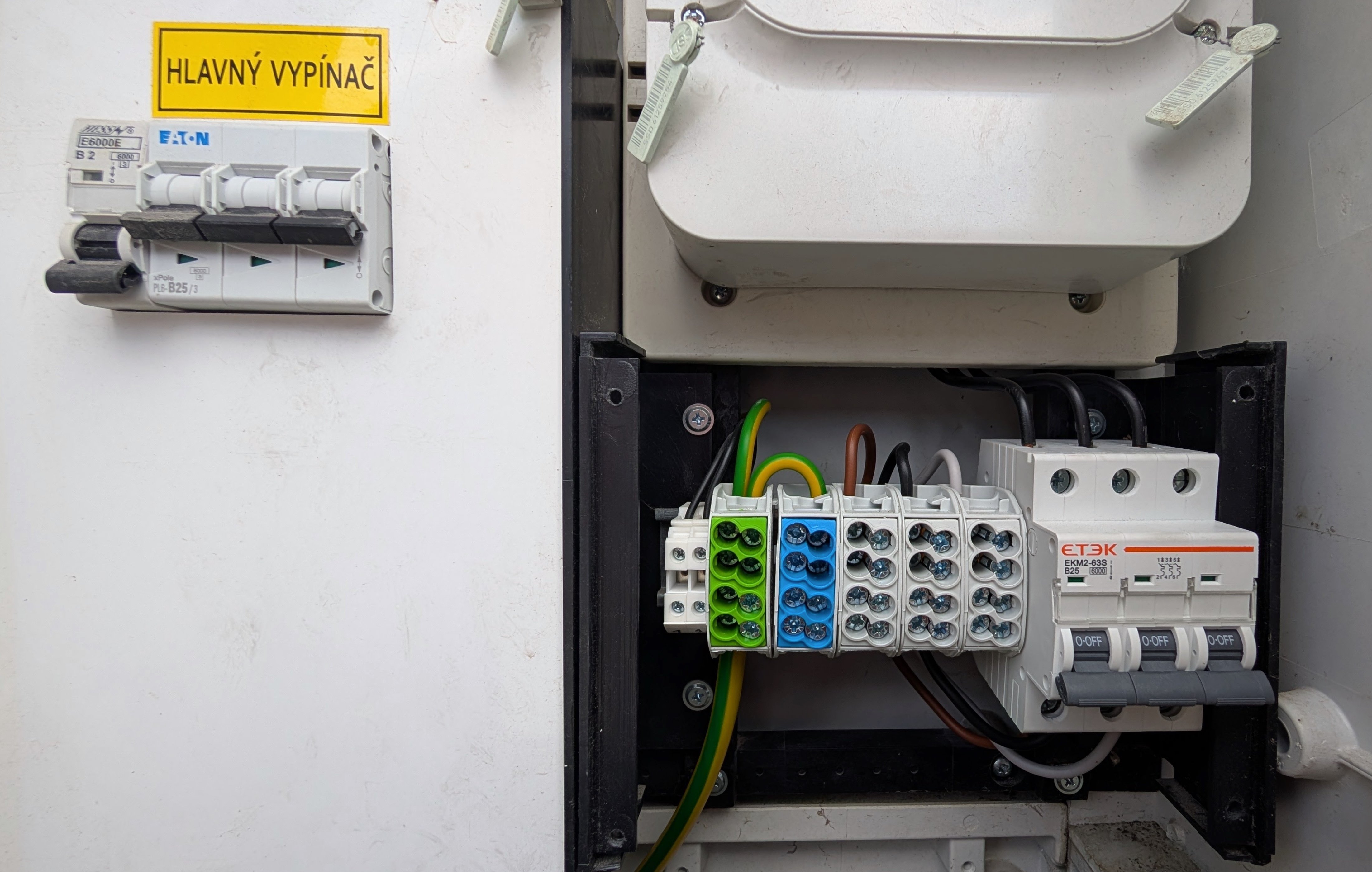

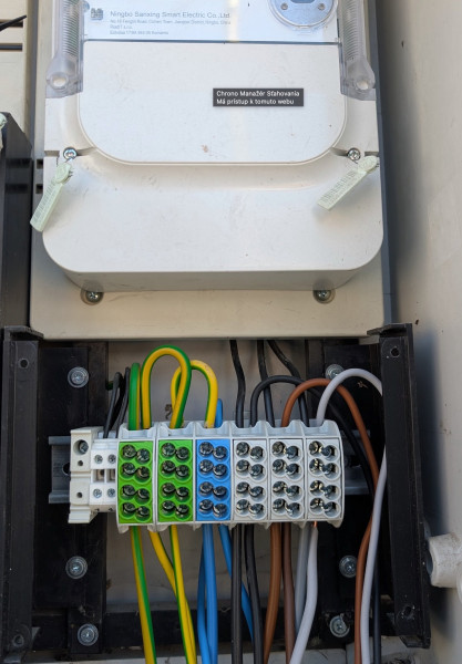

Dalsia vec, kde by som ocenil konzultaciu je osadenie "vypinaca instalacie".
Chcem len vediet ci tam vidite nejake problemy. (Kabel CYKY 5x6 (GRID FVE), nie je zatial pripojeny.)
Stav predtym (uz som to tu daval kedysi): (rozdenie PE-N - nebolo prizemnene)
Stav teraz: - istic B25
- prepoj bod rozdelenia CYKY 10
- fazove vodice CYKY 6
- prizemnenie CYA 25 Pripojovacie podmienky SSD: Dakujem

U nás (v Česku) by to neprošlo minimálně proto, že hlavní jistič (který máš označený jako "Hlavný vyvpínač", což taky nevím, jestli je u vás OK) je jen 6kA. Stejně jako vedlejší malý 2A jistič pro HDO.
U nás musí být oba v provedení na 10 kiloampér.

Jj před týdnem jsem měnil za 10kA, jsem že staré školy propojka mezi pe+n by měla být modrá

Ano, tiez ma to prekvapilo (6kA), ale pripojka je pomerne nova (2022) a vsetko je zablombovane, takze toto riesit nejdem.
Franta: dal som ŽZ, lebo bola aj predtym, ale mam aj modru, keby bolo treba vymenit

Já má rozvaděč z roku 2012 a tam stačilo 6kA.Dnes už je lepší a silnější elektřina

Inac ak si myslite, ze by to mohlo technikovi "klast oči", tak mozem ten B25 6kA istič vymenit za 63A vypinac.
