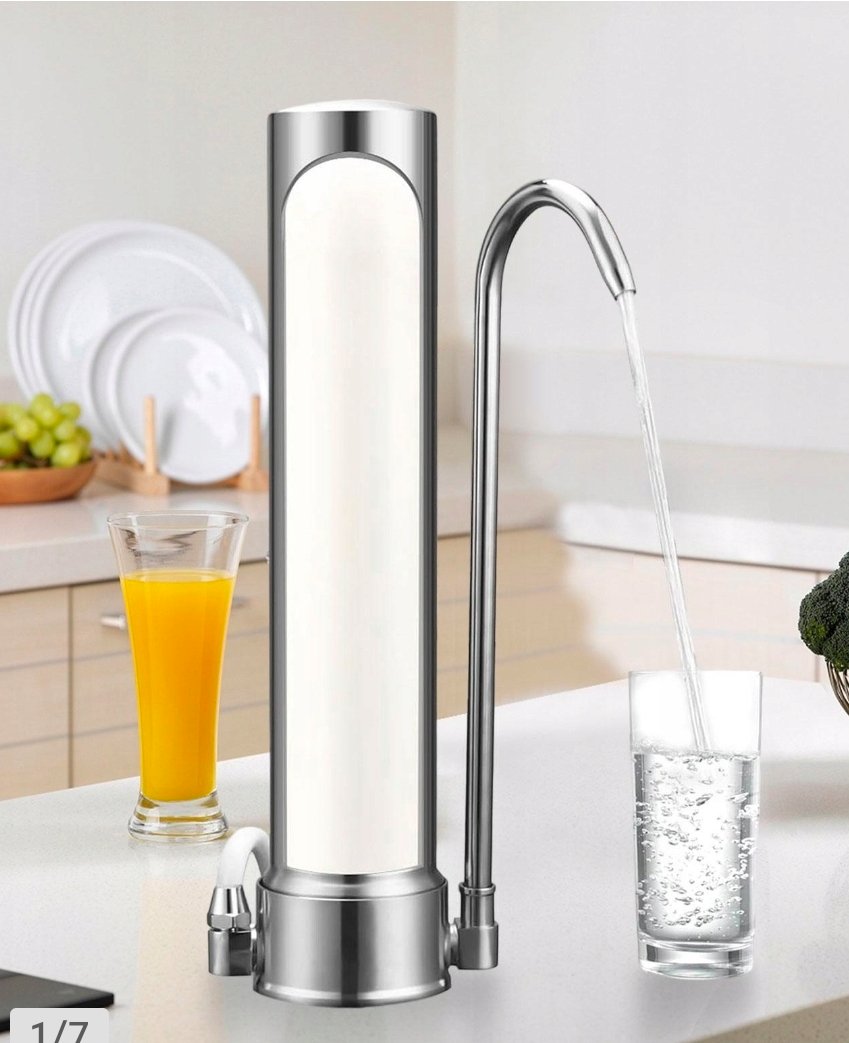

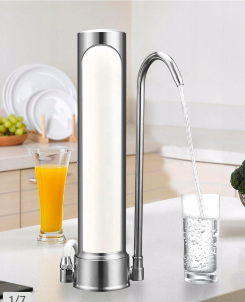

Na chatě mám keramicko uhlíkový filtr. Voda je chuťově výborná a měl by pochytat i bakterie. Dvakrát do roku vyčistím kartáčkem od rezavých usazenin. Používám pouze na pití a vaření

Mě tehdy bavilo jak to bylo všechno v plastu a jak se to pak chlubilo že to je bpb-free
No a pak se zjistilo že to bpBnebo co je ještě daleko větší svinstvo jak bpa a ještě dodnes se neví co to přesně dělá
No hlavně ty destilatory jsk to bylo plastový …
Btw ten uhlíkový filtr se přece musí často měnit…
Bakterie? Jo ty se dají na rozdíl od sloučenin pochytat i mechanicky na filtru (až na ty nejmenší viry):
0.0500000 mm ... Standardní proplachovatelný filtr 10” 50 mikronu
0.0030000 mm ... spermie
0.0010000 mm ... mikroplasty
0.0003000 mm ... keramický filtr 10” patrona asi za 125,- (3l/minutu) 0.3 mikron
0.0001100 mm ... HIV virus
0.0001000 mm ... Sawyer filtr, limit 375 kubiku a 1,5 l/minutu 0.1 mikronu
0.0000550 mm ... Hepatitis C virus
0.0000170 mm ... prasečí cirkovirus typu 2 (PCV-2) - úplně nejmenší vir
0.0000002 mm ... molekula H2O
Ale ten bordel se musí nějak likvidovat, jinak se tam bude naopak množit (domněnka), tedy jsou s tím spojené další náklady…
