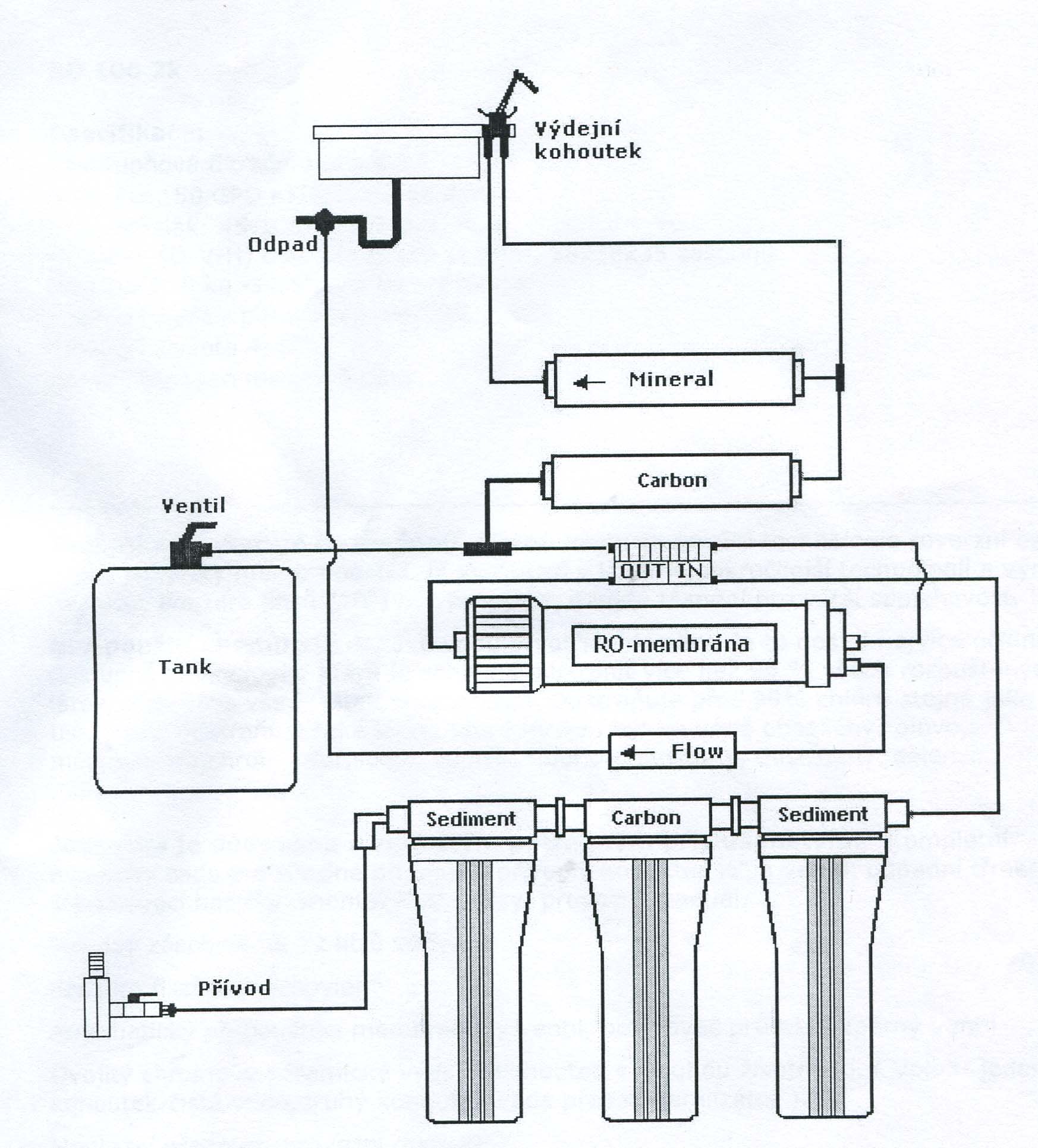

RO má filtry a jednu cestu přes mineralizátor. Takže v kuchyni je extra dvoukohoutek. Získaná voda je na pití a vaření. Jde o nejlevnější způsob jak si zajistit kvalitní pitnou vodu. 40 m vrt v zemědělsé oblasti, takže tady jsou dusičnany všude.

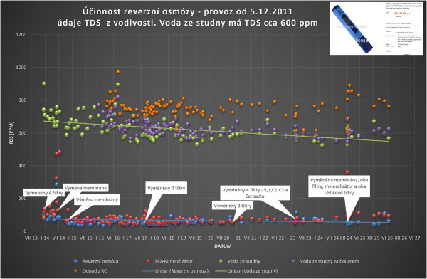

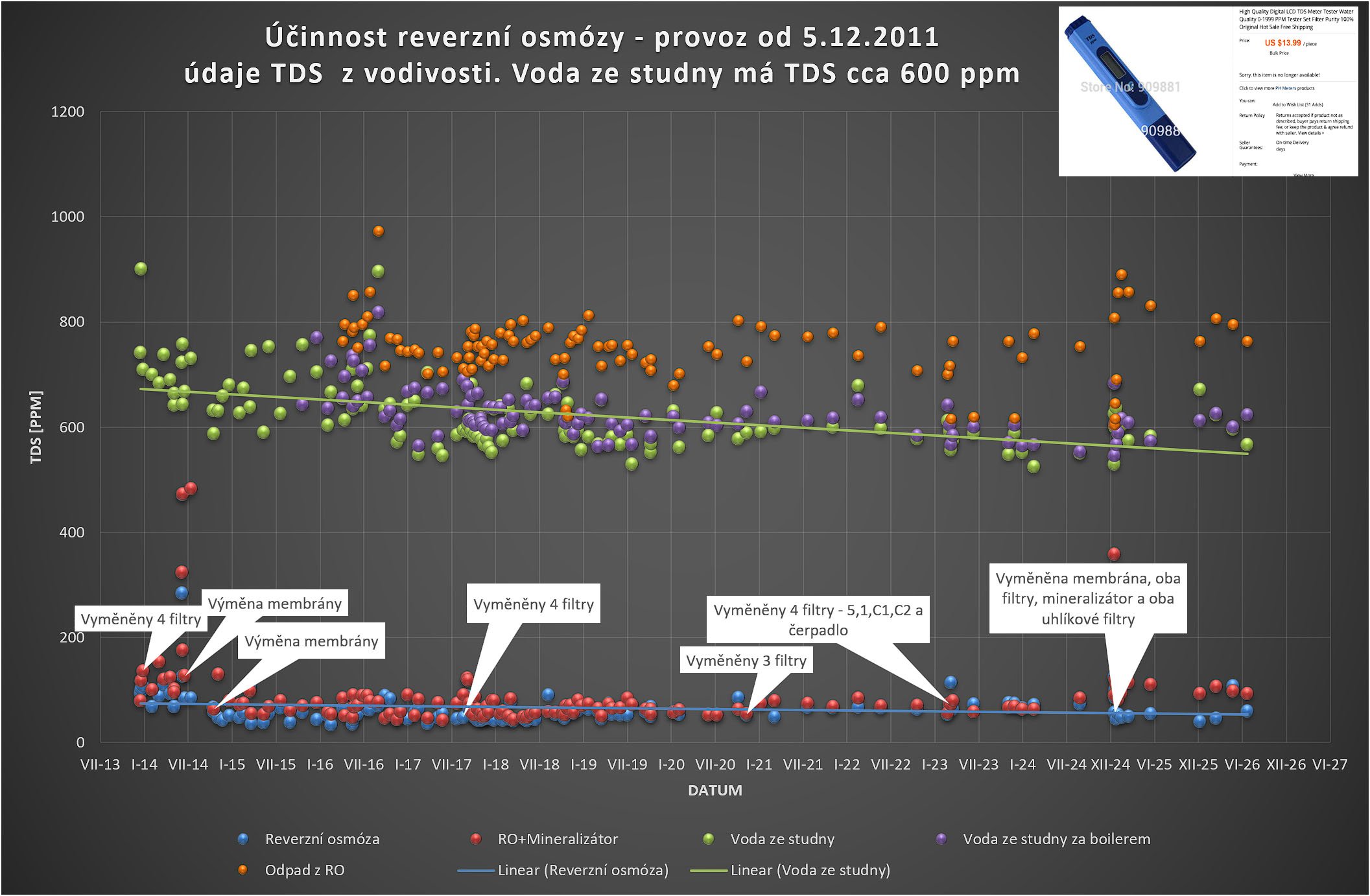

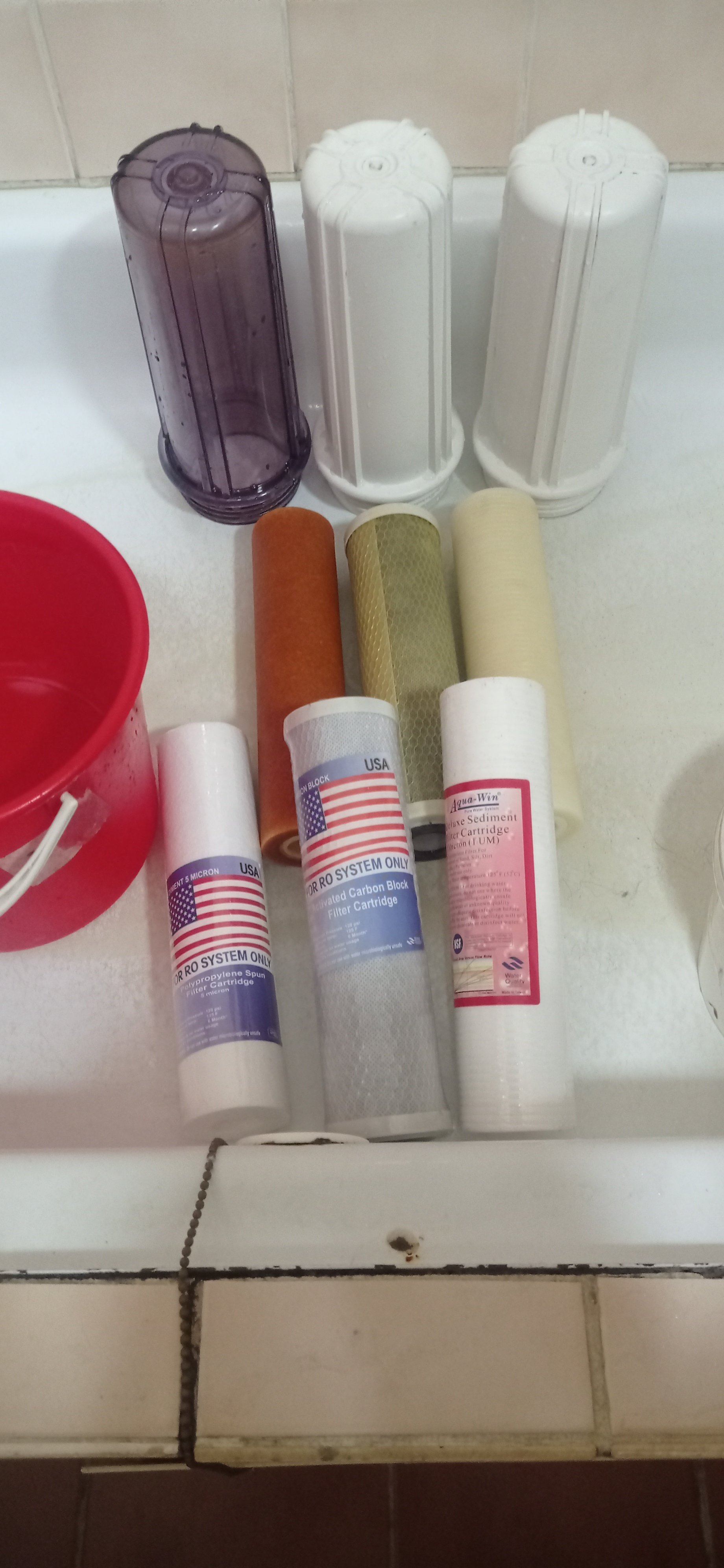

OK, no ty filtry (vyjma pratelného prvního 50m) musíš měnit každých 6 měsíců?

Pratelný filtr nemám žádný (mám 5 a 1 mikron) a provoz vypadá takto: Schema zapojení je toto (já tam mám ještě pomocné čerpdlo):
