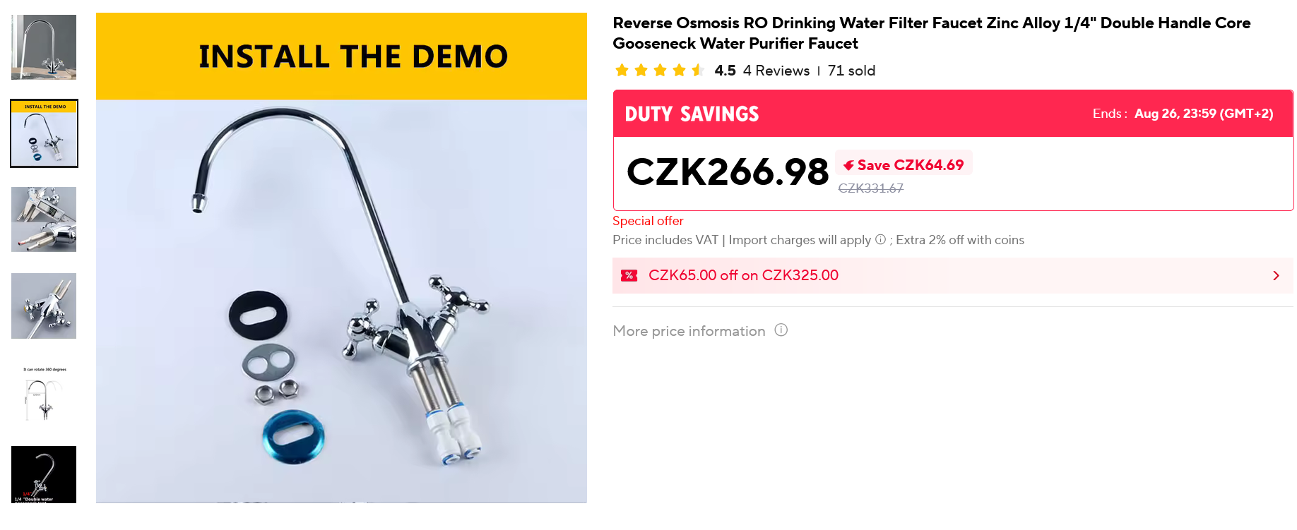

Re: Studna za extrémního sucha
Jak vypadá ten výdejní kohoutek? Nebo to jsou dva kohoutky Obyč?
- Příspěvky: 5082
- Reputace:1010
- Kapacita baterie [kWh]: 62
Sestavu jsem tehdy koupil od https://www.mangala.cz/category/domaci- ... padlem/136 a v sestavě bylo něco jako: Jednou jsem musel měnit kapající kartuši (mají nestandardní rozměr) a nejlevněji vyšlo koupit celý výdejní kohout jako zdroj náhradních dílů. Časem jsem doplnil systém tlakoměrem před membránou. Je to stavebnice z obvyklých dílů, takže není problém to měnit. Membrána vycházela nejlevněji z Číny. Oplachovací ventil u nás nepotřebujeme, protože se to používá dost často. UV lampu jsem nechtěl, mívají omezenou životnost.
Myslel jsem že tam máš něco jakože klasického na oplach + na pitnou vodu? Tedy 3 kohouty
