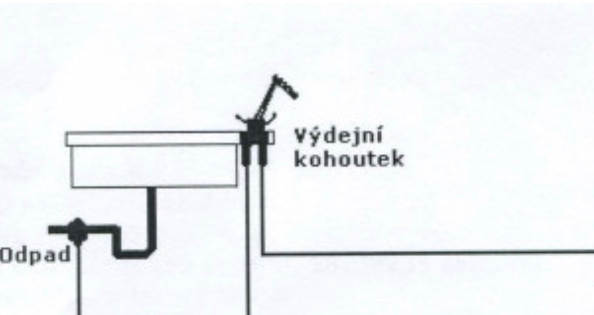

Pratelný filtr nemám žádný (mám 5 a 1 mikron) a provoz vypadá takto: Schema zapojení je toto (já tam mám ještě pomocné čerpdlo):

Re: Studna za extrémního sucha
ak máš reverzku na použitie v kuchyni, je to OK , vyhodil by som ten filter s uhlím na výstupe, je zbytočný
ak ideš na vodu zo studne (bez chlóru) ani na vstupe ho až tak moc nepotrebuješ
ja s tým robím vodu do morského akva a dal som na výstup ešte katex a bez mineralizačnej patróny
celkom fajn vec je aj bypass ventil na oplachovanie membrány
Jak vypadá ten výdejní kohoutek? Nebo to jsou dva kohoutky Obyč?
- Příspěvky: 5084
- Reputace:1010
- Kapacita baterie [kWh]: 62
Sestavu jsem tehdy koupil od https://www.mangala.cz/category/domaci- ... padlem/136 a v sestavě bylo něco jako: Jednou jsem musel měnit kapající kartuši (mají nestandardní rozměr) a nejlevněji vyšlo koupit celý výdejní kohout jako zdroj náhradních dílů. Časem jsem doplnil systém tlakoměrem před membránou. Je to stavebnice z obvyklých dílů, takže není problém to měnit. Membrána vycházela nejlevněji z Číny. Oplachovací ventil u nás nepotřebujeme, protože se to používá dost často. UV lampu jsem nechtěl, mívají omezenou životnost.
Myslel jsem že tam máš něco jakože klasického na oplach + na pitnou vodu? Tedy 3 kohouty
- Příspěvky: 5084
- Reputace:1010
Oplach probíhá, když sepne pomocné čerpadlo. Pak se přes membránu protlačuje "destilka" a podél membrány jde do odpadu zbytek. Některé sestavy mají oplach řízen časově, aby v systému nestála stejná voda, když to je využíváno třeba jen na víkend. A objem vody, co jde do odpadu, je klidně 5x vyšší, než objem, který se získá. U bezedné studny to nevadí, u vodovodu by stoupla spotřeba vody a platby.
No a nad dřezem je normální baterie na studenou a teplou vodu přímo ze studny.
