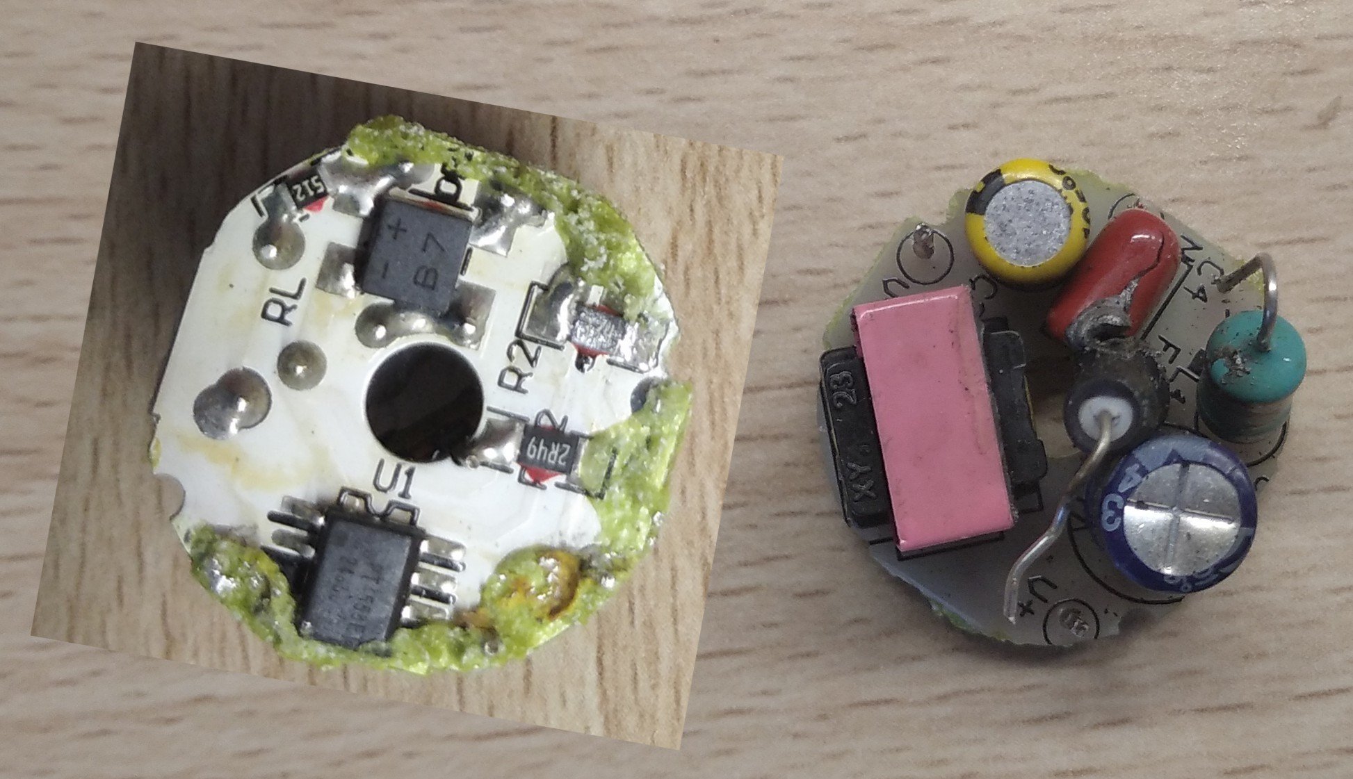

Když jsem naměřil nesmysly, tak mi tedy vysvětlete, proč po rozkuchání patice, měly ty LED žárovky, většinou vypálené na vstupech kondenzátory na 400V?

Edit: byl by možný obrázek toho tišťáku žárovky zespodu?

Jestli dobře čtu, je tam led driver PT4558.
