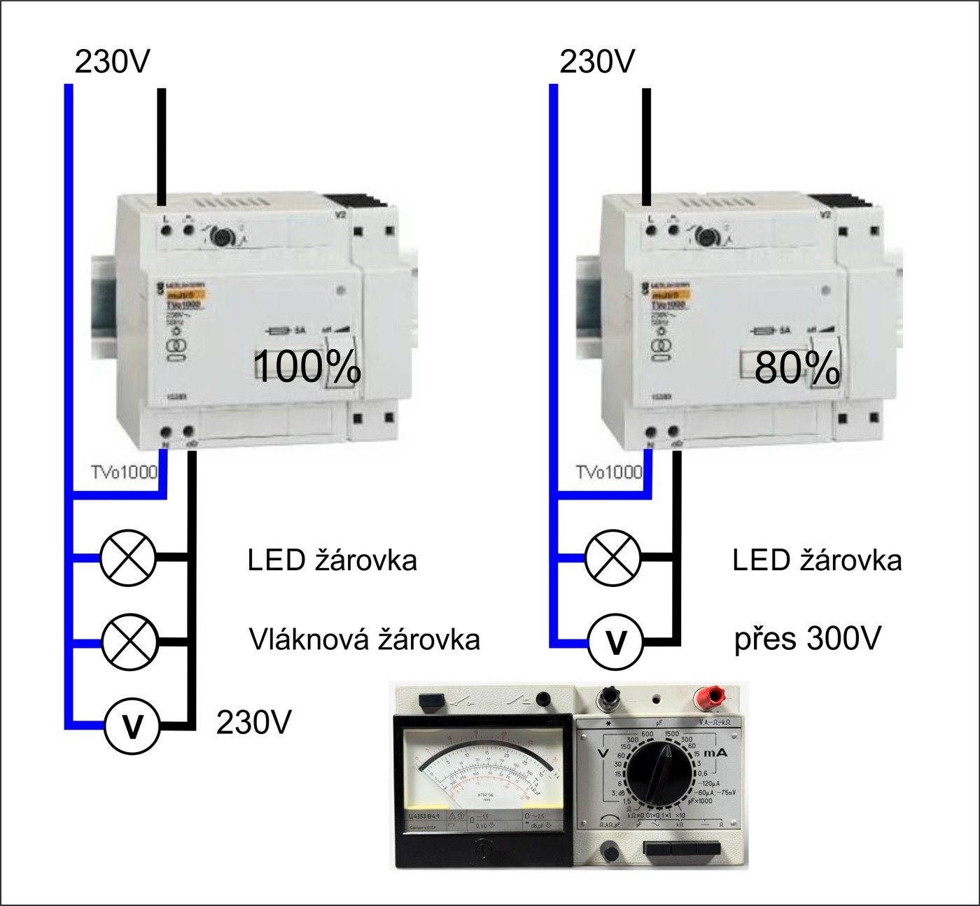

Měřil jsem to následovně, podle obrázku ruským měřícím přístrojem, C4353 na střídavém rozsahu 300V a to už šla ručička za roh, při nějakých cca 80% stmívání a jedné led žárovce. Pokud v obvodu zůstala zapojená vláknová žárovka, bylo napětí i při nastavení 100% svitu, na výstupu a žárovkách 230V. Když jsem naměřil nesmysly, tak mi tedy vysvětlete, proč po rozkuchání patice, měly ty LED žárovky, většinou vypálené na vstupech kondenzátory na 400V?

Protože nikdo neví, co vlastně ten měřák v tu chvíli ukazuje, jestli špičkovou hodnotu napětí, pokus o výpočet efektivní hodnoty násobením té špičkové nějakou bulharskou konstantou (což zpravidla celkem obstojně funguje u nepoškozené sinusovky, ale nikde jinde) nebo co vlastně. Podívej se na průběh toho napětí osciloskopem (přes sondu 1:100 !!!) a bude to jasné. T-RMS multimetr samozřejmě ukáže sice o něco smysluplnější číslo, ale pořád je to jenom číslo -- jenže ty tu nemáš jedno číslo, to je jenom taková fikce

A bylo to měřeno na stole, jen s tou jednou/dvěma žárovkama, nebo tam byl připojen kompletní rozvod objektu a více LED žárovek?

Tak to je asi kvůli tomu zapojení Shelly. Řekl bych, že je problém na řídící nožce triaku. Vyschlý kondenzátor, mosfet coby rezistor který má nelineární průběh rezistence, špatný návrh výstupního napětí a proudu kvůli nutnosti toho tlumuče dle návodu.jova píše: pát srp 21, 2026 11:40 pmMěřil jsem to následovně, podle obrázku ruským měřícím přístrojem, C4353 na střídavém rozsahu 300V a to už šla ručička za roh, při nějakých cca 80% stmívání a jedné led žárovce. Pokud v obvodu zůstala zapojená vláknová žárovka, bylo napětí i při nastavení 100% svitu, na výstupu a žárovkách 230V.

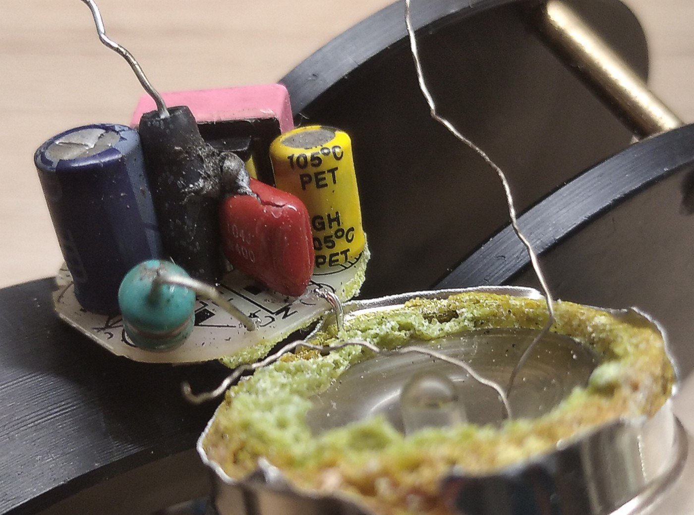

Edit: byl by možný obrázek toho tišťáku žárovky zespodu?

Tohle konkrétní měření probíhalo na stole s jednou, nebo dvěma LED žárovkami a jednou žárovkou vláknovou. Měřil jsem proto, abych zjistil, co se děje v obvodech objektu, kde je zapojeno na jednom stmívači několik desítek žárovek, proč mi pomalu při každém zapnutí několik žárovek umře a vypadne při tom jistič. A jak je možné, že v obvodu, kde zůstala zapojená alespoň jedna žárovka vláknová se to neděje.
Dobrá, připusťme, že měřím nesmyslné napětí. Pokud, ale vyjdu z toho, že klasická žárovka je tepelný spotřebič a je mu jedno jaký tvar sinusovky do něj jde, ten stmívač dokáže její výkon regulovat v rozsahu 0-100%. Proto, pokud je taková žárovka připojená, naměřím na ní 0 - 230V. Nemám ten stmívač po ruce, abych ho nafotil uvnitř, ale co si pamatuju, tuším, jsou tam i nějaké docela velké cívky, zřejmě na výstupu, aby se vyhladil tvar té rozsekané sinusovky a potlačily ostré hrany. Co se pak stane, když na takový stmívač, určený pro vláknové žárovky, zapojím pouze LED žárovku, která má kapacitní charakteristiku? Není možné, že se vytvoří rezonanční obvod, kor když tam díky tomu triaku, můžou být na výstupu i nějaké vyšší harmonické frekvence? Nemůže pak na té žárovce stoupnout napětí natolik, že se prorazí ten kondenzátor na jeho vstupu, případně shoří ten obvod pro LED filamenty? Mě to mé měření naznačuje, ať tam ve skutečnosti naměřím cokoliv. Jestli chcete, můžeme v téhle „akademcké“ debatě zítra pokračovat, jdu do práce a můžu sebou vzít osciloskop a když mi řeknete co a jak změřit, můžu nafotit různé průběhy s normální i led žárovkou.
Bohužel jsem se zatím nedozvěděl nic, na co jsem se ptal původně, o těch SHELLY stmívačích.
Jestli dobře čtu, je tam led driver PT4558.
