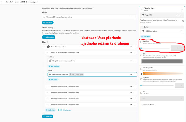

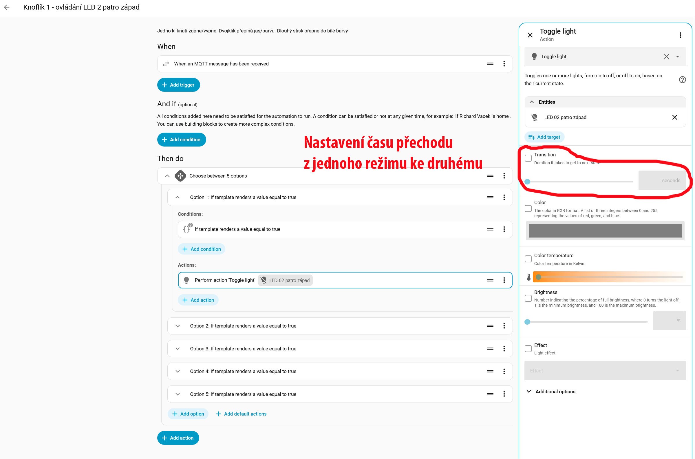

Asi záleží, jak to má fungovat a jaké jsou možnosti v místě použití. Obdobně u mě funguje smart tlačítko a smart led, které pracují pod zigbee. Na tlačítku si nastavím chování a měním s ním barevný mód (RGB/white), intenzitu i barvu světla. Stiskem se pomalu rozsvítí do předchozího stavu, opakovaným stiskem se utlumí až do vypnutí. Tedy žádný extra stmívač, ale musí být vhodné smart led světlo. Já to dělám v Home Assistant a tam nastavení doby přechodu vypadá třeba takto:
