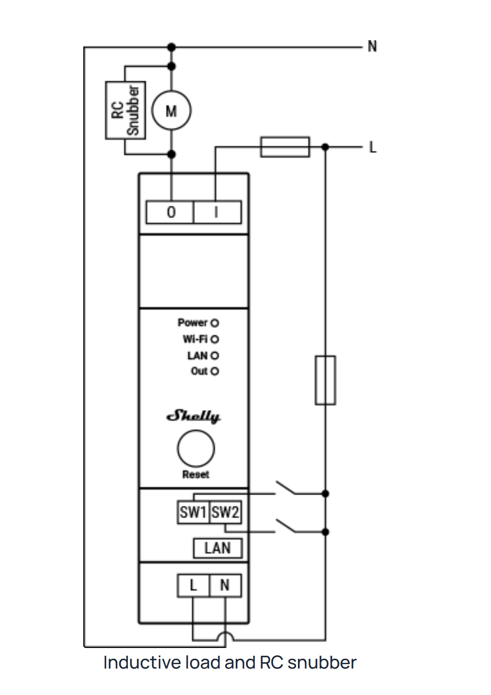

No v návodě píšou, že pro indukční spotřebu dát snuber. https://www.shelly.com/products/shelly-pro-1pm
