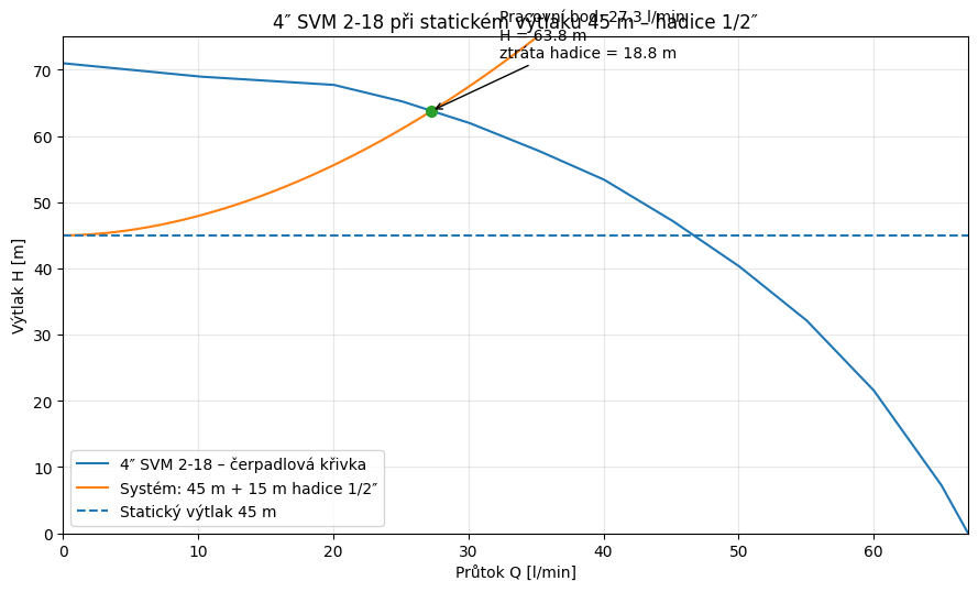

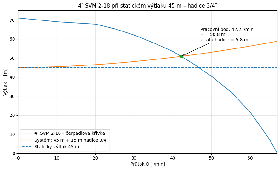

Pokud budu věřit tvému popisu, tak rozdíl ztrát na tvých 15 metrech hadice 1/2 oproti 3/4 je skoro 100% - tušil jsi to?
1/2″ → cca 27 l/min (1,64 m³/h)
3/4″ → cca 42 l/min (2,53 m³/h)
Zdroj:
Q: “Vykresli do grafu výtlak 45 metrů (od vodní hladiny po terén) a vypočri 15 m hadice vodorovné 1/2” vs 3/4” - jaký bude průtok na konci hadic. Pro variantu čerpadla 2-18”
A: https://chatgpt.com/s/t_6a861c4a0ea8819 ... dcbd2e3c47
Jen pro zajímavost… A zadal jsem první nejslabší čerpadlo 550Watt 2-18 (ne 750Watt) v ceně cca 4000,-
A pokud by jsi měl tu 1/2” nataženou přímo od čerpadla, tak to bude ještě výrazně horší (průtok i poměr - víc jak 100% ztráty), ten původní výpočet spočívá ve výtlaku dle spec. výrobce.
Jasně, elektrika zdarma a asi nečerpáš hodiny denně… Ale stejně, dobré vědět!
Skoro 50% energie v háji kvůli hadici? koho by to napadlo?
Zdroj:
