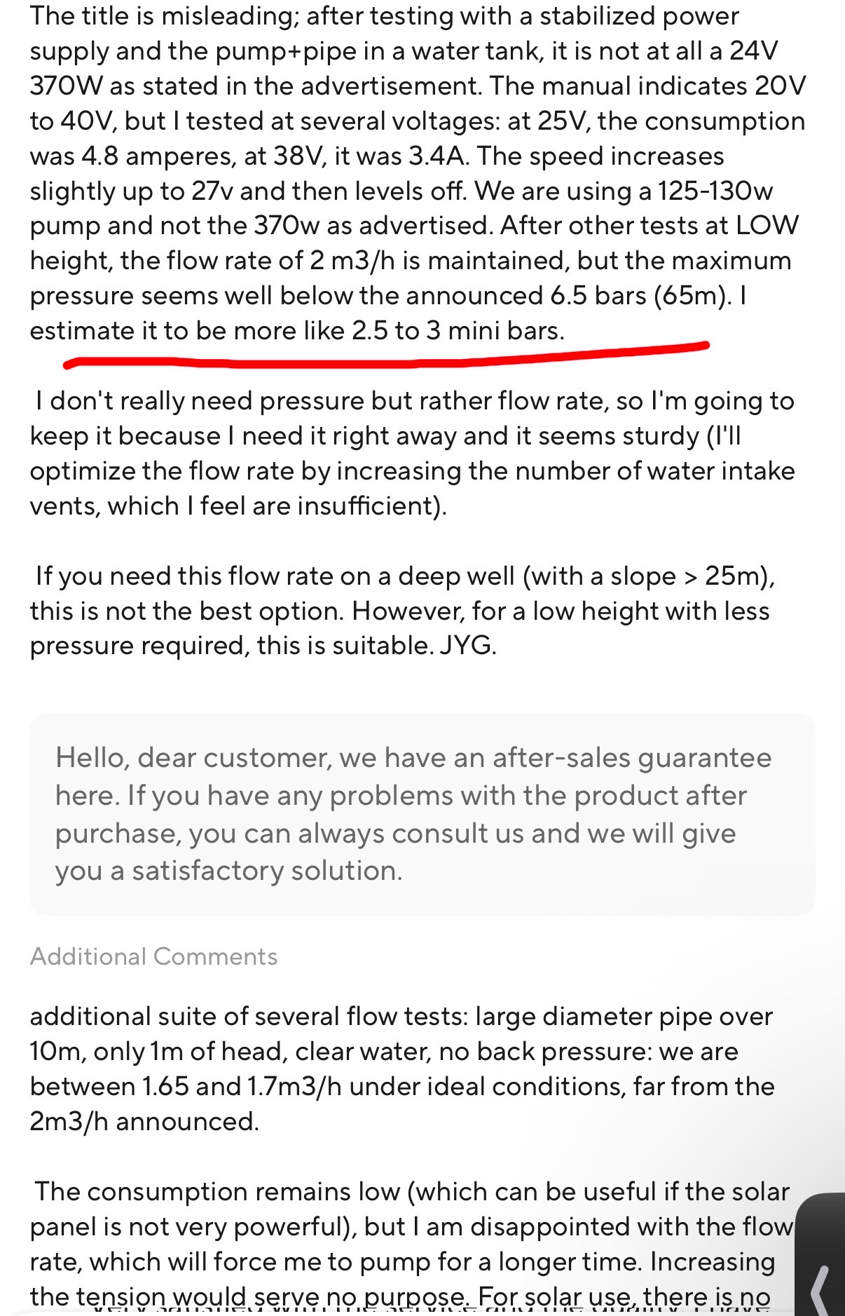

To 24V fakt dává 6,5 bar (65 metru) vytlak?

Schválně jsem se díval na recenze a tam tvrdí, že ne. Jinak by obdobná pumpa na 48 V byla pro mnohé zajímavá.

Jo. Já nic takovýho neznám … každý solidní čerpadlo má přiložen aspoň graf… vždycky elektro mechanický věci z Číny byl průser když jsem to koupil
Takže proto jsem psal o klasickým na 230 V a invertor…
Jako 3 bary je dost ale jde o to aby to mělo 3 bary ještě při průtoku vody tedy aby dalo se třeba postřikovat něco …
Ale jestli to někdo chce jako ultra levný řešení, tak to asi nemusí být špatný…
