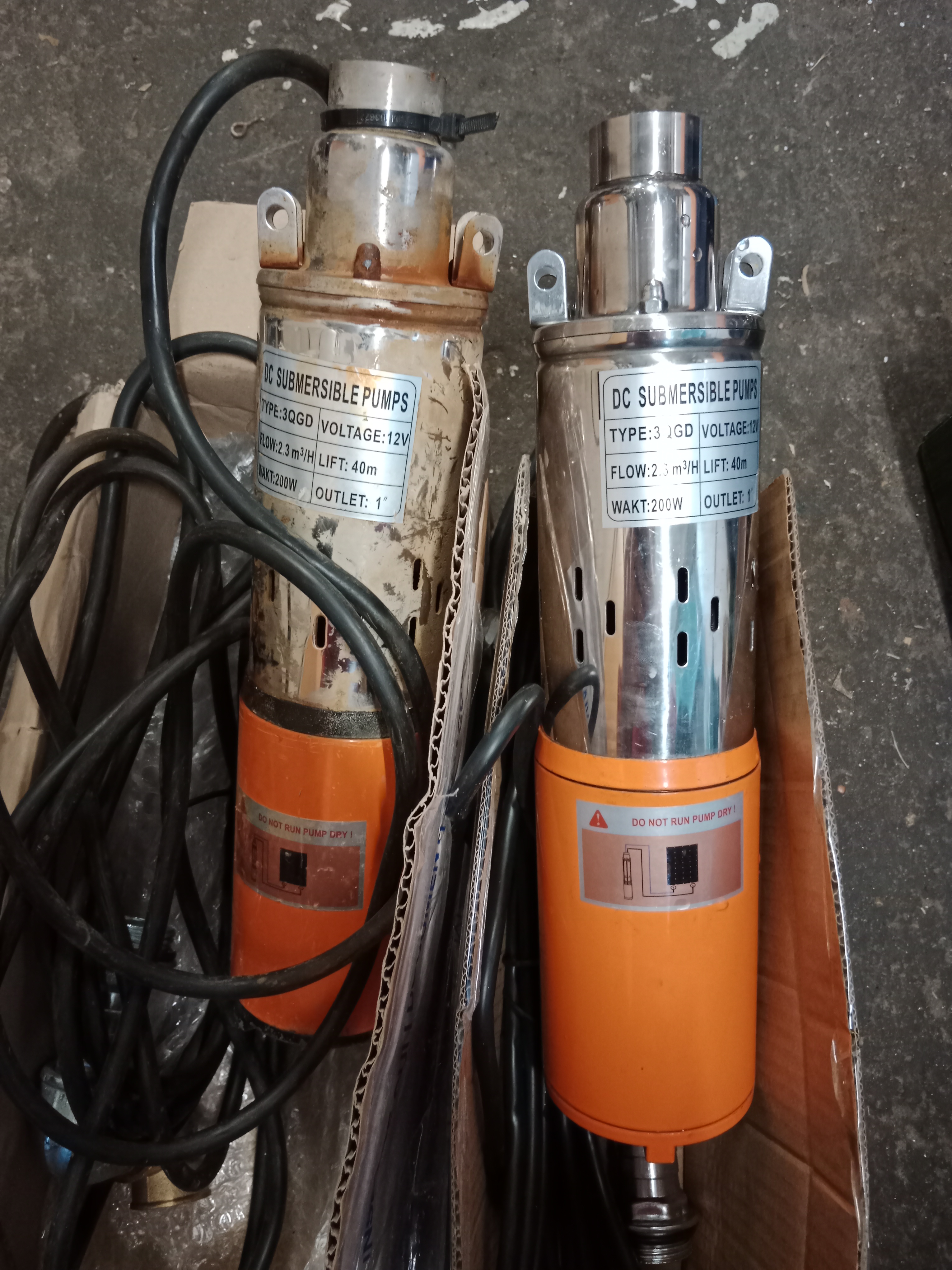

Malý pokrok: po měsíci mi číňan doručil balíček (s předpokládanou dobou dodání 4 dny). Ale jako úplně moudrej z toho nejsem. Ozval jem se, že mi nic nepřišlo, tak mi to číňan poslal podruhý. Přišly dva balíčky v rozmězí 2 dnů a uvnitř toto.

A co na tom neni jasne?
Mas dve cerpadla na 12V, jedno vypada, ze nekdo uz pouzival, nicmene kde hledas problem?
Je to na 12V, vytlak mas napsany, tak co se deje? Strc do barelu s vodou a pust na chvili z autobaterie, hned uvidis, jestli to jede.

Není mi jasný, jak se stane, že si na Aliexpresu objednám čerpadlo ze skladu v ČR, přijde mi to z Polska ze skladu Amazon a navíc to jedno očividně už běhalo ve studni. Tak nevím, jestli si mám stěžovat, že čerpadla mám dvě. Když se mě očividně číňan pokouší ojebat.cipis píše:A co na tom neni jasne?
Funguje, test v barelu včera již proběhl.

Vsak jsi zaplatil jen jedno, ne?
Horsi by to bylo naopak, zaplatit dve a doslo by jedno jete.
Tak kdyz funguji obe, tak tam nech to jete, a to nepouzite v zaloze.
Na cinana ser :-D

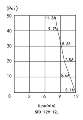

Potřebuju čerpat ze studny, cca 4 metrů hloubka, do 5m výšky. Tam mi přijde, že Seaflo nic použitelného nenabízí.stano22 píše: stř úno 28, 2024 8:45 pmvk_1 : pozri si SEAFLO, vydrzia celkom dost, mozno je to to, co hladas
Zatím jsem našel tohle, ale celkem už drahé:
https://vi.aliexpress.com/item/1005006185696461.html

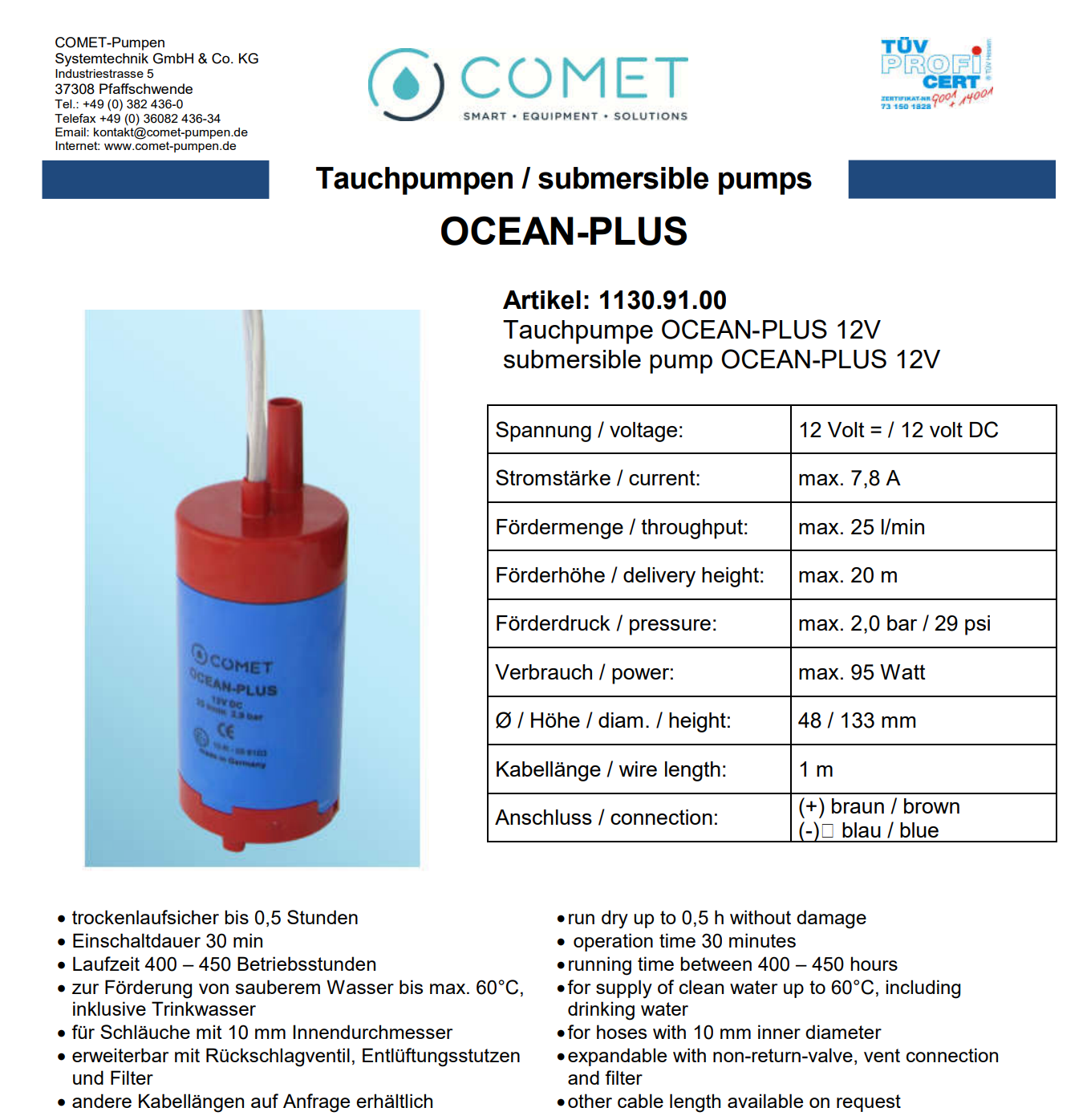

Kamarád loni koupil Comet Ocean Plus 12V, které tam chce otestovat. Dopravní výšku to asi má, nicméně si myslím, že to nevydrží takový provoz dlouho.
Až odejde, zkusíme jiné.
Primární tam je ruční pumpa Lila 75, která se používá už 20 let, takže nejhůř se v tom bude pokračovat
