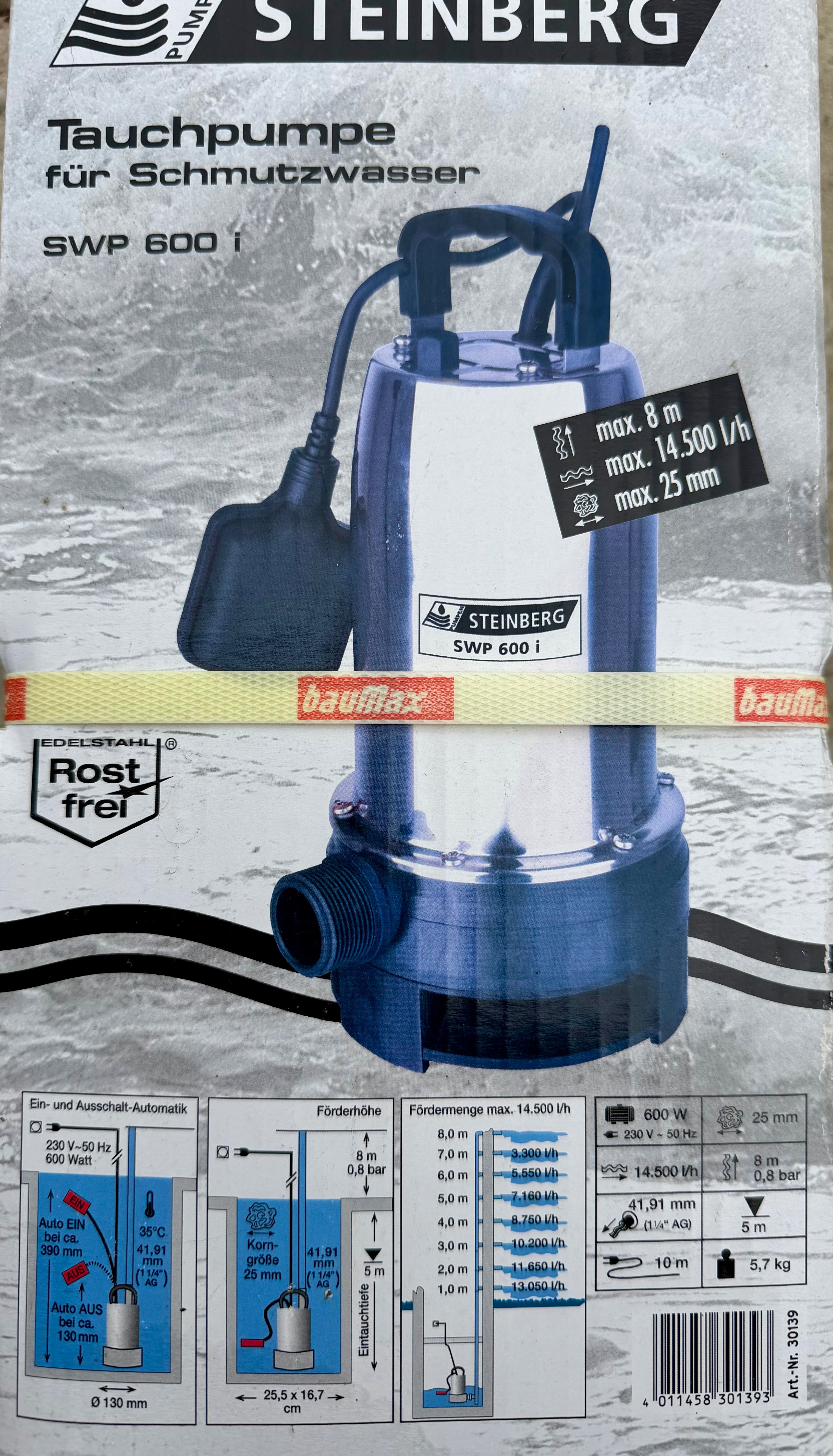

Re: čerpadlo pro vrt na letním táboře
Jednoduše si stopni za jak dlouho naplníš kbelík Hadicí 3/4 vs hadicí 1/2 a uvidíš.
700W stačí na 3-4 m3/hodinu tlakových nebo i 14 m3 bez tlaku (tím plním bazén viz příloha, mezi bazénem a studnou je v zemi 20m DN60 už taky desítky let let… rozdíl hladin je minimální takže průtok je docela dobrý
Chci hlavně říct, že mařit energii slabým průřezem je u vody možná ještě více poznat než u elektřiny…
