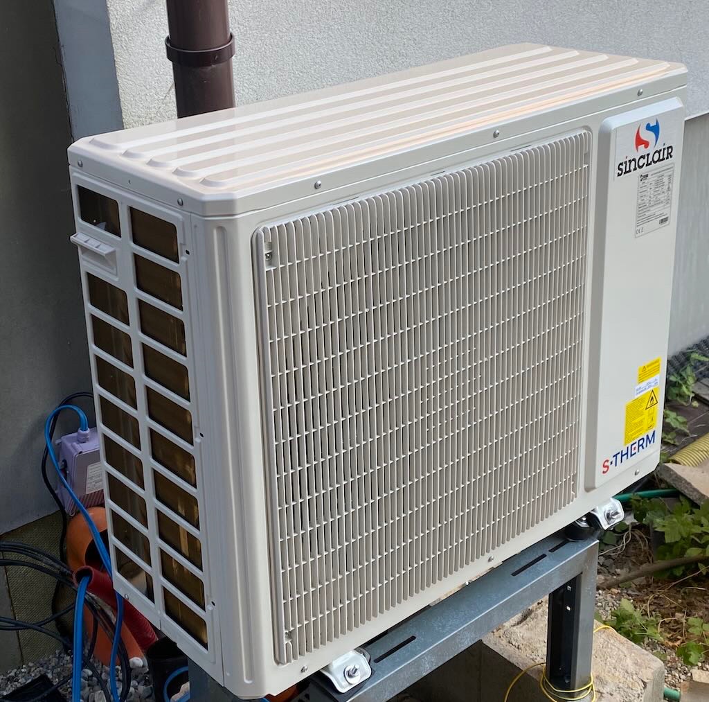

A rozjíždí se další projekt, tepelko pro přechodná období (Sinclair Ontario split 6 kW).

Re: Ostrov v kopcích za Prahou
To nikdy neříkej na přechodné období. Potom si budeš přát, aby přechodné období trvalo celou zimu
Tak jasně, že ano
Ale když ho panely neukrmí, tak pořád ještě přijde ke slovu kondenzák. Tohle je teprve začátek, těch kroků ke zprovoznění tam bude ještě hodně.
- Příspěvky: 2855
- Reputace:530
Podle mých zkušeností se vyplatí dimenzovat TČ na celou tepelnou ztrátu domu v zimním období. Také mám v záloze kondenzažní kotel, který jsem od instalace TČ (10 let) spustil jen jednou (po měsíční zimní dovolené), kdy jsem nechal dům vychladnout jen na nezámrznou teplotu a potřeboval jsem jej rychle prohřát. Přitápět plynem se nevyplatí, jelikož při nízké spotřebě dojde k přechodu z tarifu "topím a vařím na plynu" na tarif "vařím na plynu", kdy spotřeba klesne více než desetinásobně a cena plynu tak výrazně stoupne. Je potom výhodnější topit i ve velkých mrazech pomocí TČ napájeného z distribuční sítě, když FVE nedává dostatek energie, protože tak je to levnější než přitápět plynem.
