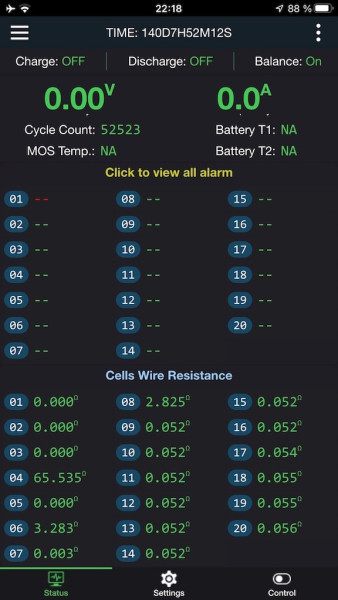

Oživíme téma. Konečně jsem se dostal ke zprovoznění IV. akupacku, opět s JK BMS, typ B2A20S20P-HC, údajně verze 19. Nicméně mám pocit, že je vadná. Napětí fest nesedí (reálně tam je 52.5 V) a nevidí 7. a 8. článek. Kabeláž zkontrolována a proměřena, napětí na jednotlivých pinech obou konektorů je správné. Další dvě divné věci -- tlačítkem jde sice zapnout, ale už ne vypnout a nedokáže si změřit odpor drátů k jednotlivým článkům. Takhle divně se mi žádná jiná JK zatím nechovala...

Stejná závada JK je popsána zde, i indikované napětí sedí:

Číňan překvapivě vrátil za vadnou BMS i po víc než půl roce peníze a znamenalo to jen asi trojí opakování popisu problému a asi šest fotek a sceenshotů (včetně změření napětí z balančních vodičů přímo na konektoru multimetrem), ta vadná BMS mi zůstala. Uvnitř na pohled nevidím nic, co by indikovalo závadu a jsem dokonce kvalitou zpracování příjemně překvapen. Součástky vč. spínacích mosfetů a shunt rezistorů jsou osazeny z obou stran, na plechové krabici je z obou stran teplovodivý polštářek. Myšlenka je, že ji zkusím ještě pořádně prohřát v pájecí peci, ale plošný spoj je z obou stran kompletně zalakovaný, což může představovat problém, navíc asi bude rozumné před tím vypájet supercapy, kterým by se saunování asi nemuselo líbit. Tak snad to skončí jen lepším prohřátím spojů a nikoli kremací plošného spoje.

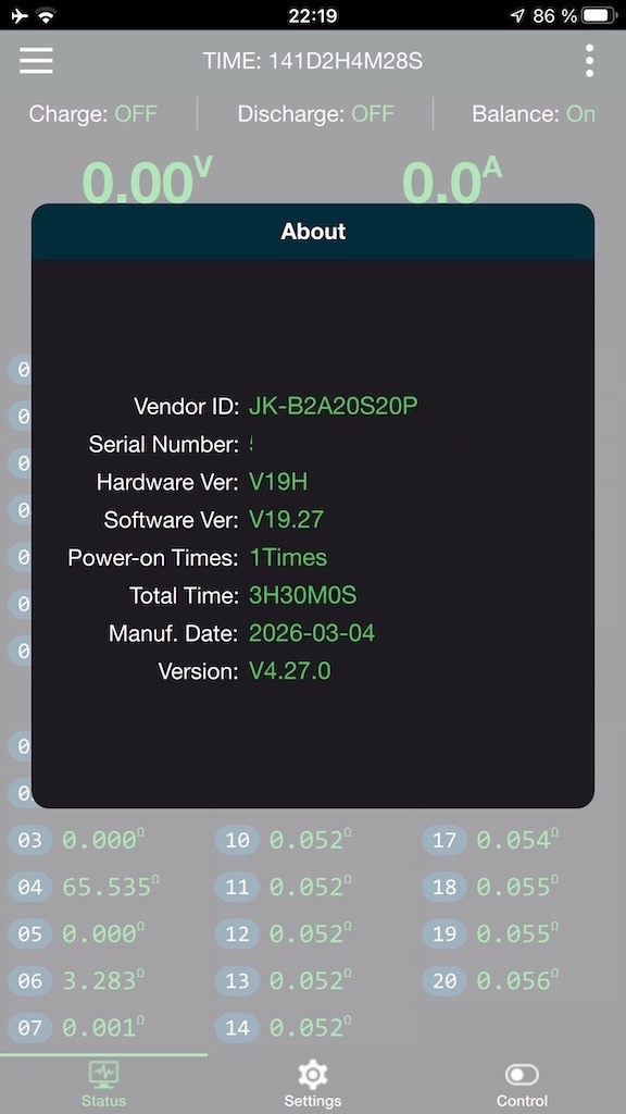

Poznámka na okraj: Úplně nová JK BMS v19, vyrobená již v roce 2026, s firmware verze 19.27, už není kompatibilní s verzí 4 jejich aplikace (evidentně změnili formát dat) a verze 5 zase není dostupná pro starší verze iOSu, takže vyřazený desetiletý telefon, který používám už vlastně jenom pro přístup do mých BMS, má evidentně smůlu.

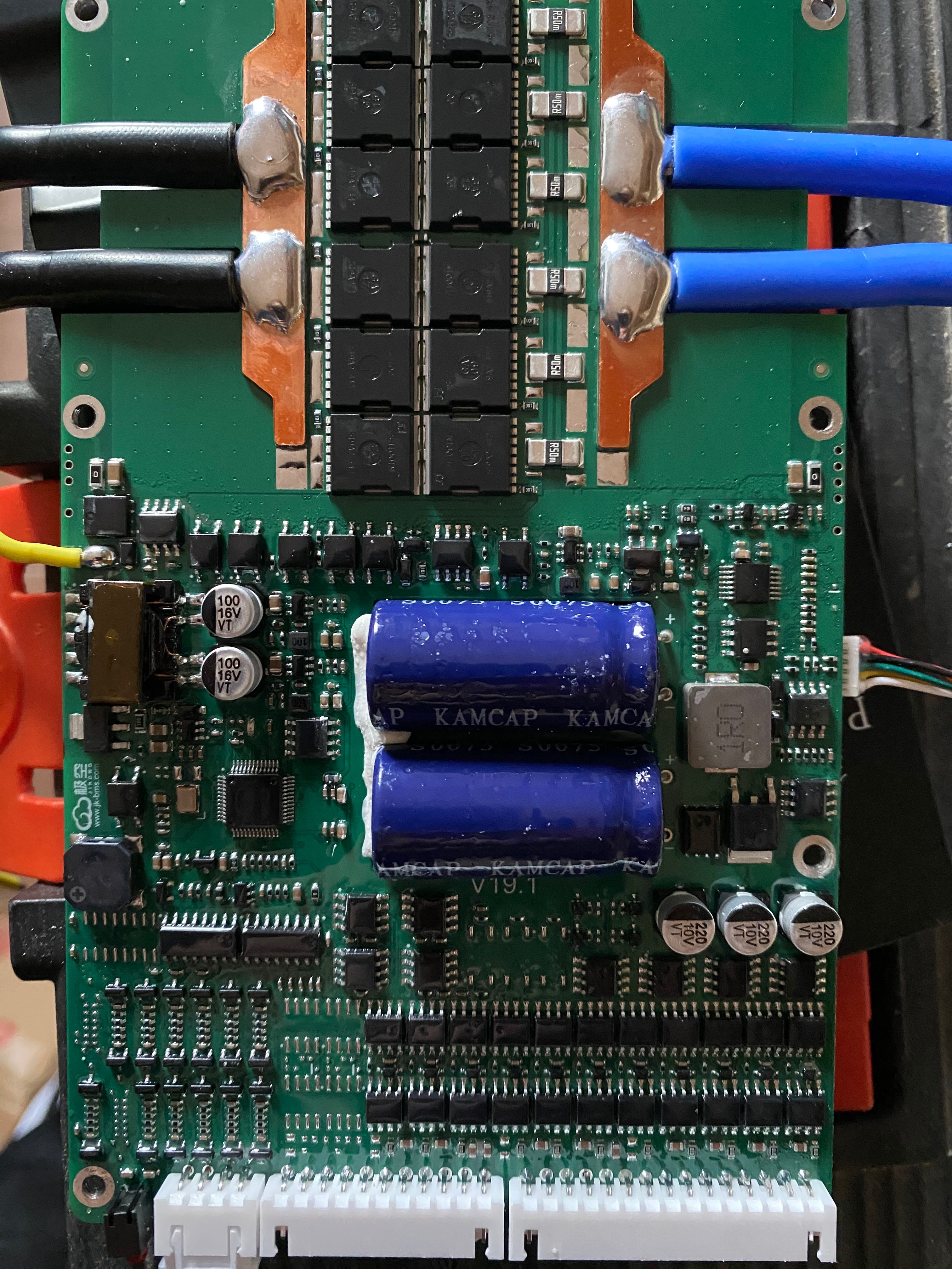

Co ty nepropájený piny na balančních konektorech nedělají přechodový odpor? Možná si toho Číňan všiml a proto vrátil prachy.

Re: vadná BMS JK
Asi ne:
1) fotku rozebrané BMS jsem při reklamaci neposílal, jen zvenku (že není viditelně mechanicky poškozená)
2) to jsou piny B11,B16 a B17, na kterých se problém neprojevoval, ty problematické B7 a B8 cínu i z této strany mají dost
3) že chybí cín z této strany, neznamená, že to není dostatečně proletované z té druhé
- Příspěvky: 4151
Re: vadná BMS JK
To je jednovrstvá deska?
Objevil jsem ještě takový flíček zřejmě na pojistce, je to prohřátý nebo jen špinavý? Ještě k tomu nesouladu nepropájeného konektroru, natom přeci nezáleží, je to balancér, jestli to nepřevede proud ze strany na stranu, jsou v takovém problému zapojeny všechny články.

Re: vadná BMS JK
Je vícevrstvá. A dokonce mám pocit, že vnitřkem vedou i signály, ne jen napájecí větve. Ale to už si s jistotou nevzpomínám.

- Příspěvky: 4151
Re: vadná BMS JK
Mám takový pocit, dojmologický, že jsem viděl jednou u jednoho youtubera co se zabývá opravou drahých měřáků, že měl případ špatného měření, pádu měřáku, špatné komunikace po USB a dělal to krystal. Prostě se jevil jako OK při kontrole, tikal pravidelně, nejevil známky závady, jenže po jeho výměně měřák fungoval jako hodinky.

Re: vadná BMS JK
Potom říkal jednou jeden medik v kavárně U Špírků, že padání vlasů zaviňuje duševní pohnutí v šestinedělí
Deska mi přijde, že je tří- nebo čtyřvrstvá. Tu pojistku skouknu, to není úplně špatný postřeh, ale spíš bych čekal závadu někde na snímačích těch dvou pinů B7 a B8 nebo jejich předřazených odporech. Ta BMS se ani k tomu balancování neměla jak dostat, neviděla napětí na článcích hned po zapnutí, tam nějaký přechodový odpor úplně nehraje roli (pro jistotu ještě zdůrazním, že k té vadné BMS se vztahuje screenshot z příspěvku z 12. úmora, ty dva screenshoty ze včerejška se vztahují k druhému odstavci příspěvku včerejšího a k té BMS nové).
