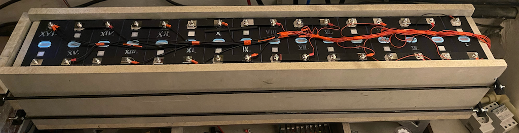

3. mám složený čtvrtý pack (16S 315 Ah Envision), trvalo to zase dlouho, na svaření stojanu jsem čekal asi tři měsíce, musela se reklamovat vadná JK BMS (viz viewtopic.php?p=286133#p286133 ), pak se čekalo na novou, teď už je pack oživený, má pojistky i BMS ... a nějak se mi nechce dělat inicializační nabíjení stylem článek po článku, ale nejraději bych zinicializoval všechny najednou, ať se balancér v BMS na té věci taky podílí. Momentálně ten pack celý dobíjím ze zbytku systému přes tenké dráty proudem lehce pod 1 A (články dorazily nabité na 3.285 V), ale až dosáhnu provozního napětí, což je u mě někde kolem 3.4 V/článek, bude nutné postup upravit. Takže lituji, že nemám laboratorní zdroj až do 60 V a budu to muset vymyslet nějak jinak. Jako schůdná varianta se asi jeví k tomu využít toho druhého Axperta, nastavit ho pro tuhle akci na 58 V na výstupu, připojit mu na vstup třeba jen dva 600 W panely a vyřešit to takhle. Druhá možnost je za pár dolarů nějaký boost DC/DC měnič z Ali.
