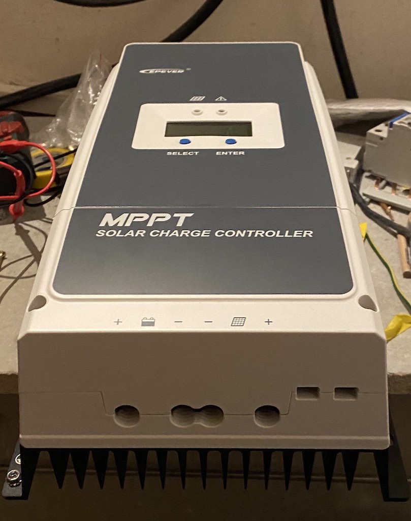

Tak Easun pro string s Jinko panely ještě nedorazil, ale stejně je zatím není na co namontovat. Nicméně dorazila jiná hračka. Uvidíme, o kolik víc než MPPT v Kingovi z těch stávajících panelů dokáže vycucnout. V každém případě to tu bude potřeba trochu přestavět.

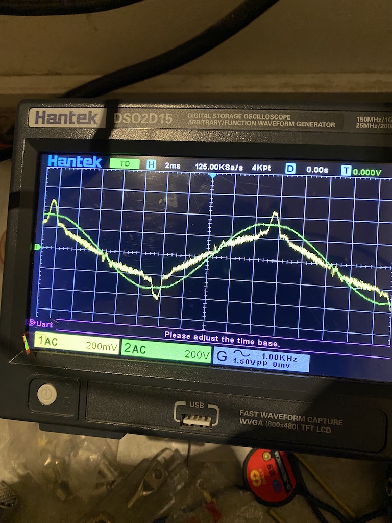

A takhle nějak to vypadá, když krmím ze střídače klimatizaci. Mimochodem sinusovka z Axperta sice není dokonalá, ale vypadá rozhodně líp, než sinusovka ze sítě, ale o tom zase někdy jindy.

300W odporové zátěže a hromada spínaných zdrojů.
Díval jsem se i po něčem lepším, ale tohle nakonec mělo nejlepší poměr cena výkon, třeba z trojnásobně dražší sondy od Owonu lezlo výrazně víc šumu.

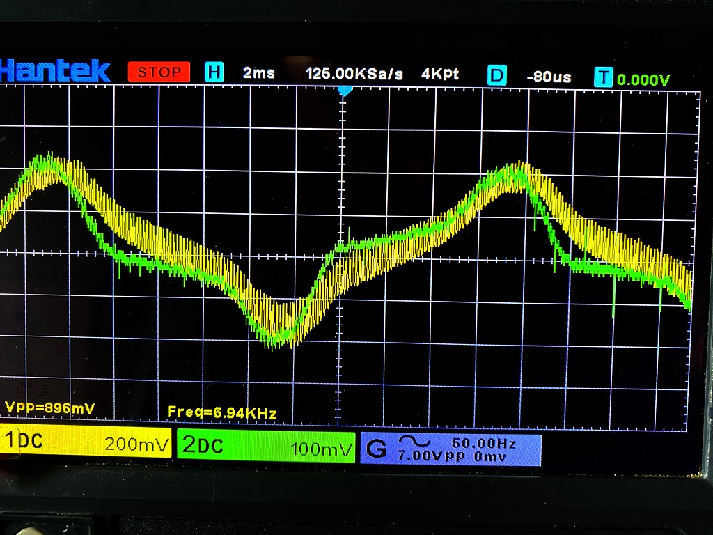

Proudový transformátor BZCT30AL ve verzi 50/5A oproti sondě Hantek CC-65 při střídavé zátěži převážně indukčního charakteru (ruční pásová bruska, první věc, co mi přišla pod ruku). BZCT30AL přes 10x sondu zeleně, Hantek žlutě. Bylo by hezké u toho vidět i síťové napětí, ale čtyřkanálový osciloskop tu jaksi nemám.

Hezký, a teď co je přesnější. Ale asi na orientační měření bude ok oboje.

Má jenom vypínač v rukojeti.
Přesnější IMHO bude ta indukce. Taky míň šumí. Ta hallovka má evidentně ještě nějakou parazitní kapacitu. Výhodou hallovky naopak bude, že uvidí případně i dc složku.
