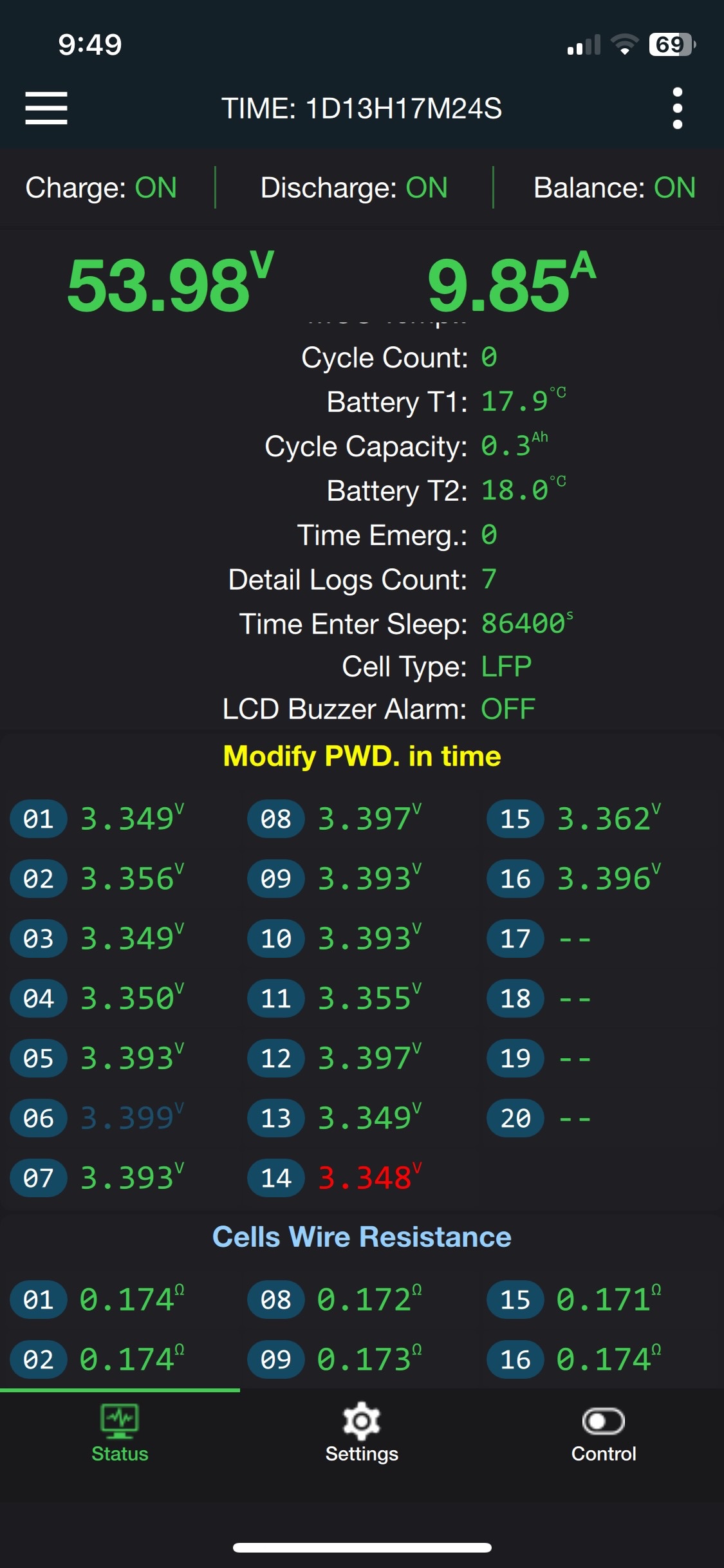

Včera připojen (a dnes zprovozněn) poslední, třetí batterypack 16s 105Ah (~ 5 kWh), takže celkem teď mám v baterkách přibližně 33 kWh, nicméně narozdíl od ostatních s ním spokojen nejsem, když jsem ho připojil, byl jakž takž sbalancovaný a při dobíjení JK BMS BD6A20S10P nedokázala zabránit totálnímu rozhození (nebo je spíš rozhodila sama, protože na některých článcích mám nižší napětí po dobíjení než před ním).
Co musím nechat, že ty JK BMS měří hodně přesně napětí, jak na jednotlivých článcích, tak celkové, kontroloval jsem to tím UT181A (^), což je celkem obstojně přesný měřák a výsledky byly velmi podobné. Přesnost měření proudu je o něco slabší. Co ale je zajímavé, i na těch nejméně nabitých článcích napětí při údajném průtoku nabíjecího proudu kolísá, tedy 3.3060 -> 3.3064 -> 3.3060 -> 3.3056 -> 3.3060 (nejen podle měření tou BMS, ale i multimetrem). Zjevně zkouší dost nesmyslně nějak balancovat i tyhle články. Na screenshotech stav po dobíjení a před nim. Radost z toho nemám.
Druhá JK BMS (B2A24S20P na packu 16s 280Ah) balancuje dobře.

Kolísanie napätia +-5mV je na úrovni udávanej presnosti merania BMS a predpokladám, že aj multimetra, takže nič podstatné. Ohľadom rozbalancovania, 250mV na tom prvom obrázku je strašne veľa. Robil si TOP balancing pred sériovým pospájaním článkov? S týmto si balancer v bms asi neporadí, pričom nebude problém s balancerom, ale nastavením bms a veľmi rozdielnym SOC jednotlivých článkov.
- Příspěvky: 4231
- Reputace:962
Re: Ostrov v kopcích za Prahou
Taký disbalanc sa dá riešiť lab. zdrojom a dobiť postupne najviac vybité články...
