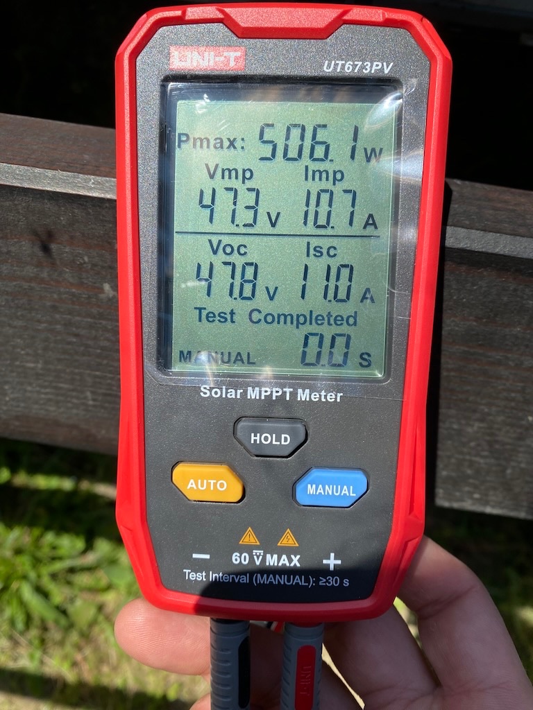

Tak se to nakonec stihlo tak napůl. 2. blok má dva namontované panely ze čtyř...
A samozřejmě se zase objevilo dilema. Při tom malém sklonu (~15º) dopadá slunce během dopoledne i na SSV půlku střechy jedné z garáží, na kterých je umístěn 2. blok. Takže se nabízí varianta dát ještě dva další CS7L-600MB-AG i tam a mít případné zapojení 2S3P. Na druhou stranu, tyhle Canadiany mají nízké napětí a poměrně velký proud (Ump 34.9 V, Uoc 41.3 V, Imp 17.2 A), takže by Epever Tracer 6420AN/8420AN měl s rezervou zvládnout i 4S konfiguraci místo 2S2P, což by zase snížilo ztráty na těch přibližně 50 metrech kabelu do domu a šlo by to táhnout šestkou místo šestnáctky, nicméně to zase vylučuje tu předchozí variantu s dalšími dvěma panely.
